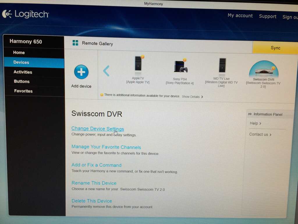

Du must die Einstellungen der Harmony Fernbedienung anpassen auf myharmony.com!!
felice210 Beiträge
Du meinst, entgegen Deiner ersten Antwort, dass die Reaktionszeit der Fernbedienung auf myharmony.com eingestellt werden muss und nicht auf der Swisscom Box?
micromag84646 Beiträge

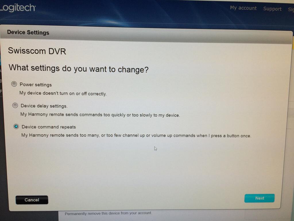

Genau. Auf myharmony unter Geräte musst du Swisscom DVR wählen und anpassen.
felice210 Beiträge
So. Und wenn Du mir jetzt noch sagst was genau ich anpassen muss, wäre das super. Denn, Reaktionszeit der FB auf Stufe 2 ändern finde ich dort auch nicht.

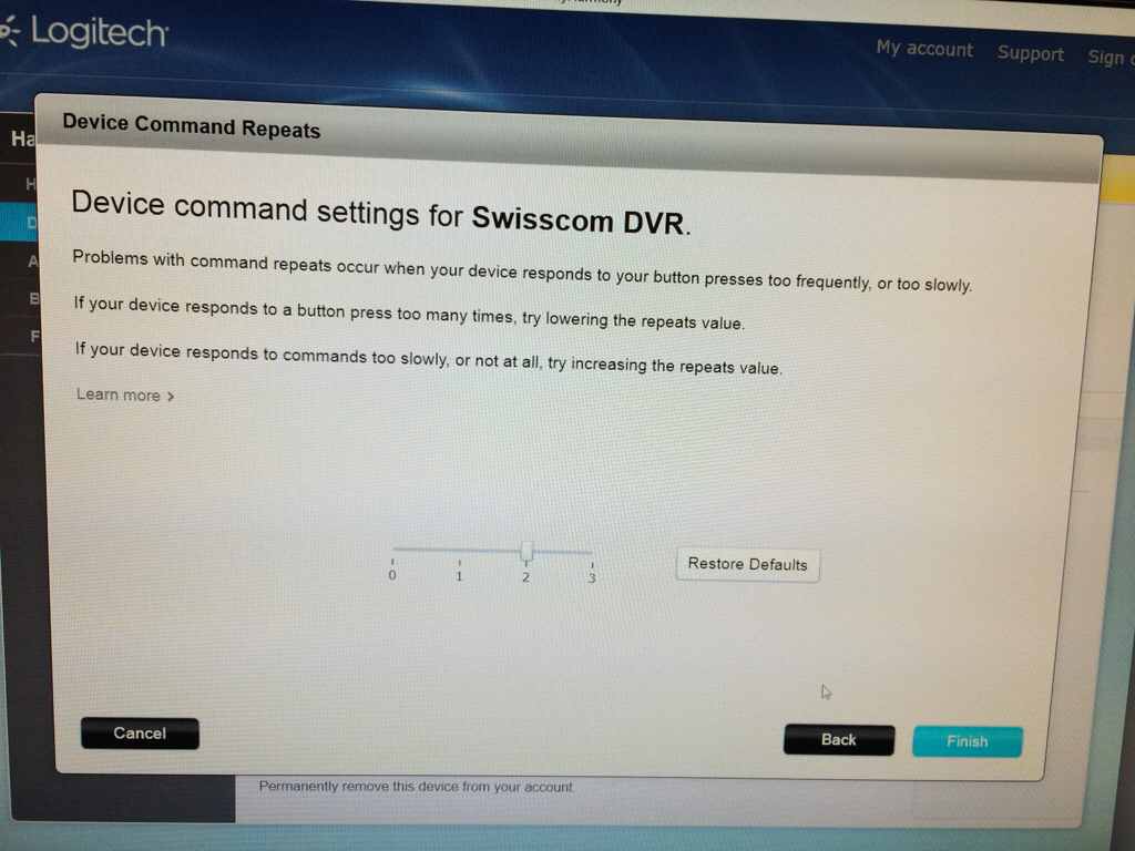

Danke micromag84, seit ich die Reaktionszeit auf 2 gestellt hab, läuft alles geschmeidig und die Box schaltet nun zuverlässig ein/aus und auch das Zappen ist eine Freude. Alles super /emoticons/default_biggrin.png
Danke micromag84, seit ich die Reaktionszeit auf 2 gestellt hab, läuft alles geschmeidig und die Box schaltet nun zuverlässig ein/aus und auch das Zappen ist eine Freude. Alles super /emoticons/default_biggrin.pngJa ist so, diese Einstellung löst sowohl das On/Off Problem (obwohl ich zuerst erfolglos mit On/Off Verzögerung 0.5s getestet habe, ist eine separate Einstellung) und die Zapping Geschwindigkeit. Perfekt. /emoticons/default_biggrin.png
