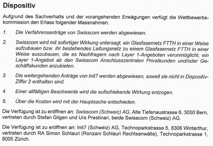

Offenbar wurden die Einsprachen von Swisscom abgelehnt.Ich glaube nicht dass Künzlers Tweet eine Ablehnung der Swisscom-Einsprache (beim Bundesverwaltungsgericht) ausdrückt, scheint mir eher die ursprüngliche Ausgangslage mit dem WEKO-Beschluss vom 17.12.2020 darzustellen.
Grundsätzlich bin ich dafür, Veröffentlicher von offiziellen Dokumenten von Verwaltungen und dgl. ohne Datum an die Wand zu stellen. 😉
