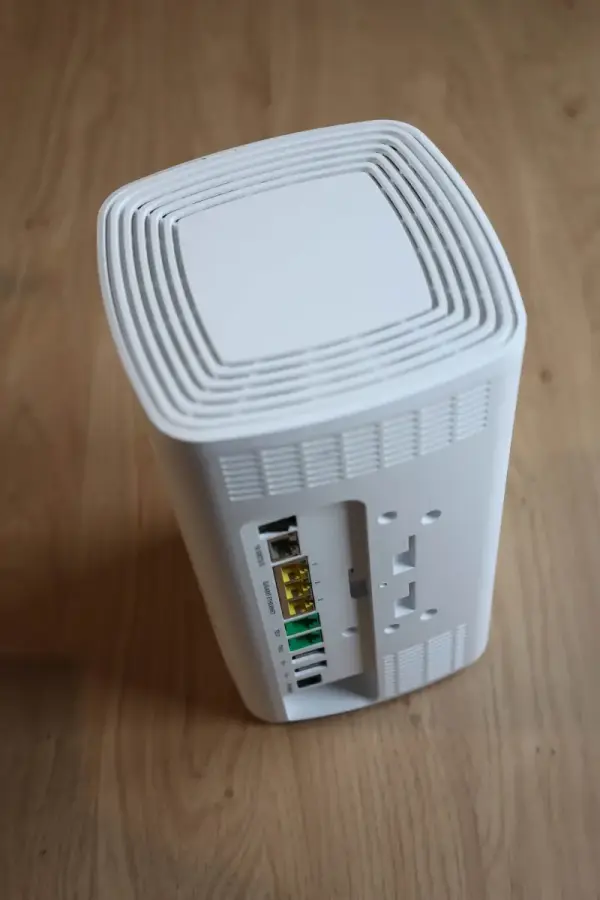

Hallo zäme
aktuell nutze ich Sunrise mit 10Gbit P2MP und einem Zyxel AX7501-B0.
Leider aktualisiert Sunrise die Firmware nicht und ich stecke bei Firmware V5.15(ABWW.3)C0. Diese FW stört mich wegen 2 Problemen:
1. https://support.zyxel.eu/hc/en-us/articles/360019108619-Zyxel-security-advisory-for-DNSpooq (Sicherheitslücken)
2. Meine 10Gigabit Verbindung verliert ab und zu die Verbindung und ich kann nur 1Gbit nutzen. Problem ist laut Changelog in der FW behoben worden ([BUGFIX][#170684][#220701000] LAN port shut down issue)
Da ich gerne die 10Gbit nutzen würde und die Sicherheitslücken etwas gruselig sind überlege ich die Zyxel Box auszutauschen. Ein Austausch wäre möglich.
Ein Firmware Upgrade kann Sunrise wohl nicht machen. Die Hotline versteht mich nicht....
Weiss jemand welchen Hersteller Sunrise mit den neuen Geräten nutzt? Siehe https://a.storyblok.com/f/113473/x/aa5eb894e6/sib_fiber_quickguide.pdf Weitere Bilder und Informationen konnte ich hier finden:
https://www.xavierstuder.com/2021/02/high-tech-le-test-du-10-gigabits-sec-avec-la-nouvelle-sunrise-internet-box-fiber/
Theoretisch müsste die Box doch bei den zertifizierten Swisscom Geräten (XGS-PON) aufgelistet sein, oder? Siehe https://www.swisscom.ch/dam/swisscom/en/ws/documents/E_BBCS-Documents/e_bbcs_supporting-documentprovedequipment.pdf
Hat eventuell jemand Erfahrungen mit der neuen Sunrise Internet Box Fiber? So sieht der neue Turm aus:
Vielen Dank!

Ich tippe mal auf Sagemcom.
Im Text kommt ja auch folgender Abschnitt vor:
Um zu versuchen, klarer zu sehen, habe ich mich dann mit dem Gateway der Box verbunden, um diese Einstellungen zu überprüfen, und die Ursache für diese Fehlfunktion nicht gefunden. Bei dieser Gelegenheit entdeckte ich, dass die Schnittstelle dieses Sagemcom Broadband-Produkts der des auf Gigabit beschränkten Vorgängermodells sehr ähnlich war.

Bevor du mit einem "Gebastel" wie dem Sagem-Monster liebäugelst, kaufst du dir lieber deine eigene Zyxel XGS-PON AX7501-B0 Bridge. Das Vorgehen findest du hier: https://community.sunrise.ch/d/22045-sunrise-10g-router-passt-nicht-in-den-elektroschrank

Ich tippe mal auf Sagemcom.Danke. Das passt.

Bevor du mit einem "Gebastel" wie dem Sagem-Monster liebäugelst, kaufst du dir lieber deine eigene Zyxel XGS-PON AX7501-B0 Bridge. Das Vorgehen findest du hier: https://community.sunrise.ch/d/22045-sunrise-10g-router-passt-nicht-in-den-elektroschrankMerci vielmals! ...in progress. Mir gefällt der zyxel.
