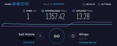

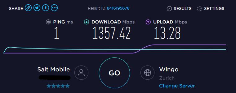

Neue Firmware
War am rumbasteln und ein manueller Neustart der Salt Fiber Box durchgeführt.
Firmware Version: v1.01.19 build51
Boot Code Version: 0.00.01
Hardware Version: R01B
IPv6 ist nun vorhanden im Menü, sonst kann ich nichts erkennen.
Dafür funktioniert der Upload nicht mehr ??? Bin nicht sicher obs mit meinem Gebastel zu tun hat oder mit der neuen Firmware.
birdiee126 Beiträge
Dafür funktioniert der Upload nicht mehr ??? Bin nicht sicher obs mit meinem Gebastel zu tun hat oder mit der neuen Firmware.upload von was?
der alten gespeicherten konfig der box oder allgemein upload aus deinem netz heraus?
