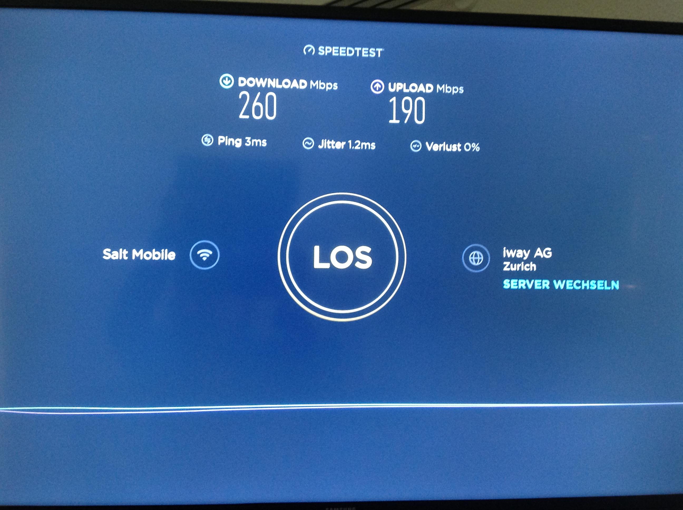

Da ich eine IP Cam angehängt habe (stalke meine Katzen ? ), muss ich den SMTP Server und den Port angeben. Kann mir da jemand helfen? Bin ein stinknormaler Benutzer und kein Profi.
Habe heute morgen auf dem TV eine Speedtest gemacht - müsste das nicht viel schneller sein?

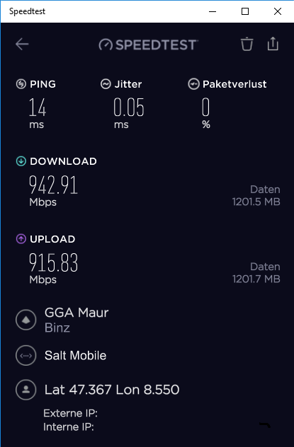

Speedtest via Lan?
Amy3 Beiträge
Speedtest via Lan?Nein: Wlan
Amy3 Beiträge
Dann muss mal per LANTV ist leider zu weit weg von Router. Aber ich versuche es mal auf einem anderen Gerät. Wusste nicht, dass diese enormen Geschwindigkeiten mit WLAN nicht funktionieren.
Oh mann Leute - meint ihr das ernst? Speedtest über WLAN am TV und ihr beschwert euch? eieiei...
Sowas macht man an einem Potenten PC mit 1 oder 10 Gig Interface LAN logischweise
