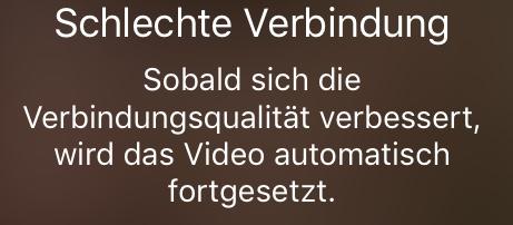

Hat jemand eine Idee, was man in den Salt Fiber WiFi-Einstellungen ändern soll, um im 5GHz-WLAN ohne Unterbruch Facetime Video sowie WiFi-Calling verwenden zu können?
Im 2GHz geht es, im 5GHz gibt es ständig Verbindungsunterbrüche, Video-Feed wird nicht angezeigt („schlechte Verbindung“). Beim Speedtest im 5GHz hat es enorm hohen Paketverlust.
Und dies sogar wenn man direkt neben dem Router steht (bin mir bewusst, dass die Reichweite bei 2GHz besser ist, dafür ist der Speed bei 5GHz weitaus schneller).

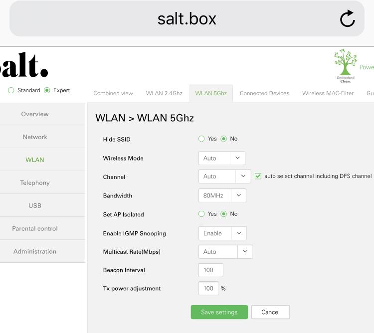

@ThomasC Nimm einen WLAN Scanner und schau auf welchem Channel im 2.4 GHz und im 5 GHz am wenigsten WLANs sind. Da du im 5 GHz mit 80 MHz bist belegst du gleich 4 Channel, die sollten wenn möglich alle frei sein oder mit AP belegt sein die ein sehr schwaches Signal haben. Solltest du das 5 GHz voll haben und nur Platz haben für 40 MHz (also 2 Channel) dann versuch das malEs hat ausser meinem 5GHz (Channel 52, 80 MHz) noch 3 weitere WLans im 5 GHz-Kanälen mit 80 MHz und zwar wie folgt: 48, 100, 108.
Windows: https://www.acrylicwifi.com/en/wlan-wifi-wireless-network-software-tools/wlan-scanner-acrylic-wifi-free/
Android: https://play.google.com/store/apps/details?id=com.farproc.wifi.analyzer
Was soll ich in der Salt Fiber Box nun als Wert setzen?
‚Auto‘ klang für mich am intuitivsten. Mit dem bisherigen Provider lief es mit den Standard-Einstellungen jedenfalls einwandfrei und es gab nie irgendwelche Probleme.
Aber ich versuche es gerne aus. Nur bin ich kein Experte und nicht sicher mit welchem Wert es nun am besten klappen könnte.
Ich scheine ja im Kanal 52 niemandem in dir Quere zu kommen. Oder vielleicht doch?

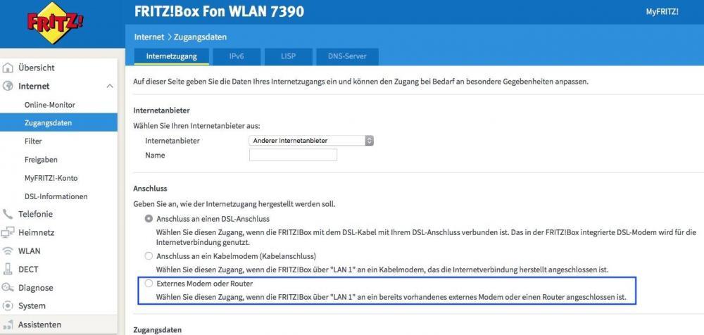

Ich habe mein Netzwerk über meine bestehende Fritzbox an die Salt Fibre Box angeschaltet, so dass ich auch weitere diese Services brauchen kann. Die Geschwindigkeiten variieren im Moment recht stark, habe aber je nach Server auch schon 900+Mb Down/Upload Speed bekommen (habe nur eine 1Gb Infrastruktur), was eine starke Verbesserung zu meinem bisherigen Init7 Hybrid7 Abo ist, wo ich mit ca. 280Mb leben musste und dies zu einem höheren Preis. Werde sicher noch zu anderen Tageszeiten Tests durchführen.Interessant.
Hast du irgendwelche speziellen Einstellungen vorgenommen, sodass es mit der FritzBox klappte? Falls ja, wären Screenshots sehr nett.
Bei mir klappte es leider nicht. Die Salt Fiber Box hat ja aktuell keinen Bridge-Modus. Hast du es mittels DMZ gelöst wie in einem Video ein paar Seiten zurück gezeigt?
Und bei der FritzBox hast du bei „Anschluss“ die 3. Option verwendet
und es klappte problemlos, d.h. sowohl die Fiber Box als auch die FritzBox bauen ein Netzwerk auf?

Es hat ausser meinem 5GHz (Channel 52, 80 MHz) noch 3 weitere WLans im 5 GHz-Kanälen mit 80 MHz und zwar wie folgt: 48, 100, 108.Hast du die Apps denn getestet oder eine Alternative? Mit 52 belegst du die Channel 48, 50, 52, 54, 56. Der auf Channel 48 belegt z.B. noch die Channel 48, 50, 52 von dir - ihr kommt euch also ziemlich in die Quere. Darum sagte ich nimm eine der Apps die zeigt dir eine Channel Bewertung an (vorher deinen Router abschalten. Dann zeigt er dir an welche Channel empfohlen sind.
Probiers mal mit Channel 60, wenn deine Angabe stimmt solltest du dort alleine sein - Alternativen dazu wären noch Channel 36 und 64. Aber eben, das zeigt dir die App ja sowieso an.
Aber ja - eigentlich sollte der Auto Modus das alleine machen, aber vielleicht ist die Firmware der Box noch nicht ganz so ausgereift und tut es eben nicht
