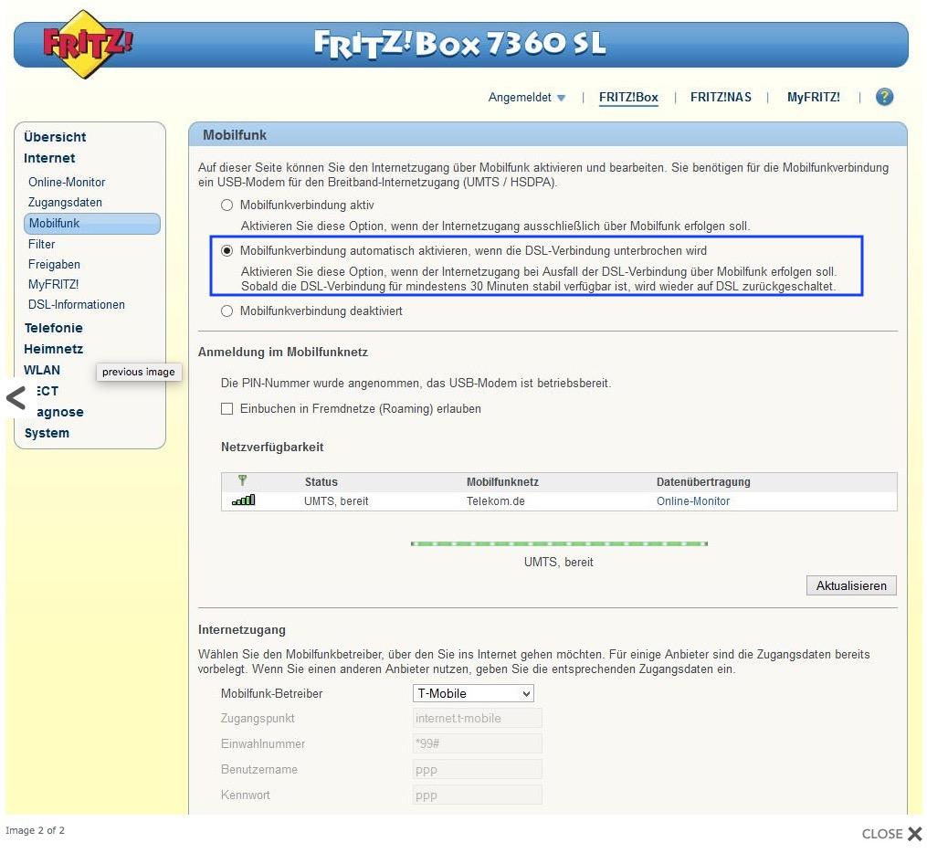

unterbrüche gibts bei allen ISP, auch mit UPC hatte ich gelegentlich unterbrüche, im verhältnis zur nutzungsdauer aber sehr wenige. ich hoffe, dass es bei salt nur anfängliche probleme sind.Das hoffe ich auch. Kennt jemand eine Möglichkeit, dass es bei einem Internet-Unterbruch direkt auf 4G umschaltet, sofern ein LTE-Modem per USB angeschlossen ist?
Die FritzBox hat so eine Funktion:

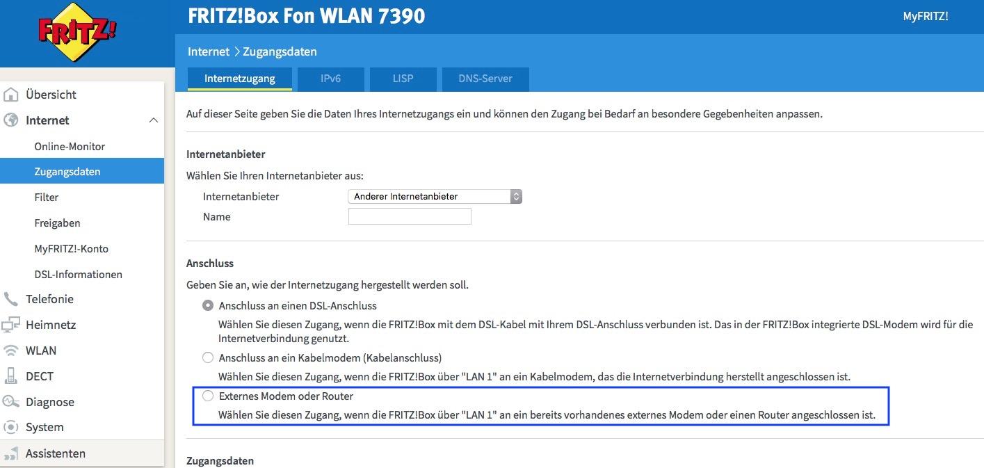

Wenn es beim Salt Fiber Modem eine Bridge-Funktion gibt / geben würde, könnte man den Ausfall so umgehen. Weiss jemand mehr betreffend Bridge-Mode?
Oder funktioniert es allenfalls mit der FritzBox-Option "Externes Modem oder Router" (blau markiert)? Irgendwelche Einschränkungen absehbar?
@ThomasC: der Router muss das schon unterstützen. Denke kaum dass das bei Salt schon dabei ist. Aber was nicht ist kann ja noch werden
Es geht schon. Genattet hinter der Salt Box ist das ohne Probleme möglich.

Ich habe zu diesem Thema schon ein Video auf Youtube publiziert:
-> Kein Bridge-Modus, aber eine "Art" DMZ oder IP-Passthrough geht bereits, also nix mit NAT-Kaskaden 😉
Viel Spass damit.
