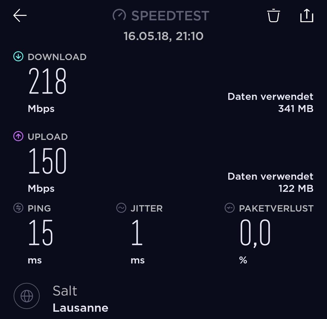

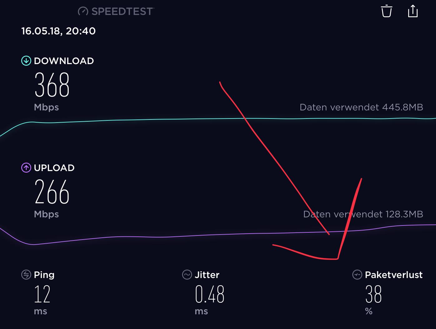

Kann mir ein Experte in diesem Forum vielleicht sagen wieso bei Salt Fiber so ein exorbitant hoher Paketvelust in den Speedtests ausgewiesen wird? Wie soll man das interpretieren? 38% und noch mehr... Bei DSL wurde mir nie ein Paketverlust angezeigt.
Welcher Speedtest zeigt Paket Loss an?
ThomasC33 Beiträge
Welcher Speedtest zeigt Paket Loss an?speedtest.net
birdiee126 Beiträge
bearbeitet #455
ThomasC33 Beiträge
Teste mal via LAN
ThomasC33 Beiträge
Teste mal via LANHab ich. Ebenfalls Paketverlust, wenn auch nicht so hohe Werte.
Kann dieser Paketvelust Grund dafür sein, dass ich seitdem ich bei Salt Fiber bin massive Probleme mit Facetime habe?
Bei meinem vorherigen Anbieter hatte ich nie Facetime-Probleme (schlechte Verbindung, Unterbrüche etc.)
Ja der sollte normalerweise bei 0% liegen. Testest du direkt an der Salt Box?
ThomasC33 Beiträge
Ja der sollte normalerweise bei 0% liegen. Testest du direkt an der Salt Box?Ja, direkt an der Salt Box.
Hat sonst noch jemand dieses Phänomen?
Bei Salt nachfragen/reklamieren wird wohl nichts bringen.
