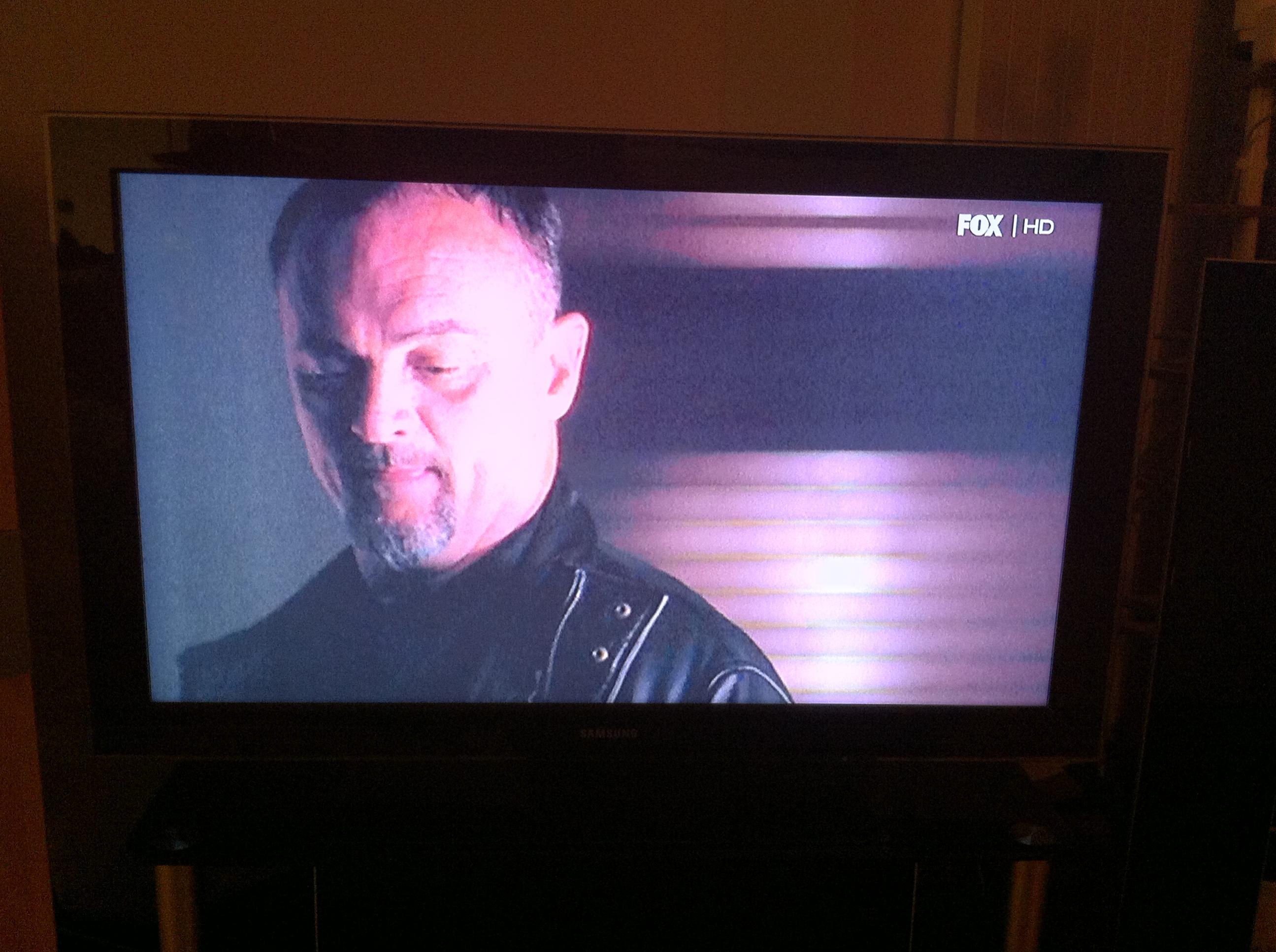

>"bilder verwaschen, heller etc":
hat jemand den einen oder anderen screenshot, wo man das gut sehen würde?

mich stört vorallem das bild.... musste gestern meine ganzen einstellungen am tv ändern damit ich einigermassen wieder tv schauen kann....
ist da was schief gelafuen beim update???

Ich hab gestern auch mit dem Einstellungsvideo den TV neu kalibriert. Als Vergleich: Vorhin habe ich (ebenfalls mit dem Video) den Helligkeitswert 50 von 100 eingestellt gehabt, jetzt 5. Kontrast ist jetzt auf 80 von 100, vorher 30. Wenngleich es nicht die Sache des Kunden ist Update-Fehler zu beheben, das Bild kann man immerhin einigermassen nachkorrigieren.

Prüft mal alle mit zu hellem Bild, wie Farbraumsteuerung auf eurem TV eingestellt wurde. Wahrscheinlich wurde seitens der Software der erweiterte Farbraum eingeschaltet. Das führt bei falsch eingestellten Fernsehern zu verwaschenen Bildern. Ihr solltet bei der Einstellungen den HDMI Farbraum auf Auto oder Ein stellen. Dann müsst Ihr noch prüfen, ob die Farbnorm RGB oder YUV eingestellt ist. Dieser sollte auf RGB stehen. Bin gespannt auf das Feedback....

mich stört vorallem das bild.... musste gestern meine ganzen einstellungen am tv ändern damit ich einigermassen wieder tv schauen kann....musste ich auch machen. Ist für mich immernoch zu hell und generell schlechter als vorher.

Prüft mal alle mit zu hellem Bild, wie Farbraumsteuerung auf eurem TV eingestellt wurde. Wahrscheinlich wurde seitens der Software der erweiterte Farbraum eingeschaltet. Das führt bei falsch eingestellten Fernsehern zu verwaschenen Bildern. Ihr solltet bei der Einstellungen den HDMI Farbraum auf Auto oder Ein stellen. Dann müsst Ihr noch prüfen, ob die Farbnorm RGB oder YUV eingestellt ist. Dieser sollte auf RGB stehen. Bin gespannt auf das Feedback....Gebe Feedback, sobald ich das testen kann. Bin jedoch nicht sicher, ob ich das überhaupt einstellen kann.
