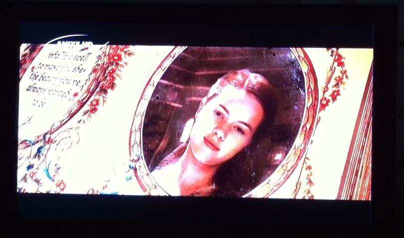

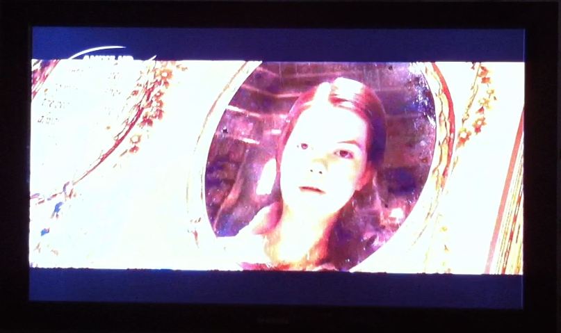

Falls es was bringt hier ein Vergleich Cablecom - Swisscom, gleicher Sender, gleiche Scene:
Cablecom:
Swisscom:
