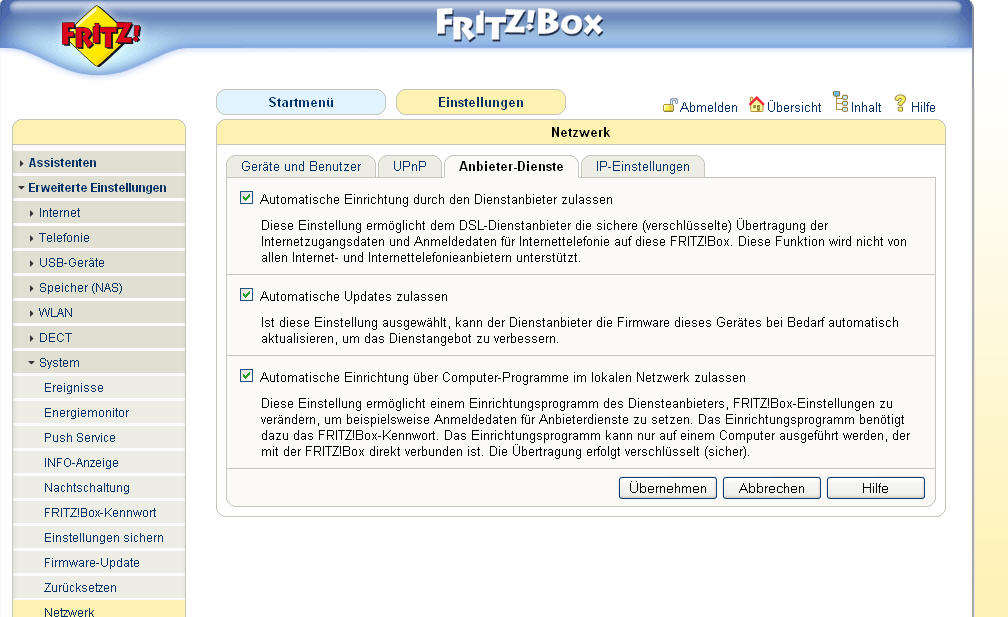

Welche Funktionen sollen in der Box deaktiviert sein?? Ich habe noch keine gefunden (Vergleich mit Original-Manuals). Man muss sich nur die Experten-Ansicht einschalten. Meine Box kann DynDns und alles Andere, was offenbar fehlen soll. Der Fernzugang ist ein Konfigurationszugang. Was darüber möglich ist gibt AVM offen bekannt. Mehr als das was der Internetprovider eh schon über Dich weis, finden sie darüber nicht heraus. Durch die Box auf Dein LAN kommt man da nicht. Zudem kann man die Fernkonfiguration im Web-Interface DEAKTIVIEREN.
nelson31 Beiträge
Welche Funktionen sollen in der Box deaktiviert sein?? Ich habe noch keine gefunden (Vergleich mit Original-Manuals). Man muss sich nur die Experten-Ansicht einschalten. Meine Box kann DynDns und alles Andere, was offenbar fehlen soll. Der Fernzugang ist ein Konfigurationszugang. Was darüber möglich ist gibt AVM offen bekannt. Mehr als das was der Internetprovider eh schon über Dich weis, finden sie darüber nicht heraus. Durch die Box auf Dein LAN kommt man da nicht. Zudem kann man die Fernkonfiguration im Web-Interface DEAKTIVIEREN.Zum Beispiel die Funktion, das Fernupdate zu deaktivieren /emoticons/default_wink.png
das war nach einem Update verschwunden, obwohl es aktiviert war.
oder zum Beispiel das einstellen des SNR. würde ich hier dringend benötigen, denn auch mit 7 db ist die Verbindung nicht stabil genug.

nelson31 Beiträge
Habe die BOx jetzt mal zurckgesetzt.. und siehe da, ich kann die Updates wieder deaktivieren /emoticons/default_smile.png
Hoffe, dass diese Funktion diesmal auch wirklich etwas bringt.
@thomasgloor: Hätte wohl SNR margin schreiben sollen. Bei der deutschen Fritz steht jedoch auch "Signal/Rauschabstand", wobei eigentlich SNR margin gemeint ist.

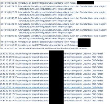

Bei mir steht unter anderem (hatte schon andere Fehlermeldungen, aber die Box vergisst diese nach einem Neustart):
02.10.10 12:38:33 Anmeldung der Internetrufnummer xyz war nicht erfolgreich. Ursache: Gegenstelle antwortet nicht. Zeitüberschreitung.
Internet geht auch nicht, obwohl "verbunden" angezeigt wird. Ist die Box defekt, oder einfach nur schlecht programmiert und das Problem liegt bei Sunrise?

gleiches problem (VOIP funktioniert heute nicht mehr).
Fehlermeldungen der Fritz!box:
04.10.10 18:39:40 Anmeldung der Internetrufnummer xxx war nicht erfolgreich. Ursache: Gegenstelle antwortet nicht. Zeitüberschreitung.
04.10.10 18:35:46 Anmeldung der Internetrufnummer xxx war nicht erfolgreich. Ursache: Gegenstelle antwortet nicht. Zeitüberschreitung.
04.10.10 18:35:28 Internettelefonie mit xxx über voip.sunrise.ch war nicht erfolgreich. Ursache: (503)
04.10.10 18:33:55 Anmeldung der Internetrufnummer xxx war nicht erfolgreich. Ursache: Gegenstelle antwortet nicht. Zeitüberschreitung.
04.10.10 18:33:48 Anmeldung der Internetrufnummer xxx war nicht erfolgreich. Ursache: Gegenstelle antwortet nicht. Zeitüberschreitung.
04.10.10 18:33:25 Internettelefonie mit xxx über voip.sunrise.ch war nicht erfolgreich. Ursache: (503)
xxxxxxxxx
04.10.10 12:14:33 Anmeldung der Internetrufnummer xxx war nicht erfolgreich. Gegenstelle meldet Ursache 400
04.10.10 09:11:51 Internettelefonie mit xxx über voip.sunrise.ch war nicht erfolgreich. Ursache: Multiple P-Access-Network-Info headers (400)
Generelles Sunrise Problem ?
xxxxxxxxx

Bei mir meldet die Box übrigens verschiedene Fehler:
Anmeldung der Internetrufnummer xyz war nicht erfolgreich. Gegenstelle meldet Ursache 400
Anmeldung der Internetrufnummer xyz war nicht erfolgreich. Ursache: 4.0
Anmeldung der Internetrufnummer xyz war nicht erfolgreich. Ursache: DNS-Fehler
Bei mir ist es mittlerweile besser. Internet geht wieder etwas stabier, und VOIP geht auch von Zeit zu Zeit.
Ich kann gar nicht glauben, dass so viele Leute dieses Problem haben. Da müsste Sunrise ja schon etwas schneller an einer Lösung arbeiten, auch über das Wochenende.
Ist ja auch schlecht fürs Image. ich kann allen, welche mich versuchen zu erreichen, nur sagen, dass Sunrise schon wieder technische Probleme hat. Das wird sicher nicht mehr Leute zum Wechsel bewegen. Vielleicht wird es ja mit der neuen Eigentümerin besser. Ich habe so den Verdacht, dass TDC einfach an allen Enden gespart hat, und auch den Kundendienst auf ein Minimun heruntergefahren hat, um die Firma attraktiv erscheinen zu lassen.

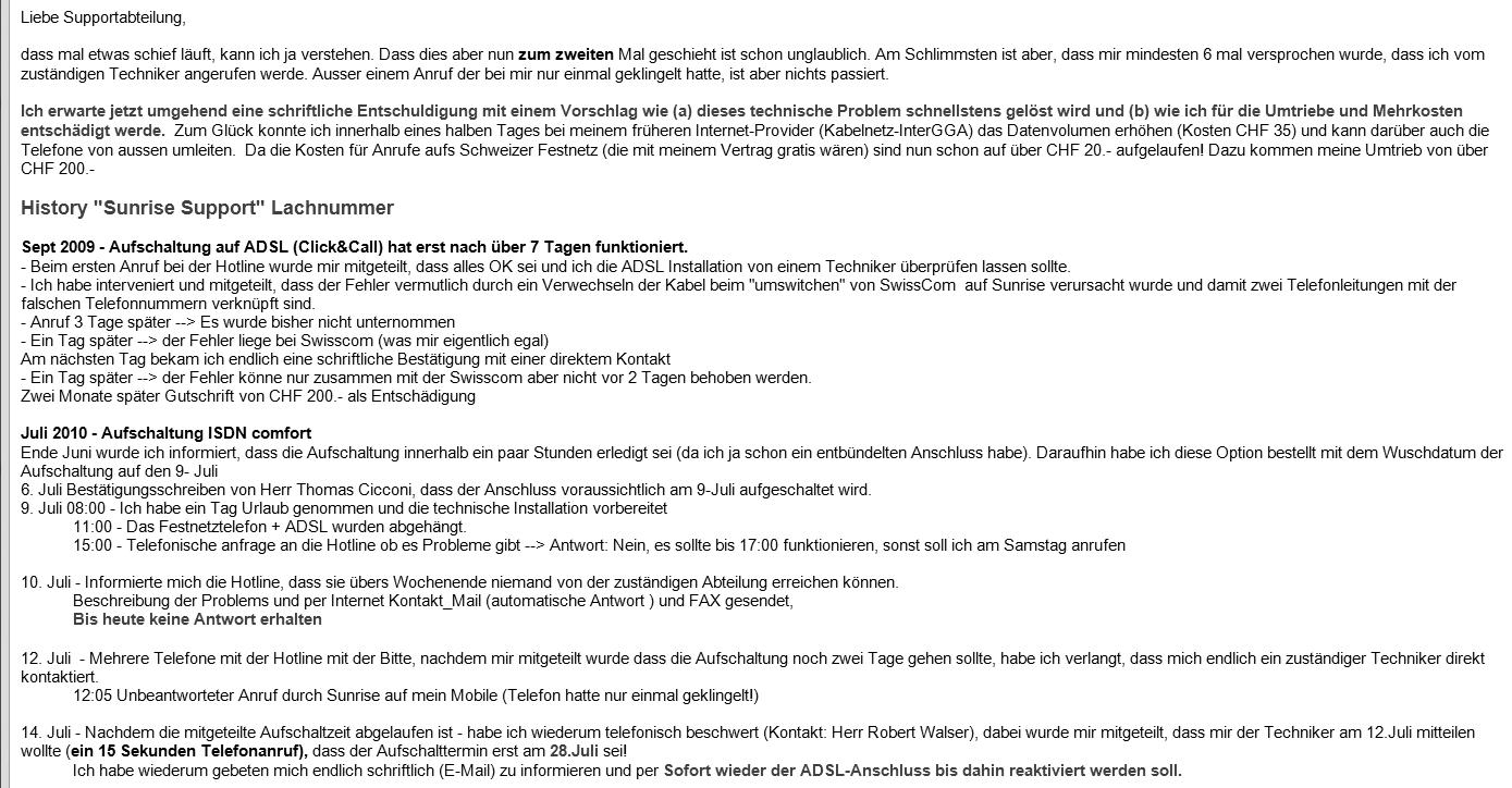

hoschi6 Beiträge
Update (11.10.2010, 21.30 Uhr)
Seit gestern Sonntag hat mein Anschluss immer Verbindung zur Zentrale gehabt - einmal wurde die Verbindung zurückgesetzt (ohne Resync). Obwohl Internet- und Telefonie-Verbindung im Logfile frei von Störungen sind, kommt es beim Rufaufbau und beim Gespräch zu unmöglichen Effekten. Die scheinbare Verbesserung der Situation bezieht sich leider nur auf die unterbruchsfreie Dauer der Telefonie-Verbindung(PVC2) zwischen Zentrale und Router. Bezüglich Nutzung und Qualität ist der Anschluss nach wie vor gestört. Grund: Kommt ein Gespräch zu Stande hört mich der Angerufene plötzlich für mehrere Sekunden nicht mehr. Die Zahl "verlorener Gesprächspakete" gemäss Fritz!Box-Statistik beträgt mehr als 10%. Die Internet-Surfverbindung ist demgegenüber stabil, aber gemäss Verbindungstatistik stark fehlerbehaftet.
Update (10.10.2010, 13.30 Uhr)
In der Nacht auf Sonntag ist mein Anschluss gegen 04.30 Uhr wieder vollständig ausgefallen. Ursächlich für das Problem war wiederum ein DNS-Fehler auf PVC2, wobei sich die drei VOIP-Nummern vorgängig nich mehr registrieren konnten. Interessant ist folgender Aspekt: Die Fritz!Box hat die Verbindung auf IP-Ebene immer noch als "vorhanden" (Button grün) gemeldet. Unentschuldbar ist, dass Sunrise offensichlich nit in der Lage ist, diesen Fehler zu überwachen - und auf DSLAM-Ebene einen Restart auszulösen. Ich musste die Box restarten, um wieder Internet-und Telefonie-Connectivität zu haben.
Update (8.10.2010, 19.45 Uhr)
Seit etwa 20 Stunden läuft mein Anschluss - bis auf eine kurzzeitige Unterbrechung - ohne Störung. Im Logfile sind weder im Telefonie-noch im Internet-Bereich Fehlermeldungen aufgetaucht. Sunrise hat sich tagsüber per Mail über meine Erfahrungen erkundigt und Fragen zur Konfiguration und der Fehlerentwicklung gestellt. Gemäss dem Mitarbeiter des Eskalationstelle wird auch über das Wochenende an der Störungsbehebung weiter gearbeitet.
Update nachdem Sunrise mich endlich (07.10.2010, ca. 16.15 Uhr) zurückgerufen hat
Sunrise hat ein "grösseres Problem" das diverse Kunden betrifft bestätigt. Als Soforthilfe ist mir angeboten worden, mit einem USB-Stick "Take away" auf Kosten des Unternehmens zu surfen und meine drei Telefonnummern auf Kosten des Unternehmens auf eine Mobil-Nummer oder andere Telefonnummern umleiten zu lassen. Bezüglich dem Zeitbedarf für die Reparatur konnte die Sunrise-Eskalationsstelle keine Angaben machen. Offensichtlich gibt es nach einem Software-Update auf den DSLAMS Netzwerk- und Kommunikationsprobleme.
Geschätzte Leidensgenossen
Wie ich den Forums-Beiträgen der vergangnenen Tage entnehme hat man auch Euch im Glauben gelassen, es handle sich um das Problem eines einzelnen Anschlusses. Dem ist nicht so! Ich bin in der Region Bern zu Hause und habe seit ca. 10 Tagen einen stunden-, tageweise nicht funktionerenden Sunrise-Anschluss "ISDN comfort". Die Mitarbeiter vom technischen Support geben sich zwar Mühe, sind aber - von einzelnen Ausnahmen abgesehen - überfordert, respektive technisch nicht genügend ausgebildet.
Ich setzte die Produkte von AVM (Fritz!Boxen) seit Jahren bei veschiedenen Providern erfolgreich ein - und geniesse den professionellen Support dieses Unternehmens. Lasst Euch also keinesfalls einreden, das Probelme gehe vom Router aus. Nein, das Problem hat Sunrise zu verantworten, weil es dem Unternehmen wichtiger ist die Konfigurationsmöglichkeiten der Fritz!box und damit die Freiheit der Benutzer einzuschränken, anstatt eine saubere Verbindung anzubieten.
Auch in meinem Fall ist das spezielle Handling der Telefonnummern via PVC2 (eine Art 2. Înternetverbindung) für die Probleme ursächlich. Sunrise begründet diese Konfiguration mit Verfügbarkeits- und Qualitätsansprüchen an die Telefonverbindung. Fakt ist aber, dass damit vor allem eines erreicht wird: Kunden können keine zusätzlichen VOIP-Provider konfigurieren. Sowohl DNS-Fehler auf der PVC2 als auch Einwählfehler beim VOIP-Server finden ihren Ursprung in dieser Konfiguration.
Überraschend ist für mich nur eines: Vor diesem kommunikativen Gau hat der Sunrise-Anschluss während mehrer Monate - mit zwischenzeitlichen kurzen zu akzeptierenden Ausfällen - funktioniert. Sunrise kennt die funktionierende Konfiguration also! Warum nimmt Sunrise diese Konfiguration nicht wieder in Betrieb? Warum lässt uns Sunrise im Regen stehen? Warum sollen wir Gebühren für einen Anschluss bezahlen, der nicht funktioniert?
Zum Schluss noch eine Sache: Die Problematik ist nicht neu und Sunrise ist auch keine early-Adopter. Nein, diese Probleme hatten vor 1-3 Jahren bereits Kunden von Telekommunikations-Firmen in Deutschland, wo mit der gleichen Technologie expermentiert wurde. Wenn ihr euch informieren wollt, findet ihr im Forum "http://www.ip-phone-forum.de/index.php" im Bereich AVM eine Vielzahl von Diskussionsbeiträgen, die in den Verhandlungen mit Sunrise weiterhelfen können...
