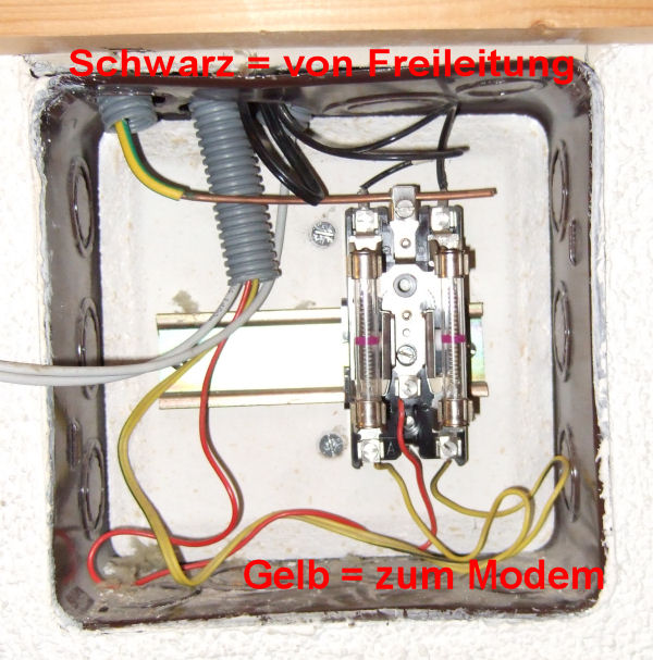

Nexus2k826 Beiträge
Komische "Sicherungen". Üblicherweise entstehen niedrige Noise Margin Werte (Rauschabstand) durch alte Hausinstalliationen. Evtl. kannst du mal versuchen die Verbindung dieser Sicherung testweise zu überbrücken und schauen ob sich die Werte massiv ändern.

husabergboy25 Beiträge
jap, sollte der blutz sein.
Habe letztlich meine hausinstallation gewechselt, unverdrilltes kabel gegen ein U72M gewechselt, und siehe da nun ist auch VDSL max 20000/4000 möglich vorhin war dies nur bedingt verfügbar. Meine drähte waren auch mehrere male unterklemmt und zum teil "grusig" verdrahtet.
Testweise solltest du das überbrücken können, wenn nicht ganz sogar.

androl10 Beiträge
Komische "Sicherungen". Üblicherweise entstehen niedrige Noise Margin Werte (Rauschabstand) durch alte Hausinstalliationen. Evtl. kannst du mal versuchen die Verbindung dieser Sicherung testweise zu überbrücken und schauen ob sich die Werte massiv ändern.Habe das Modem jetzt vor den Blitzschutz gehängt. Dabei erhalte ich folgende Werte.

Was ist eigentlich das rote Kabel auf deinem Bild?Das ist glaub die Erdung. Hängt auf jeden Fall mit dem oberen gelb-grünen Kabel zusammen.

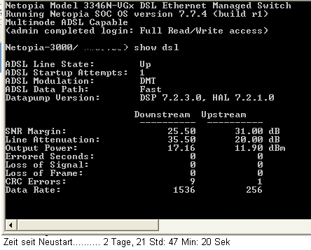

krypton34 Beiträge
Aufgrund der Daten von deinem Modem, sollte einiges mehr aufgeschaltet werden können. Von welchen Faktoren die Maximale Geschwindigkeit sonst noch abhängig ist, weiss ich leider nicht. Wie genau das Modem diese Werte anzeigt, ist auch wieder eine andere Frage.
Jedenfalls hat sich durch das Überbrücken des Blitzschutzes, die angezeigte Leitungsdämpfung etwas verbessert.
Zum Vergleich noch meine Leitungswerte. Es ist auch eine analoge Leitung.
