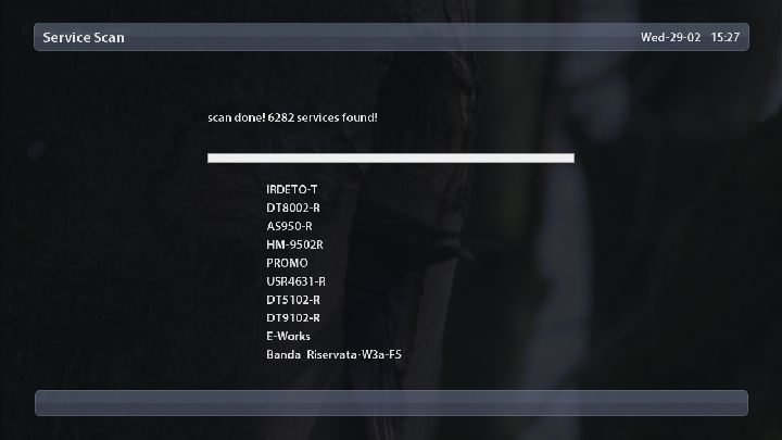

Auch hier läufts! /emoticons/default_biggrin.png Der automatische Suchlauf war wohl nicht erfolgreich. (Dreambox Besitzer kennen das) Nach manuellem Suchlauf auf der richtigen Frequenz läufts wieder. Nebenbei: Quickline hat es endlich endlich geschafft für alle Netzanbieter eine Frequenzliste online zu stellen: Frequenzlisten QuicklineAuch hier klappt es! Danke Quickline für die detaillierte Frequenzliste. /emoticons/default_cool.png Auch bei mir hat es mit einem Scan über's ganze Netz nicht alle Sender gefunden. Aber jetzt kann ich in der Liste nachsehen, und gezielt manuell die fehlenden Sender nach-scannen. Das ist in ein paar Sekunden erledigt, und hat bisher immer beim 1. Versuch geklappt. Spart mir viel Zeit und Nerven bei Umstellungen...
