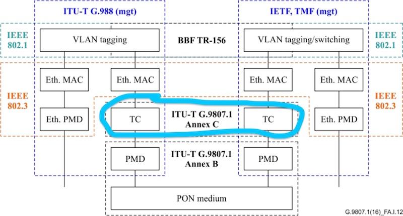

Ich glaube es liegt nicht am SFP+ Modul, das ist gewöhnlich "dumm" und besitzt keine Logik ausser der Konversion vom optischen zum elektrischen Medium. Das Hauptproblem ist eher, dass XGS-PON nicht einfach Ethernet Frames transportiert, wie z.B. bei Fiber7 wo man quasi von einem Switch einen Ethernetanschluss bekommt, der per DHCP automatisch konfiguriert wird. Bei Salt Fiber kann ein 10G Medienkonverter mit eingestecktem XGS-PON SFP+ allenfalls auf dem physischen Layer 1 funktionieren, aber da endet das Vergnügen. An eine IP-Verbindung wird man so nicht einmal ansatzweise kommen, weil da nichts ist, was die im XGEM Datenstrom eingebetteten Ethernet Frames extrahieren würde. Nicht dass ich viel davon verstehe, aber eine Erklärung liefert vielleicht das Diagramm aus der XGS-PON Dokumentation der ITU:
Zwischen dem Glasfaserkabel (PON Medium), dem Optikmodul (PMD) und Ethernet steht ja noch "Transmission convergence layer" (TC). Diese Schicht ist irgendwo in Hard- und/oder Software in der Salt Fiber Box implementiert und fehlt, wenn man das mitgelieferte Modul woanders einsteckt.
Kleine Verständnis-Gegenfrage, wo glaubst Du passiert in diesem Fall die Bandbreitenlimitierung? Zum Beispiel bei einem 200/200 Abo.
Das SFP ist gemäss deiner Aussage dumm.
Auf deinem privaten Router/Mediakonverter schon mal nicht.
Auf dem OLT? Bei einem SharedMedium?
pschneider5 Beiträge
Kleine Verständnis-Gegenfrage, wo glaubst Du passiert in diesem Fall die Bandbreitenlimitierung? Zum Beispiel bei einem 200/200 Abo.1. Ich kann keine Verständnisfragen beantworten, da ich offensichtlich nichts von der Sache verstehe. Ich versuche nur, die mir zur Verfügung stehenden lückenhaften Informationen zu interpretieren. Wenn jemand besseren Zugang zu den tatsächlichen Hintergründen hat, möge er oder sie diese doch hier darlegen.
2. Gibt es eine Bandbreitenlimitierung bei Salt Fiber? Der Witz ist doch, dass man sich ein komplexes System zur Bandbreitenbegrenzung spart, und sich auf die "natürliche" Limite durch das geteilte Medium verlässt. So kann man werbetechnisch suggerieren, dass jeder Teilnehmer die vollen 10 Gbps zur Verfügung hat - was solange stimmt, wie dieser der einzige aktive Nutzer von 32 möglichen am PON-Splitter ist.
3. Die SFP+ Module, die ich bisher kenne, sind dumm; sie haben ja nicht einmal eine MAC-Adresse. Das muss aber nichts heissen - es kann gut sein, dass das Salt XGS-PON Modul anders konstruiert ist und zusätzliche Funktionalität wie z.B. Provisionierung und/oder der Entkapselung der Ethernet-Frames enthält. Das wäre umso schöner, denn so wäre es ja theoretisch möglich, dass man einen eigenen Router mit SFP+ nutzen kann, indem man einfach das XGS-PON Modul einschiebt und über die richtigen Parameter eine IP Adresse erhält.
4. Das Medium hat meines Erachtens nichts mit der Bandbreitenbegrenzung zu tun - man kann ja einem Glasfaserkabel ähnlich wenig auf den Schlauch stehen wie einem Kupferkabel, also geschieht dies eher auf Layer 2 oder 3 Ebene. Ich wüsste nicht, was es verunmöglichen würde, eine Bandbreitenbegrenzung auf dem Router zu realisieren, besonders dann wenn der Provider nur firmeneigene Geräte zulässt. Wenn man freie Routerwahl zulässt, ist die Begrenzung sicher auf der Providerseite anzusiedeln.
Langer Rede kurzer Sinn: Die ganze Diskussion hat ja den Ursprung darin, dass das Salt Fiber Angebot zwar verlockend ist, aber man die Kröte des mitgelieferten, nur für sehr begrenzte Anwendungsbereiche verwendbaren Routers schlucken muss. Salt könnte doch unsere schönen Spekulationen beenden und einfach entweder mittels Bridge-Modus, einem universellen SFP+ Modul oder geeigneten Medienkonverter die Verwendung eines anderen Routers ermöglichen...
Üblicherweise auf einer aktiven Komponenten (Route/Switch etc.) im Backbone des Providers, weil nur dort kannst du dir sicher sein, dass der Kunde es nicht manipulieren kann
Das gilt sicher für FTTH über Ethernet und DSL in der Schweiz.
Bei Cable bin ich nicht sicher (man musste die Modems oft neustarten)
Und bei XGS-PON kenn ich aktuell kein Angebot das überhaupt gethrottlet wird.
Ganz sicher passiert aber das Throttling nicht im SFP. Das ist nur ein Signalwandler.
patrick737 Beiträge
Es gibt durchaus nicht-dumme-SFPs, z.B. G.FAST (haben aber keinen MAC).
Zumindest bei allen Produkten die über Swisscom BBCS gehen, macht swisscom das throttling.

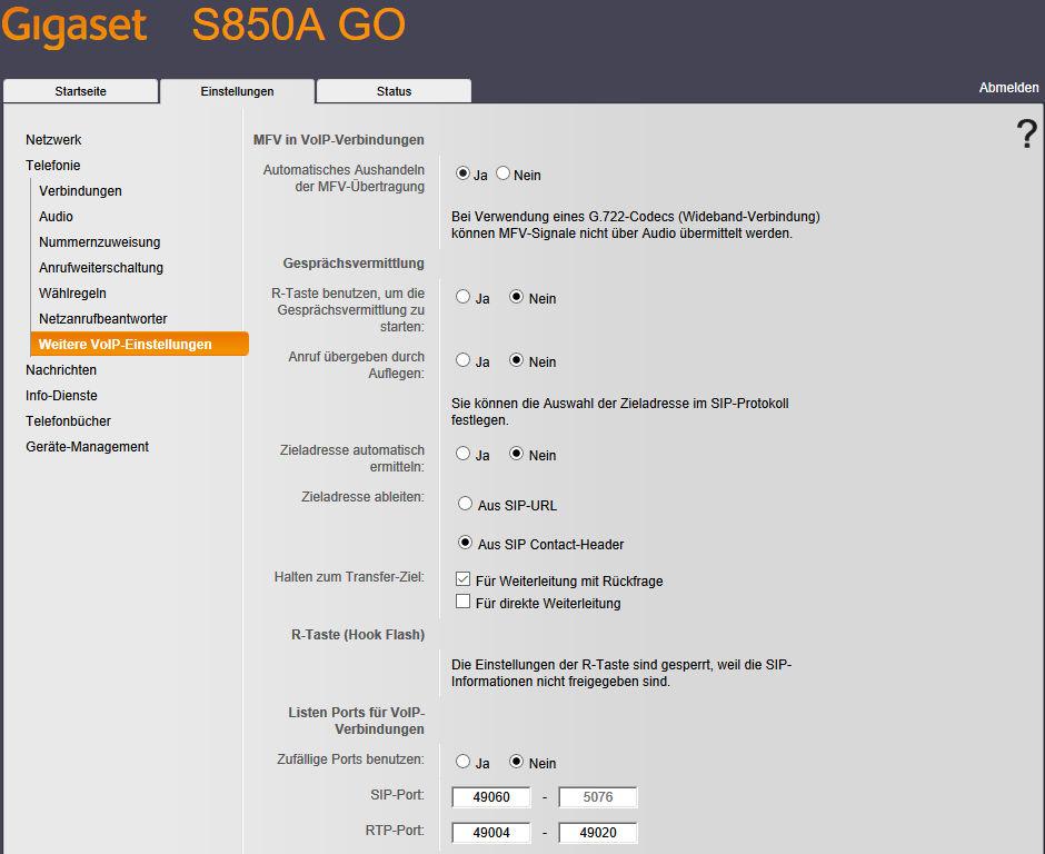

peon2t2 Beiträge
Hallo
Folgende Situation bei mir:
Hinter der Salt Fiber Box habe ich einen Linksys-Router zu dem ich via DMZ-Modus alles durchleite. Das funktioniert soweit gut für die meisten Anwendungen die hinter dem Linksys-Router erreichbar sein müssen und für die ich auf dem Linksys entsprechende Portfreigaben habe.
Was jedoch nicht funktioniert ist mein SIP-Telefon hinter dem Linksys. Es klingelt zwar bei eingehenden Anrufen, jedoch kommt dann keine Sprechverbindung zu Stande. Ausgehend geht gar nichts.
Wenn ich auf dem Salt Fiber Router NAT deaktiviere dann funktioniert das SIP-Telefon hinter dem Linksys in der DMZ plötzlich problemlos... dafür funktioniert dann sonst fast nichts mehr, namentlich das Aufrufen von Internetseiten, Ping nach Aussen etc. (von Geräten hinter dem Linksys).
(Das Umstellen der Source- und RTP-Portbereiche auf dem SIP-Telefon bringt keine Änderung.
Ein Weiterleiten des Source-Ports vom Salt Router auf die IP des Linksys-Routers führt dazu, dass eingehende Anrufe nicht einmal mehr signalisiert werden.)
Die Registrierung zwischen SIP-Telefon und SIP-Anbieter funktioniert wie gesagt. Ebenso das signalisieren eingehender Verbindungen. Es ist also nicht so, als hätte das SIP-Telefon keine Verbindung nach Aussen oder sei von Aussen her nicht erreichbar... nur die effektive Sprachübertragung bleibt nach Verbindungsaufbau tot.
Irgendwas ist hier also ziemlich faul, aber ich blicke noch nicht durch...
Solange die Salt Fiber Box keinen "Bridge Modus" bietet, wird das mit eigenen Geräte nicht richtig funktionieren...

Habe auf der Salt Box das NAT an und kein DMZ gesetzt. Das Problem waren die Source SIP Ports, welche nicht funktionieren. Diese habe ich angepasst auf die Empfehlung von Siemens (siehe Bild unten) und danach hat es sofort funktioniert. Musste nicht einmal ein Port Forwarding oder Stun Server definieren.Hallo dirkd
Hallo Newbie
Ich versuche seit Wochen vergeblich ein Gigaset C570a GO via a GO Box an Salt Fiber Router zu verbinden und natürlich das Mobile Teil ebenfalls an das a GO Box. Nach der Eingabe deiner Einstellungen in den Salt Router hat es immer noch nicht geklappt.
Aktuell das a GO Box ist via Netzwerkkabel an Salt Router verbunden und es die Box leuchtet konstant also müsste mit Internet verbunden sein. Es gab auch ein Moment wo im Experten Menu vom Salt Router die bestehende Verbindung sichtbar war... habe aber danach versuchsweise noch so viel am Router verstellt, dass die Vernbindung im Router nicht mehr korrekt angegeben wird.
Hast Du mir bitte ein paar Tipps was soll ich genau im Router und in der a GO Box einstellen damit die Bridge Funktion klappt?
Danke und Grüsse
