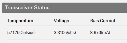

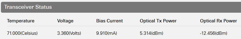

Meine Werte:
Temperature
Voltage
Bias Current
Optical Tx Power
Optical Rx Power
63.937(Celsius)
3.320(Volts)
9.560(mA)
3.633(dBm)
-14.424(dBm)
Temperatur geht bis 69 Grad hoch wenn es mal wärmer wird. Die Box steht frei aufgestellt im Wohnzimmer.

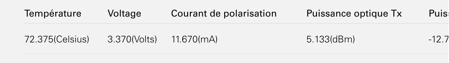

Hab meine Salt Box senkrecht an die Wand gehängt (wie angegeben LAN Ports zeigen nach unten) und eigentlich immer 57° C. WLAN ist aber immer aus.
Volt mal Strom (Volt * Ampere) ergibt den Verbrauch in Watt (W), bei mir als ca. 28W, könnte ein Indikator sein, wieso manche Boxen heisser als andere laufen, je mehr Watt, desto wärmer. Würde mir aber nicht den Kopf zerbrechen solange dies im Bereich bis 70°C bleibt. Gehe davon aus, dass dies die Prozessortemperatur ist, denn meine Box ist nicht mal handwarm.
