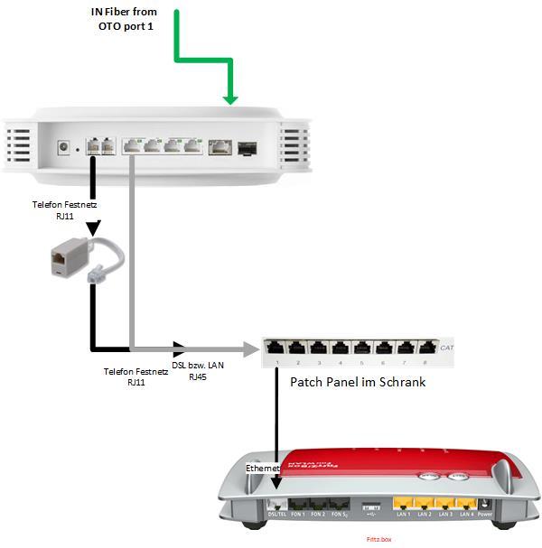

Das blöde ist an der Sache, dass ich noch über die Hausverkabelung muss und Salt im Schrank ist, von dort auf ein Patch Panel und von dort dann in die Fritz Box 7390?
Ich muss also von Fon1 der Salt-Fiber-Box via schwarzem 058 Zwischenstück zum schwarzen Telefon Teil des y-Kabels und via LAN1 der Salt Box zum grauen Teil und den gemeinsamen Stecker dann in LAN1 der Fritz-Box?
Den gemeinsamen Teil könnte ich dann ja über das Patch-Panel mit einem "normalen" LAN Cat6 Kabel weiterreichen bis zur Fritzbox?
Frage: Was ist das für ein Zwischenstück? RJ45 zu RJ11? Ich habe das nicht mehr und auch das >-Kabel fehlt mittlerweile, müsste also erst im Ebay suchen. Sieh Bild.
Oder kann ich einfach nur SALT LAN1 raus zu Fritzbox LAN1 IN?
Anschliessend in der Fritz-Box Telefonie (Festnetz) konfigurieren mit Vorwahl 41 für Schweiz und dann Ortsvorwahl + Festnetz-Endnummer?
