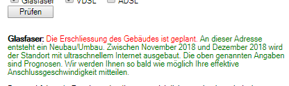

Anhang anzeigen 2650Glasfaser heisst bei Swisscom eigentlich schon FTTH. FTTS nennen sie "Glasfaser-Technologie".
Frage mich gerade, ob Swisscom mit Glasfaser effektiv FTTH meint. Da wäre ja klar was die Geschwindigkeit ist die kommt....
