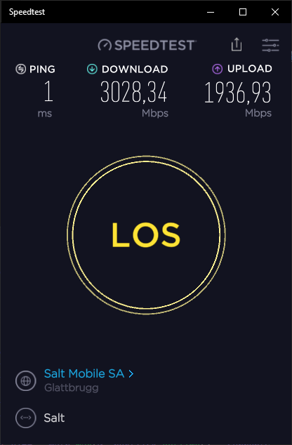

Vor dem Router sitzt natürlich das Salt Modem und ich komme bei Salt auf ~4 Gbit (via Speedtest meist nur ~2,7 Gbit). Die 4 Gbit erreiche mit einigen parallelen Downloads mit einigen Chunks. Aber die Geschwindigkeit hier ist jetzt nicht das eigentliche Problem.

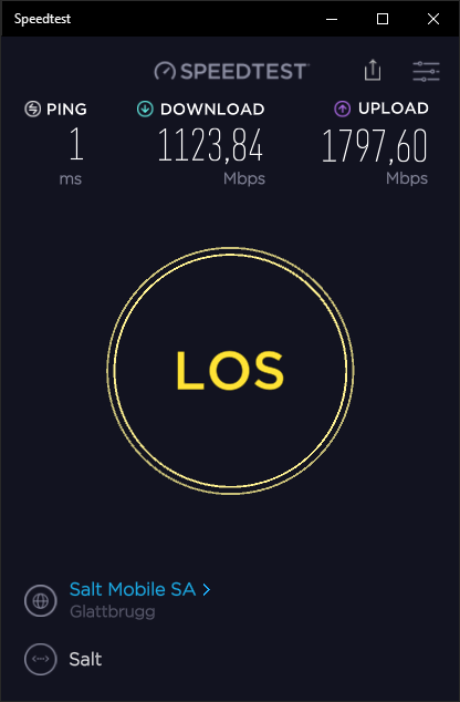

Sobald ich meine Workstations in den Schlafmodus versetze und wieder aufwecke, komme ich nur noch auf knapp 1 Gbit im WAN, im LAN erreiche ich weiterhin die 9,8 Gbit.

Bzgl. der 1 Gbit... es ist mehr als 1 Gbit, jedoch nicht die gleiche Geschwindigkeit wie davor. Siehe Screenshots.

Nach Neustart
LAN 9,90 Gbit/s (iPerf3)
WAN DL 3,028 Gbit, UL 1,936 Gbit (Speedtest, Salt Server - andere Server sind ähnlich)
Dann nach Wakeup
WAN DL 1,123 Gbit, UL 1,797 Gbit (Speedtest, Salt Server - andere Server sind ähnlich)

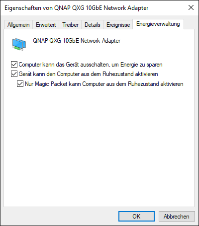

Das Problem wurde gefunden.
Es liegt an Windows, genauer gesagt an der Energieverwaltung für die Netzwerkkarte.
Unter Linux tritt das Problem nicht auf.
"Computer kann das Gerät ausschalten, um Energie zu sparen" muss deaktiviert sein.
Dann geht aber kein WOL mehr.
Tritt auch bei anderen Usern und anderen Netzwerk Chipsets auf. Kaum wer hat halt solch eine schnelle Leitung und kaum wem fällt es auf.
Fehler wurde jetzt an Microsoft übermittelt.
