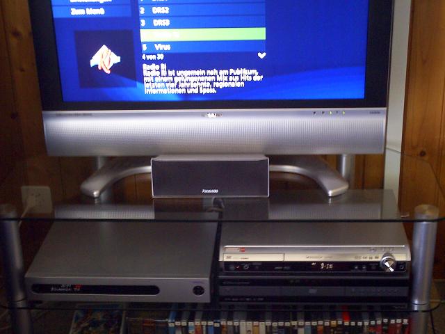

1. In meiner Wohnung hatte ich noch nie 35°C, geschweige denn 45°C /emoticons/default_eek.pngIm HIFI-Rack, zwischen anderen Geräten. Über dem Receiver (Verstärker) werden die Geräte schon von der Strahlungswärme so warm, da hilft auch keine Zwangskühlung per Lüfter weiter.
2. Als meine Box die Routing-Phase hatte, war das Wetter scheisse, bzw. nicht warm /emoticons/default_wink.png
Ähm, wo steht denn dein "Mistding" ( /emoticons/default_biggrin.png ), dass es solche Temperaturen erhält? /emoticons/default_confused.png
Wo hast du denn deine Box platziert? Von Settop-Box kann man nicht reden weil viel zu gross. Da müsste man schon eher den TV drauf stellen. Wobei bei einem Plasma-TV würde die Box doch leichte Verformungen erleiden.
Generell habe ich keinen Platz, die Gerätschaften schön verteilt in der ganzen Wohnung verteilt aufzustellen, um die Aufstellungsvorschriften der Hersteller einzuhalten.
Mani187 Beiträge
Im HIFI-Rack, zwischen anderen Geräten. Über dem Receiver (Verstärker) werden die Geräte schon von der Strahlungswärme so warm, da hilft auch keine Zwangskühlung per Lüfter weiter.So sieht das bei mir aus, Box kann so sicher nicht zu heiss werden /emoticons/default_wink.png
