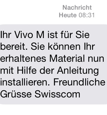

He he, SMS gekriegt. (Mit 3 Tagen Verspätung). Alles nach Anweisung nochmals installiert und siehe da - es läuft.Das kann durchaus am Powerline liegen. Auch wenn andere mit dem selben Setup keine Probleme haben. Meine Vermutung ist, dass der Retrymodus auf der neuen Plattform nicht so gut ist wie bei Mediaroom und wenn durch irgend welche Einflüsse im Heimnetz oder auf dem Weg zwischen Server und Box zu viele IP-Pakete verloren gehen, kommt die Plattform nicht mehr nach mit liefern und es pixelt. Das kann bei jedem ein anderes Problem sein, bei dem Einen das Transportnezt, beim anderen das Powerline.

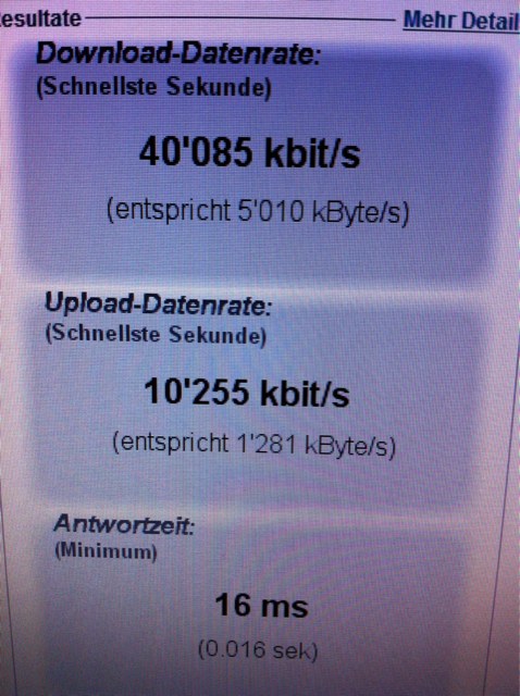

Ich hab da gerade ein Problem mit Swisscom welches mich zusehends nervt. Vor der Umstellung hatte ich ein Vivo Casa 5 Stern Abo und habe nun auf Vivo L umgestellt. Resultat mein Internetspeed ist eingebrochen.
Daten vom Router:
Vivo Casa 5*, Download 48Mbit
Vivo L, Download 36 Mbit

Habe gestern 09:00 Uhr (gleich 2) SMS erhalten, dass ich nun aufgeschalten sei und die Glasfaserdose 2 verwenden soll. Andere haben hier ja gepostet, dass sie die neue Box schon angehängt haben, ohne eine SMS gekriegt zu haben, weil im Kundencenter schon das neue Vivo (M, L, XL) angezeigt wurde. Bei mir wird immer noch "Casa Trio" angezeigt... - ein Problem? Oder gibt sich das automatisch bei der Installation?
