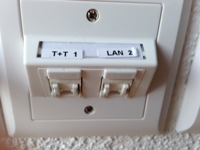

Mein Vivo L wird nun am Donnerstag aufgeschalltet. Die nette Dame vom Support meinte ich musse dann noch ein Verbindungskitt, das sie mir Gratis mitschickt, dazwischen schallten. Weiss jemand was damit genau gemeint ist? Ich dachte ich könne die Internet Box einfach an die Dose an der Wand anschliessen?! In einem Wandschrank befindet sich ein Verteiler, dort drauf steht auch diese B.110........... Nummer. Im Wohnzimmer der Anschluss wo ich bis jetzt die Kabelbox von CC angeschlossen habe und gleich daneben die Dose wo ich dachte ich müsse dann die Internet Box anschliessen.
Kann mir jemand sagen was da wohl gemeint war? Ich wohne in einem Neubau mit Glasfaser.

Die Dame schenkt dir ein teures Verbindungskit das du nicht brauchst 🙂
Ein LAN-Anschluss reicht, resp. ist sowieso besser als alles andere. Vom Router auf die richtige LAN-Dose im Verteilerschrank und von der dazugehörigen Dose im TV-Zimmer ein Kabel zur Box. That's it. Die Dame vom Support hat wohl gemeint, du hättest auch innerhalb der Wohnung Glas verlegt und die TV-Box hat keinen Glas-Anschluss...

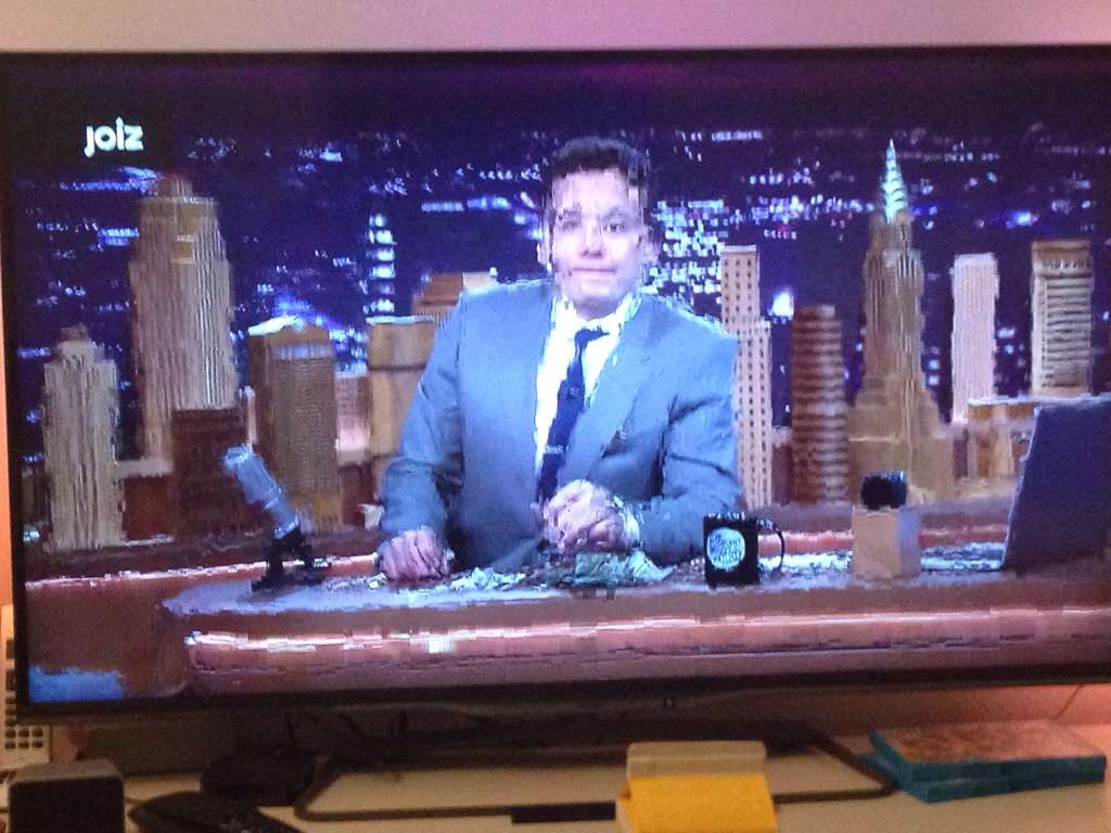

Live TV sehen ist jedoch nicht möglich - habe ständig solche Mosaiksteinchen oder Bild bleibt kurz stehen. Ton läuft Einwand frei.
Wenn ich hingegen die Sendung nach ca. 5 Minuten im Replay ansehe, läuft alles Problemlos. Das gleiche gilt für Filme oder Sendungen die ich aufgenommen habe.
Router ist im 1. Stock. Netzwerkkabel an Powerlan. In der Stube, Powerlanadapter auf Switch und dann mit Netzkabel an TV-Box. Habe mal die Box direkt an das Powerlan gesteckt und keine Verbesserung festgestellt. Am Switch kann es also nicht liegen.

Allerdings: Ich habe immer wieder auf beiden TV-Boxen kurze Freezer oder Fragmet-Bildung. Hat jemand eine Idee, wie ich diese los werde? Vom Centro Grande gehts über 2 Netzwerk-Verteilboxen (GS105E) zu den jeweiligen TV-Boxen. Gleiches Settup wie zuvor mit Swisscom TV 1.0. Da hatte ich dieses Problem noch nicht.Ich kann dies leider Bestätigen. Ich habe dauernd Artefakte und kurze Freezer. Heute ist es subjektiv sogar schlimmer als am Freitag. Teilweisse stockt nun auch der Ton und manchmal ist das ganze Bild nicht mehr zu erkennen. Ich hoffe das dies bald gelöst wird, denn so wie es sich heute präsentiert ist es leider kein Fernsehvergnügen.
Ich habe nur den Centro Grande und die Box direkt angeschlossen.

Deine Aussage beruhigt mich ein wenig, dass du auch Artefakte und Freezer hast. Vor allem weil du die Box direkt am Router hast. /emoticons/default_wink.png
Somit sollte das Problem nicht an meinen Devolo Powerlanadapter liegen.
Naja mit 2 bis 3 Minuten zeitversetzt Fernsehen kann ich mich abfinden, wenn das Bild dann flüssig läuft.
Sehe ich das Tor beim Fussball halt ein wenig später.... /emoticons/default_biggrin.png
