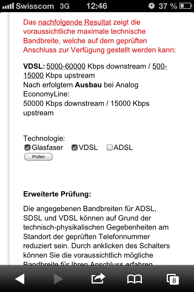

ich hoffe doch - im Anhang ein Screenshot
edit: gerade realisiert, was du mit technischer bandbreite meinst: dort wird (noch) 33000/10000 angezeigt

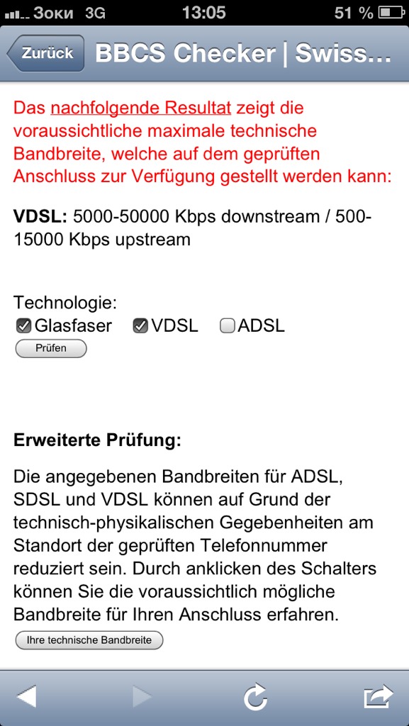

Bei mir ist aber bei der tech bandbreite 50 unverändert. Allerdings dort am anfang bei der ersten maske 100 wo bis vor par tagen 50 waren

Wo finde ich diesen Checker? Bei mir kommt nur eine Seite, wo meine aktuelle Bandbreite steht und ich Produkte zusammenstellen kann.
https://www1.swisscom.ch/eorderspub/online/serviceAdviserAnonym/start.do

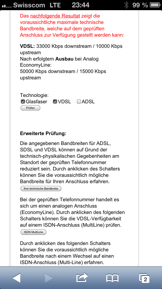

Ich habe als Resultat:
VDSL: 40000 Kbps downstream / 10000 Kbps upstream
bringt mir jedoch als Infinity Kunde bei Swisscom nichts, da wir wohl bis zum bitteren Ende künstlich auf die 20000 Kbps ausgebremst werden und das mit einem Premium Abo! Schäm dich Swisscom!

Interessant, bei mir steht, dass 100'00/10'000 über VDSL möglich seien /emoticons/default_smile.pngBei unserem Hausanschluss steht neuerdings auch 100'000/10'000 und nicht mehr 50'000/10'000 wie bis anhin. Die technische Bandbreite ist allerdings weiterhin 33'000/10'000 und auf dem Router ist weiterhin das 33er Profil. Sollte sich das denn nicht auch zumindest leicht verbessern? Habe zur Zeit eine SNR (up/down) von 10.5 / 17 dB.
Ich verstehe allerdings nicht ganz, wie bei meinem Anschluss plötzlich überhaupt auch nur rein theoretisch brutto 100'000/10'000 möglich sein sollte, wurde mir bis anhin doch stets gesagt, dass aufgrund der grossen Distanz zum PUS (glaub ca. ~900m?) bereits die 33'000/10'000 (resp. die brutto 50'000/10'000) ein gröberes Wunder darstellen. Und einen angekündigten Unterbruch, der wohl notwendig gewesen wäre für ein "Umhängen" an einen anderen PUS, gab es in den letzten Wochen auch nicht.
