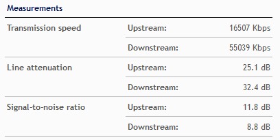

Dafür zeigt der Router 55'039/16'507 an, was stimmt den jetzt?
Markus81168 Beiträge
bearbeitet #110
Das was der Router zeigt ist die nackte Wahrheit 🙂
Krass das Swisscom mit so schlechten Werten ein 50er schaltet.

Krass das Swisscom mit so schlechten Werten ein 50er schaltet. Druck des Marktes?ev bereits ein Anschluss mit DSL Max out, da kann man ganz hart an die Grenze gehen.
