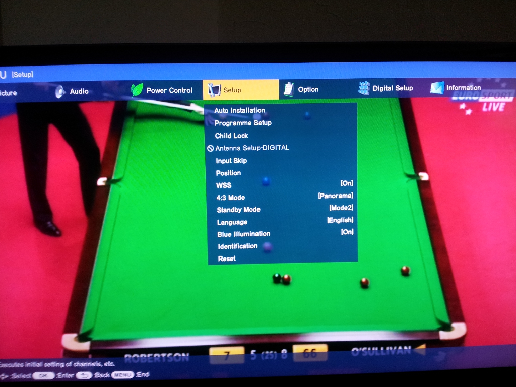

ElFnord6 Beiträge
@EIFNordDas ist er. Heisst das, dass es mit der Digicard nicht gehen kann? Das erste Mal, dass ich ohne intensive Recherchen etwas kaufe, und natürlich passiert sowas... Mist. Ginge es denn mit einer Mediabox?
Ist das dein Fernseher?http://www.sharp.ch/cps/rde/xbcr/do...Datasheet/pdf_DS_Datasheet_LC52XL2E_de_ch.pdf
http://www.sharp.ch/cps/rde/xbcr/documents/documents/Marketing/Datasheet/pdf_DS_Datasheet_LC52XL2E_de_ch.pdf
Der hat doch nur DVB-T, oder übersehe ich etwas?
Ja, eine Mediabox kannst du über HDMI anschliessen. Du hättest einen TV mit H264-fähigem DVB-C Tuner gebraucht.
ElFnord6 Beiträge
bearbeitet #667
Ja, eine Mediabox kannst du über HDMI anschliessen. Du hättest einen TV mit H264-fähigem DVB-C Tuner gebraucht.Na dann... Tja, selber schuld. Besten Dank!
