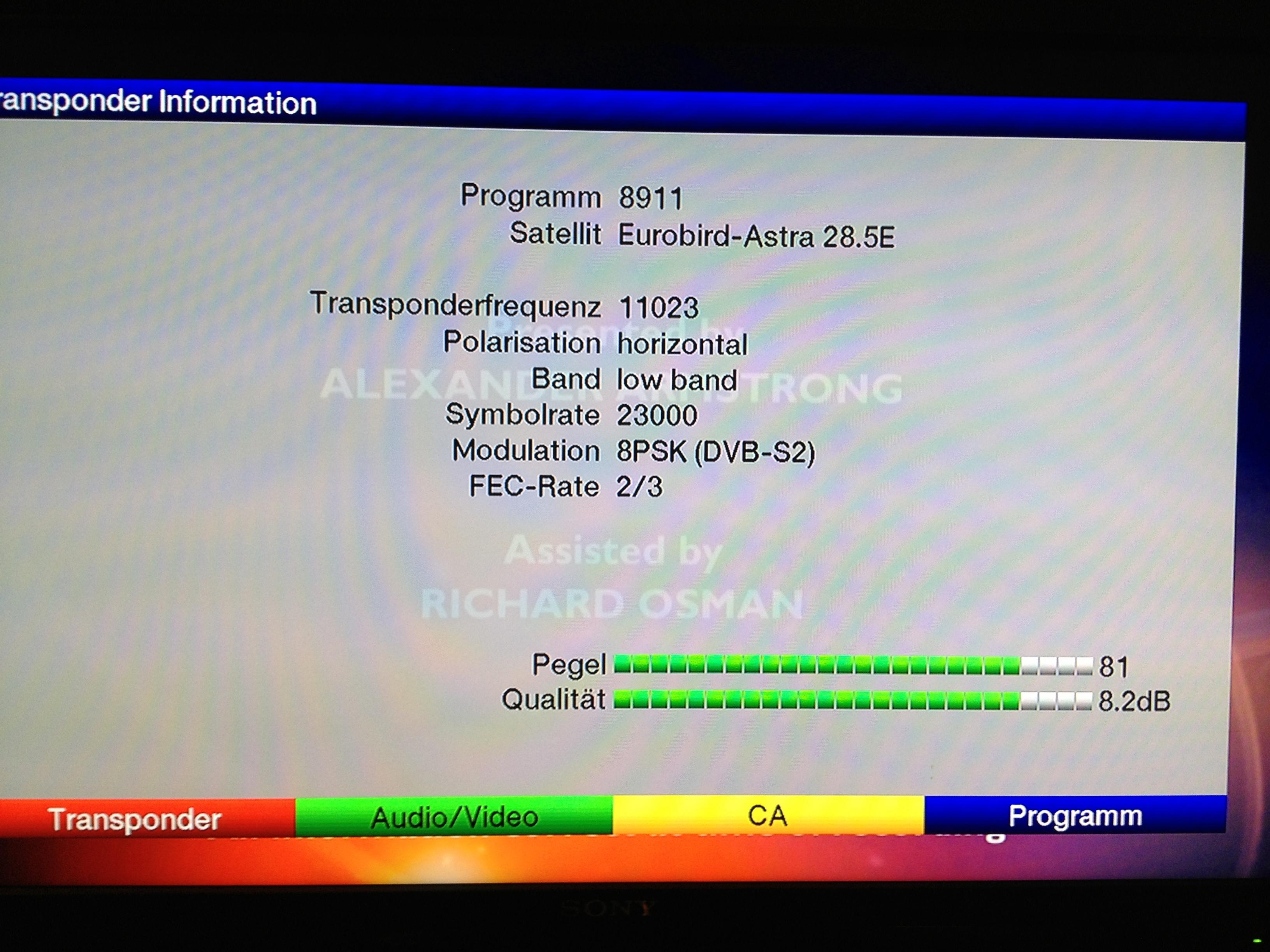

Standort Basel mit Waverfrontier T90 (Position 28.2 auf R 0.5) und DM8000 erhalte ich folgende beiden Kennungen für die Frequenz 11023H / 23000 2/3:
8901 und 8911 -> Beide kommen derzeit so um die 9.95dB - 10.5dB rein. Nicht stark - aber auch nicht unbedingt schwach.
Referenz dazu BBC One HD (10847 V): 11.5dB (Ja - ich muss meine LNB's mal wieder ausrichten - ich weiss... aber es ist so kalt draussen)
Momentan wieder Empfang wie gestern 7.1-7.2dB. mal schauen ob jetzt dann der Pegel wieder abfällt.

Signal fällt wieder zusammen wie gestern. Muss Ich wohl meine Multytenne besser auf 28.2 ausrichten. Evtl. krieg Ich dann genug reserve.
EDIT: naja scheinbar nicht ganz so stark wie gestern. Daher bisher noch Bild.

Bei mir ist mit der Multytenne jetzt wieder Feierabend! /emoticons/default_sad.png
Henry495 Beiträge
Habe 10.7 db, 1 db weniger als heute morgen. Sind noch immer rund 2.5 db Reserve.
Wieso wird der Sat am Abend schwächer?
Ich dachte es müsste umgekehrt sein

Wieso wird der Sat am Abend schwächer?Ich dachte es müsste umgekehrt seinnein, das ist schon richtig. signalstärkepegel wird abends/nachts immer tiefer. nicht viel, aber immerhin.
Ich denke diese Karte ist zu pessimistisch.
Einige hier haben ja sogar mit der 45er Antenne Empfang. Sauber auserichtete 60er mit gutem LNB dürfte reichen.
60cm reichen wahrscheinlich schon, allerdings ist dann beim kleinsten Regenschauer Schluss.
Habt ihr das Signal noch beobachtet? Gestern Abend und auch jetzt mitten in der Nacht laufen die beiden Sender bei mir problemlos. Weiss jemand ob diese jetzt definitiv über den Spotbeam gesendet werden?
Offenbar schon. Vielleicht haben sie ja das Signal erhöht. Die Briten haben ja nur sehr kleine Schüsseln.
