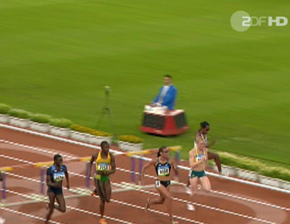

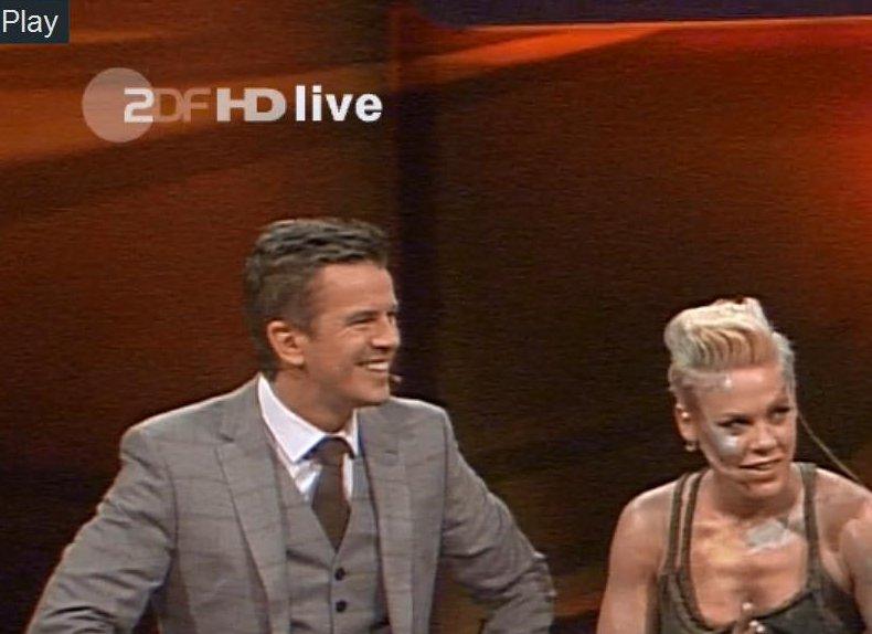

Hier habe ich noch was zu den unter anderem bei der SRG verwendeten HD-Cams bezüglich 720p Problematik:Die Bildqualität bei Wetten Dass ist wirklich unfassbar. Im Vergleich zu X Factor auf ITV kommt da echt 60er Jahre Feeling auf. Das sind 3 Klassen Unterschied.
Dieses Problem hat ZDF zwar nicht, da die 720p als einzige "Anstalt" wirklich ernst nahmen und daher gar keine Sony-Cams kauften. Dafür gabs massenhaftes Bildrauschen:
Ich versteh das nicht, irgend jemand muss doch diese Gurken-Kameras getestet und für gut befunden haben?
