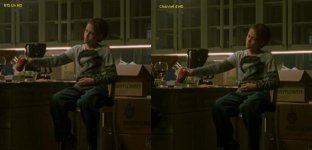

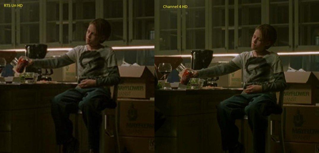

<p>Hier ein Vergleich "Panic Room" RTS Un HD und Channel 4 HD (alles Sat). Die Schrift auf der Box bei Channel 4 klar zu lesen auf RTS Un nur Matsch.</p>Wow, gewaltig der Unterschied! Ist mir noch nie so extrem aufgefallen! Und das war wirklich das gleiche Bildmaterial?

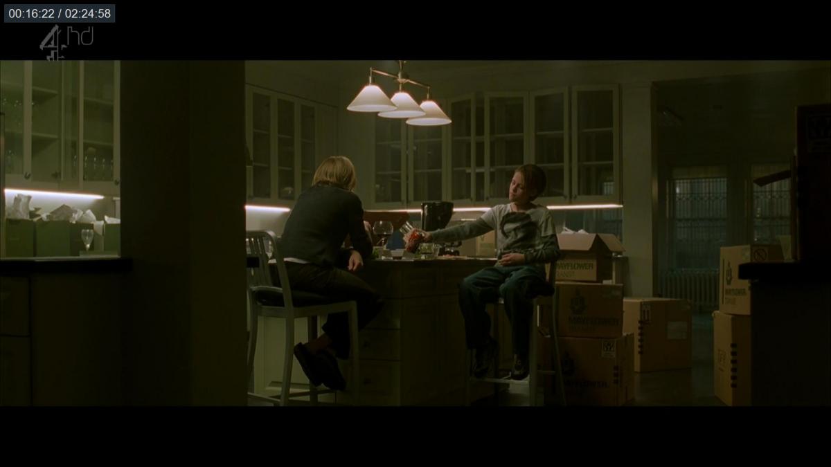

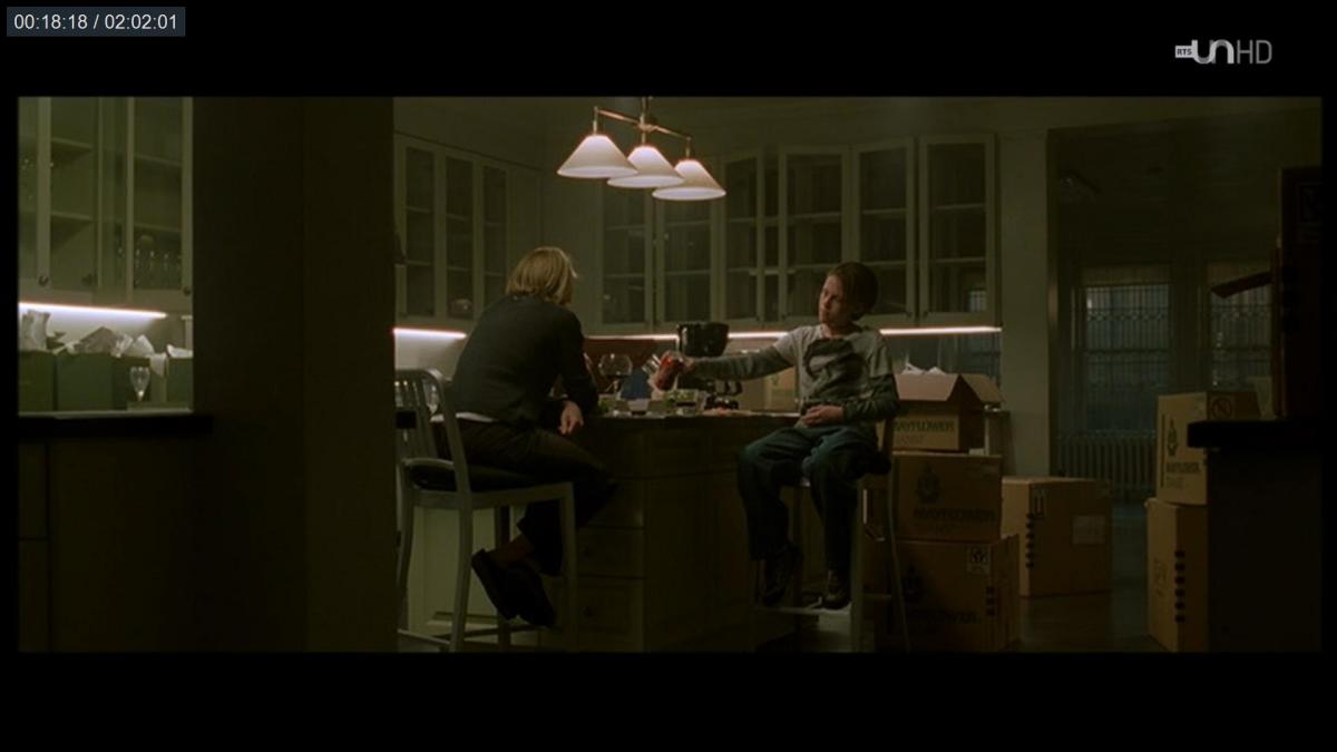

Was verstehst du unter "gleichem Bildmaterial"? Ich habe beides digital ab Sat aufgezeichnet und mit Media Player Classic einen Screenshot genommen. Die Methode ist genau gleich. Hab jetzt noch die Orginal-Screenshots beigefügt. Man mag einen Film finden wo das anders aussieht aber dass die Bildqualität der englischen 1080i Sender besser ist ist schon klar mein Eindruck.

Ich sehe die Bilder werden anscheinend immer runtergerechnet. So sind die Unterschiede natürlich kaum noch sichtbar.
