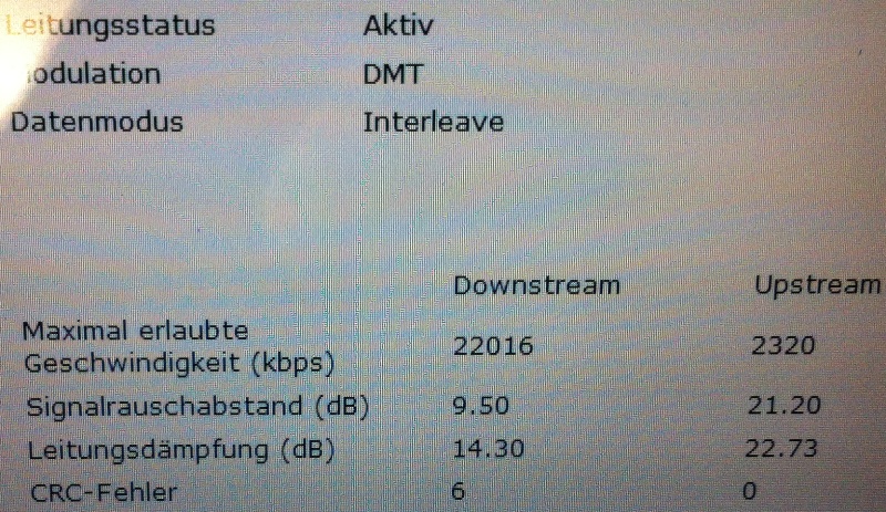

Noch genauer gesagt: - Wer heute im Router rund 22'000 im Down und 5000 im Up haben besteht berechtigte Hoffnung.Wenn ich mir deinen Rauschabstand so ansehe, denke ich nicht das es reichen wird.
- Für diejenigen die nur rund 2000 im Up haben besteht keine Hoffnung! Ausser ihr Speed kann zB. durch neue Leitungen oder einen PUS-Ausbau erhöht werden.
Noch Fragen?

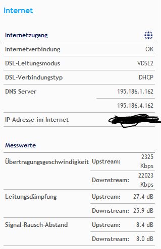

An die Experten hier:
Macht es allenfalls Sinn, mit den folgenden Werten bei Swisscom den Versuch zu starten, ein höheres Profil schalten zu lassen, welches dann 2 parallele HD Streams erlaubt?
Links die Werte des alten Motorola (Netopia) 7347-44, rechts diejenigen des Motorola Centro Grande am selben Anschluss.
Das Gebäude ist von 2003 und eine digitale DSL-Dose bereits vorhanden.

würde sagen nein.
du bist schon mit dem 20er eher knapp.
