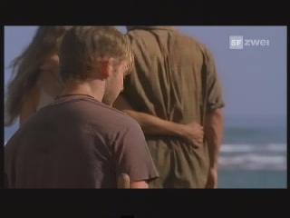

bei format breitbild ist es letterbox mit balken oben und unten plus dieser gestrichelten linie oben welche etwa bis bildmitte geht.Du hast die gestrichelte Linie oben (wahrscheinlich teletext) bei analog (also ohne Settop-Box)??
Das wäre meiner Meinung nach definitiv ein Fehler beim erstellen des letterboxed signals.
Ist das bei Cablecom?
blogo646 Beiträge
ja es ist analoges cablecom, diese linie ist aber nicht beim teletext sondern beim tv-bild
...nicht beim teletext sondern beim tv-bildSchon klar dass es im Fernsehbild ist; ich glaube einfach mal gelesen haben, dass diese blinkende weisse Linie oben vom Teletext her kommt. Normalerweise landet das im Overscann-Bereich und die Fernseher stellen das nicht dar.
Wenn das Fernsehbild nun 16:9 übertragen wird, dann dürfen diese Streifen natürlich nicht in die Letterbox hineingepackt werden, sonst landen sie dann beim Fernseher anstatt im Overscann-Bereich zwischen dem Bild und dem schwarzen Balken.
Ist die blinkende Linie zwischen dem Bild und dem schwarzen Balken oben? Du hast wahrscheinlich einen grossen Fernseher oder schaust von Nahe, dass Du das siehst?
Cooldown510 Beiträge
blogo646 Beiträge
sie beginnt dort wo das bild aufhoert und der schwarze balken beginnt, und man sieht es von weitem
[screenshot aus Heroes:Das ist jetzt aber digital, oder?
Da ist das "mehr oder weniger" normal, aber wenigstens am Rand des effektiven Bildes. Die meisten Fernseher stellen das nicht dar und auch in der Software am PC kann man meistens einen Overscann bereich einstellen.
Dümmer wäre es, wenn dieser Garbage tasächlich zwischen letterbox-bild und schwarzem Rand oben landet, so wie blogo das beschreibt.
Das wäre meiner Meinung nach dann ein Fehler von CC.
blogo646 Beiträge
Nein, das problem ist nicht wenn ich Digital schaue, da ist das Bild perfekt. die problematik ergibt sich nur wenn mittels CC Kabel analog geschaut wird.
Dany280 Beiträge
Aber es kommt und geht. In der Webung ist es beim einen Spot da, beim nächsten wieder nicht.
Nein, das problem ist nicht wenn ich Digital schaue, da ist das Bild perfekt. .Ich habe Dich schon verstanden. Meine Bemerkung wegen digital bezog sich auf den screenshot von cooldown.
Ich habe nun bei lost auf sf2 bei mir nochmals das analoge Signal überprüft und konnte keine Störpixel zwischem dem Bild und Balken finden.
Es sieht wohl so aus, als ob das einfach temporär auftritt.
