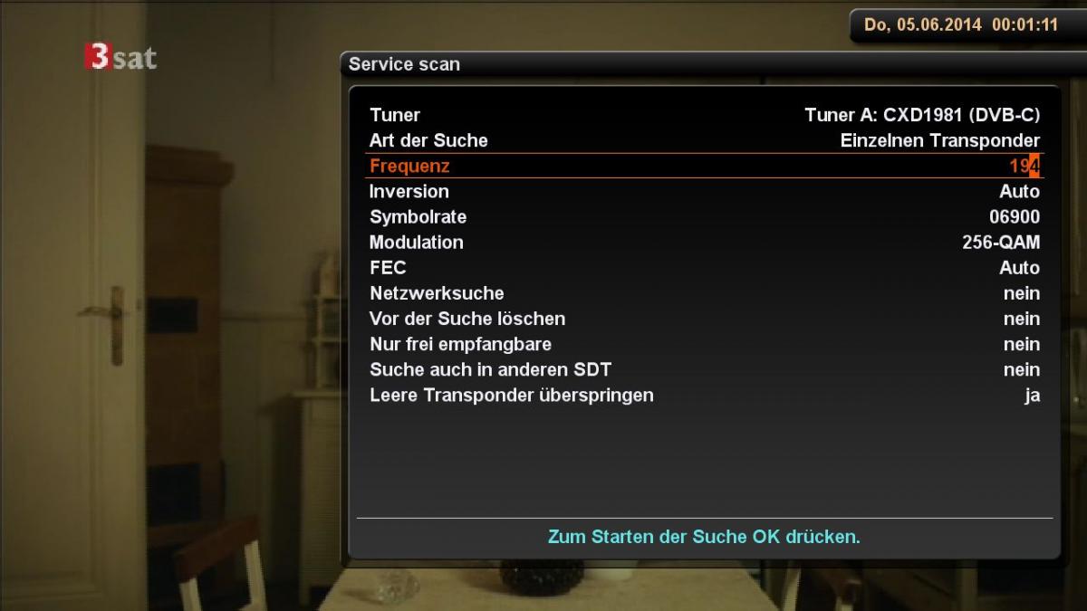

Habe auch eine Vu+ Duo2 und trotz Eurer Tipps findet sie Arte HD sowie die nicht-HD-Versionen von Sat.1, RTL, RTL2, SuperRTL, Pro7 und VOX nicht! /emoticons/default_angry.pngHat auf meiner DM7020 HD leider auch nicht geklappt. Ausser den oben von dir erwähnten fehlen mir bspw. auch sämtliche Regionalsender.
Habe die Tuner umkonfiguriert gemäss den Screenshots, und trotz Initial-Scan und weiteren 3 Scans ... nix!

Habe auch eine Vu+ Duo2 und trotz Eurer Tipps findet sie Arte HD sowie die nicht-HD-Versionen von Sat.1, RTL, RTL2, SuperRTL, Pro7 und VOX nicht! /emoticons/default_angry.pngIch war den ganzen Tag dran, aber lange nur mit dem automatischen Suchlauf, welcher unter 300Mhz gar nicht erst sucht. Unter anderem durch die Info, dass unter 300Mhz auch noch Sender sind und dank eines älteren Forenthemas habe ich alle Frequenzen in 8Mhz Schritten manuell gescannt. Getestet habe ich immer sowohl 256QAM und 64QAM. Die Symbolrate war meines wissens immer bei 69000. Ich habe bei meiner VU+ schon die Erfahrung gemacht, dass man nicht nach freien Sendern sondern auch nach verschlüsselten Sendern suchen muss. (Nur frei empfangbare: Nein). Vielleicht probierst du das noch aus, wenn du das nicht schon getan hast.

Falls ihr in einer anderen Region wohnt und nicht 'zigmal einen Scan machen wollt:
Nehmt das von mir im Vorposting genannte/verlinkte Programm DreamEdit, damit ihr eine Übersicht habt, welche Frequenzen in Eurem Netz aktiv sind. Die Frequenzen liegen in 8MHz-Schritten auseinander. Mit DreamEdit erkennt ihr sofort, wo "Löcher" sind. Und dort würde ich manuell den einzelnen Transponder (resp. die Frequenz) scannen. Der Gesamt-Bereich scheint zwischen 200 und 600 MHz zu liegen.
Beispiel: Wenn Du in DreamEdit siehst, dass beim Scan nur die Frequenzen 202MHz und 250MHz von der Dream erkannt wurden, dann würde ich manuell mal noch 210, 218, 226, 234 und 242 scannen.
Oder ich würde halt nochmals einen Update Scan machen. Irgendwann erkennt die Dreambox die Sender.

Vielen Dank @schnuerbel... habe auf diese Weise soeben arteHD wiedergefunden! /emoticons/default_smile.png Ich denke, dass sich das Problem so lösen lässt. Macht aber viel Arbeit, daher mache ich morgen weiter.

Probiers mal mit diesen Frequenzen (das ist in Basel und ergibt momentan 508 Services):Vielen Dank! Habe jetzt wieder alle Sender. Jetzt nur noch wieder sortieren. Zum Glück gibt es DreamboxEdit. Trotzdem mühsam die ganze Angelegenheit. *genervt*
202, 210, 218, 226, 242, 250, 258, 266, 274, 290, 298, 306, 314, 322, 330, 338, 346, 354, 362, 370, 378, 386, 394, 402, 410, 418, 426, 434, 442, 450, 458, 466, 474, 482, 490, 498, 506, 514, 522, 530, 538, 546, 554, 562, 570, 578, 586, 698

Danke Jungs, Ihr seit Spitze! Dreamboxedit, Frequenzlücken.... 266 MHz.. RTL und Co sind da /emoticons/default_biggrin.png

Kann es sein, dass die Dreambox erst aber 300Mhz sucht?du musst in den Einstellungen die Tuner Config ändern dass er den Transponder in 2000Hertz Schritten absucht.
Neu sollen ja Sender auch unter 300Mhz sein.
