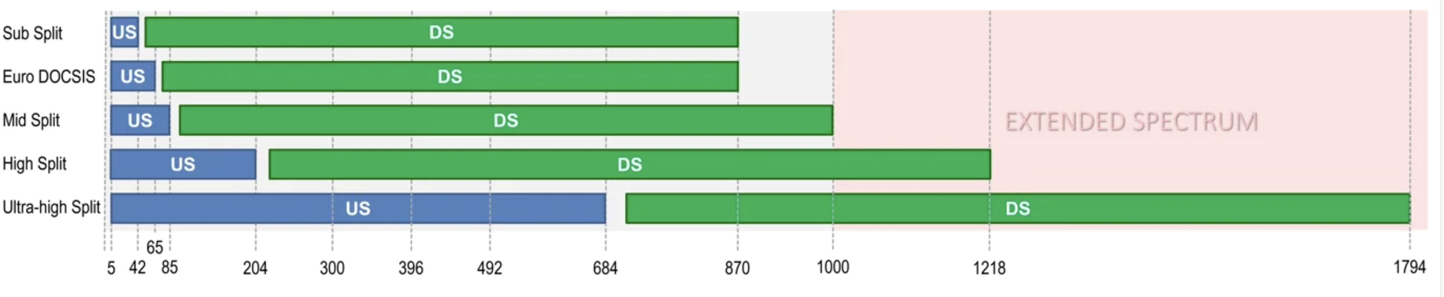

Für mehr Upstream hätte Sunrise ein Mid- oder gar High-Split machen müssen und viele Verstärker und auch diverse Verteiler im Netz austauschen resp. mit anderen Filtern ausrüsten müssen.
Das kostet wesentlich mehr Geld, als einfach DVB-C durch mehr DOCSIS 3.1 im Downstream zu ersetzen. Ich kann es auch kaum erwarten, bis ich meinen voll ausgebauten Glasfaseranschluss endlich nutzen kann. Dann heisst es ab zu Init7 und weg von Sunrise.

Ich glaube von der Hardware im Netz müsste zumindest ein MidSplit relativ einfach zu realisieren sein.
Was läuft noch im UKW Bereich bei Sunrise? Abschalten wär einfach, das sauber aufgleichen eher nicht. ;-)

Gemäss der Grafik ist man heute ja schon im Mid-Split. High-Split wäre für mich schon traumhaft! Wenig mehr Downspeed, dafür das Doppelte an Upspeed mit 200 Mbits. Das wäre ein deutlicher Mehrwert. Bin aber absolut kein Fachmann in Sachen Docsis. Das müssen andere Beurteilen, was dies für den Netzbau bedeutet.

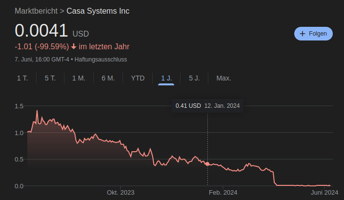

Soweit ich weiss hat UPC/Sunrise Systeme von Casa im Einsatz. Und Casa hatte die letzten Monate finanzielle Probleme, so dass nun auch das Kabelbusiness verkauft werden musste.
www.broadbandtvnews.com
Bin gespannt wie das in den nächsten Jahren da weitergeht.
Der Börsenkurs spricht Bände.
