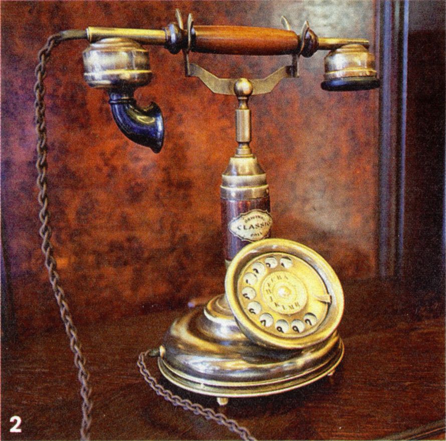

Die klassische Telefonleitung dürfte noch nicht ganz ausgedient haben.
Dieses bild entstammt einer reportage aus der Prager villa, wo der tschechische premier seine (allerdings angeblich ziemlich schäbige :wink🙂 dienstwohnung hat. In jenem magazin wird neben dem bild stolz erwähnt, dass der apparat funktionstüchtig sei und man könne mit ihm auch mobilnetze erreichen /emoticons/default_biggrin.pngTfVilaKramar_600dpi890x881ns.jpg
