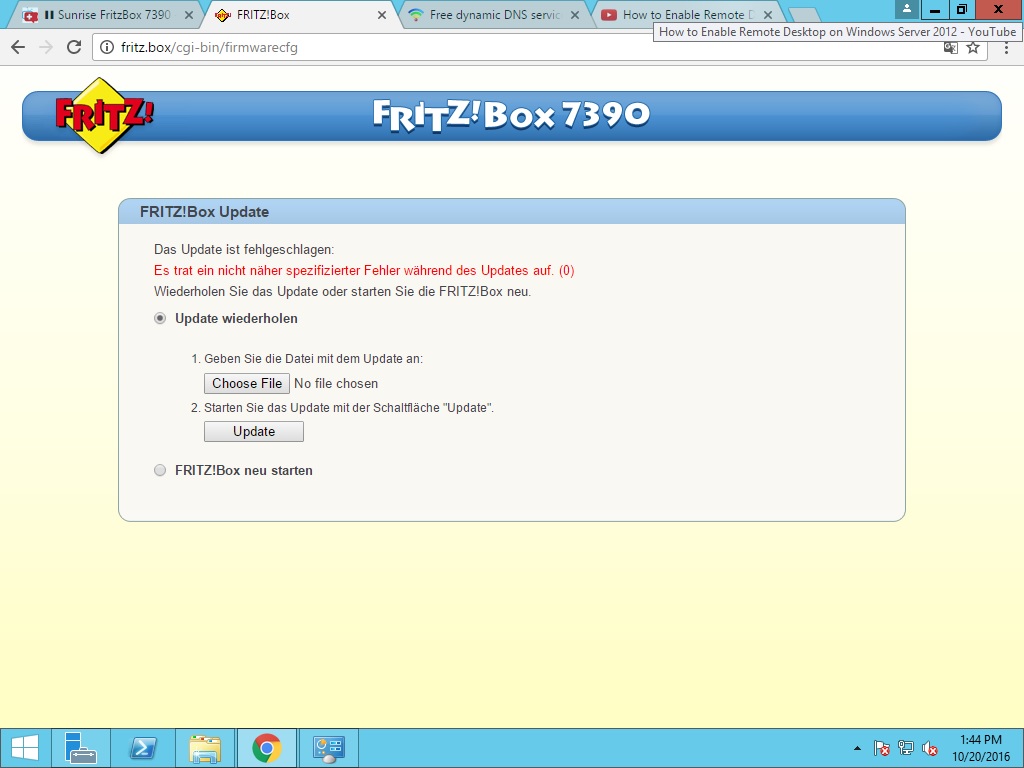

Hallo miteinander,
freut mich sehr dass ich ein Forum gefunden habe, indem es geschafft wurde die Zwangsjacke von Sunrise loszuwerden, was mir natürlich wieder Hoffnung macht, denn ich habe es leider nicht geschafft.
Ich habe den link http://fritz.box/cgi-bin/firmwarecfgausprobiert aber ich bekomme leider die Meldung Es trat ein nicht näher spezifizierter Fehler während des Updates auf. (0).
versucht habe ich es mit den Versionen 6.20, 6.06 sowie 5.23 mit meinem mac über wlan, sowie über lan- ich habe alle 4 ports ausprobiert.
kann mir bitte jemand detailliert weiterhelfen???

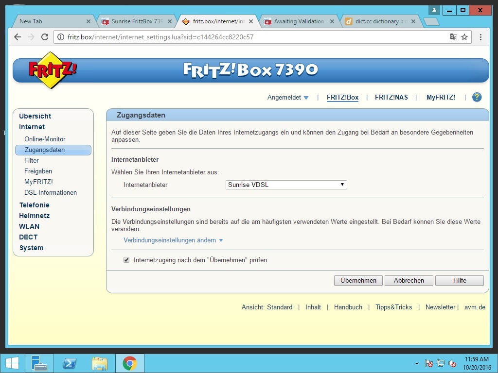

Bezüglich dem Update Problem macht doch einfach folgendes:
1. Internet -> Zugangsdaten -> Anbieter-Dienste
Folgendes DEAKTIVIEREN:
Automatische Einrichtung durch den Dienstanbieter zulassen
Diese Einstellung ermöglicht dem DSL-Dienstanbieter die sichere (verschlüsselte) Übertragung der Internetzugangsdaten und Anmeldedaten für Internettelefonie auf diese FRITZ!Box. Diese Funktion wird nicht von allen Internet- und Internettelefonieanbietern unterstützt

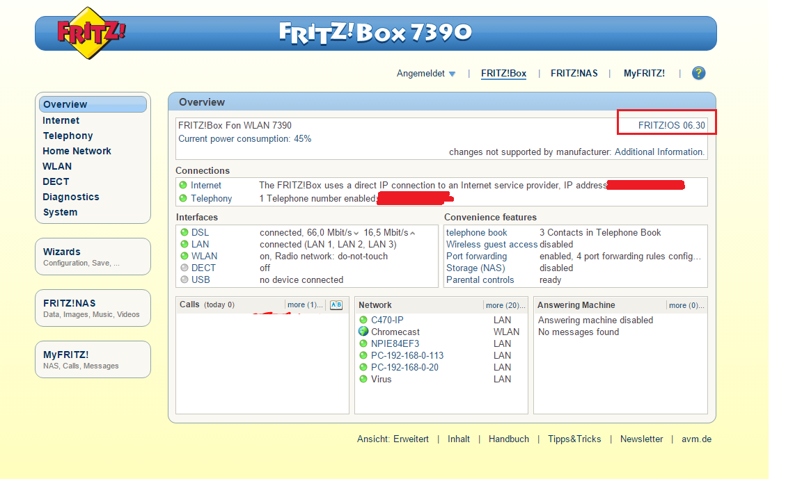

Liebe Community
Zunächst mal Hallo und so!
Ich weiss, der Thread ist seit ein paar Monaten nicht mehr bespielt worden, aber da es um genau das Ursprungsproblem (Update Firmware / FritzOS für Fritzbox 7390 von Sunrise) geht, hänge ich mich jetzt doch hier dran. Wenn das unerwünscht ist, bitte ggf. abtrennen und neuen Thread starten; ich entschuldige mich für diesen Fall auf Vorrat.
In meinem Fall ist es so, dass ich vor ein paar Monaten die Firmware auf 6.30 geupdatet habe, und zwar genau dank diesem Thread hier. Es lief alles einwandfrei durch, dafür im Nachgang herzlichen Dank. Angemeldet hatte ich mich dann nicht.
Jetzt habe ich bei Heise gelesen, dass für die Fritzbox 7390 tatsächlich auch noch FritzOS 6.50 angeboten werden soll. Hat das schon jemand aufgespielt? Ich bin noch unsicher, ob ich es (schon) tun soll, denn im Moment ist nur eine Version greifbar, die offiziell (nur?) für Deutschland geht (6.51 übrigens schon), siehe hier. Die in der Schweiz aufzuspielen, kommt mir etwas verwegen vor. Wenn es länderspezifische Versionen gibt, hat das ja vielleicht einen Grund.
Herzlichen Dank für Erfahrungen oder Meinungen!
Lg X.

Ich fasse nochmals kurz zusammen:
Das Update der FritzBox 7390 kann durchgeführt werden, wenn man unter
die Option
"Automatische Einrichtung durch den Dienstanbieter zulassen"
deaktiviert.
