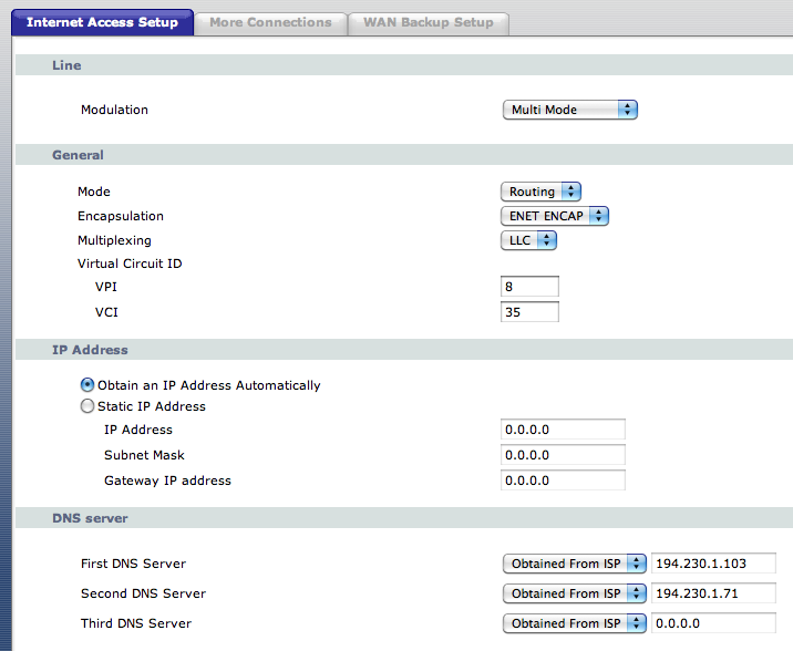

Das Modem wurde mit 8/35 ausgeliefert, zudem funktioniert alles... was ist denn der Vorteil, wenn ich das auf 8/40 ändere? Läufts dann stabiler oder so?
Da ich jetzt aber merke, dass die Routingfunktion des neuen Modems eher mässig ist, möchte ich die Routingfunktion ausschalten, um meinen alten WLAN-Router wieder verwenden zu können. Das Modem soll also als reines Modem fungieren und einfach die IP weitergeben. Wie läuft das genau? Einfach nur auf Bridging umstellen (im Bild dort, wo jetzt "Routing" steht)? Ich sehe, das ich dann kein Enet Encap mehr auswählen kann, geht das dann überhaupt was ich möchte?
EDIT: hab der thematischen Übersichtlichkeit halber aus dem zweiten Absatz einen eigenen Thread gemacht, da es ja mit dem Titel dieses Threads nichts zu tun hat: Wie Sunrise P660HN als reines Modem (nicht Router) benutzen?

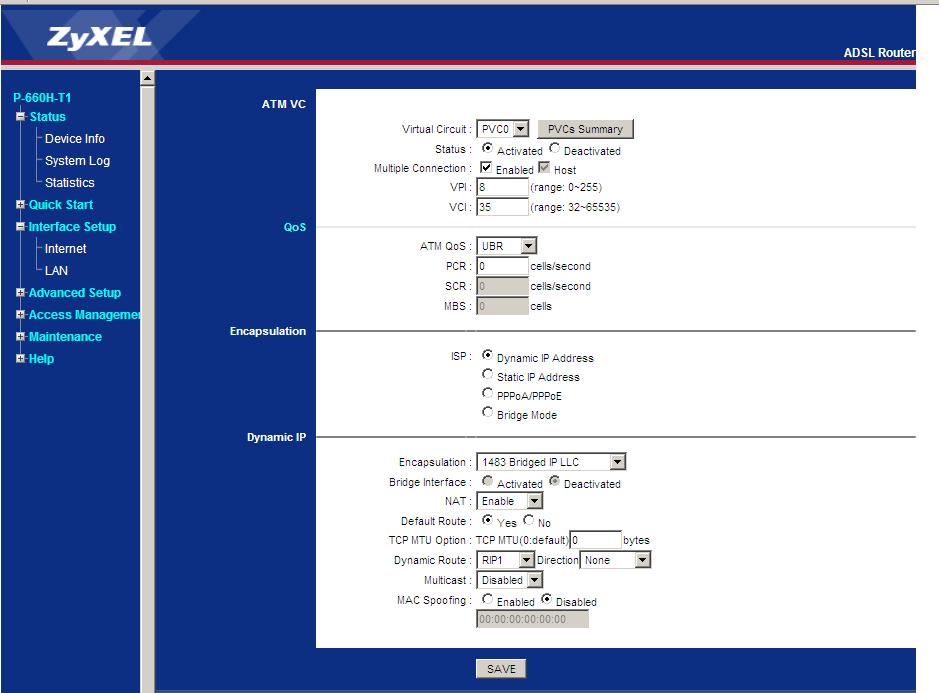

bene5 Beiträge
Hallo,
ja, Sunrise Click 10000+ nutzt in der Tat DSL over Ethernet.
Mir wurde beim Tarifwechsel von Click&Call+ auf Click+ aber auch ein neuer Router von Sunrise zugeschickt...
Die Identifikation findet scheins irgendwie über die MAC Adresse des Routers statt, bzw der baut da einige merkwürdige interne Routen auf...
Jeder Versuch mich mit einem fremden Router einzuloggen ist bisher gescheitert /emoticons/default_sad.png
Bist du dir sicher mit VPI/VCI 8/40?
Hab grad nochmal in dem Router den ich von Sunrise bekam geschaut und dort ist es 8/35:
crazylink6 Beiträge
Das modem ist garnicht vorkonfiguriert sondern erhällt alle daten bei der synchronisation vom "ACS". Das modem scannt alle kanäle und sollte bei 8,40 stehenbleiben um über dhcp zu synchen. Klappt das nicht scannt es weiter und bleibt dan bei 8,35 (ppp) stehen.
bene5 Beiträge
Das schon klar. Aber wie du siehst ist es bei mir auf ENET Encapsulation und 8/35 online.
Wenn du mir verraten kannst wie ich meinen P660-HN dazu bringen kann die Sunrise Config nachzubauen wär ich mehr als froh.
Weil mein Modem baut 2 Sessions auf, eine interne wo es die Service Konfig vom ACS zieht und dann eben die Internet Verbindung.
Den 660HN bekomm ich aber mit viel reden nur dazu dass er sich die intere 10er IP holt.
Online bin ich damit noch lange nicht...
