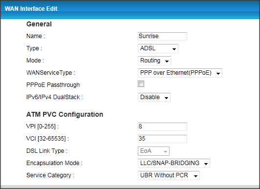

Kannst du mal bitte einen Screenshot von der Statusseite posten? Vor allem wo die WAN/Internetverbindung ersichtlich ist?
Möchte nur mal sehen, was für ein WAN-Verbindungstyp nun genutzt wird.

OK, wenn ich heute Abend drandenke werd ich einen Screenshot reinstellen. Ich glaube aber mich zu erinnern, dass kein PPPoE mehr verwendet wird.

Sunrise benutz im moment PPPoE (VCI/VPI 8/35) Sowie DHCP (VCI/VPI 8/40)
Diese umstellung ist im moment im gange oder sogar fast abgeschlossen.
Das Problem liegt am ACS (Tool für den Remote der Modems.)
Im ACS sind nicht alle Modems auf DHCP Migriert.
Das Heist.. der DSLAM kann beides, jedoch kann es sich noch etwas beissen.
Mitlerweile ist das Problem jedoch gut behoben und es sollte weder über DHCP noch PPPoE probleme geben.
