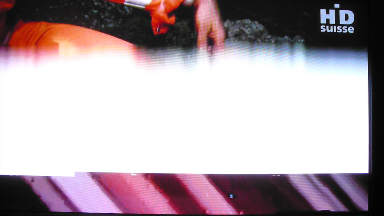

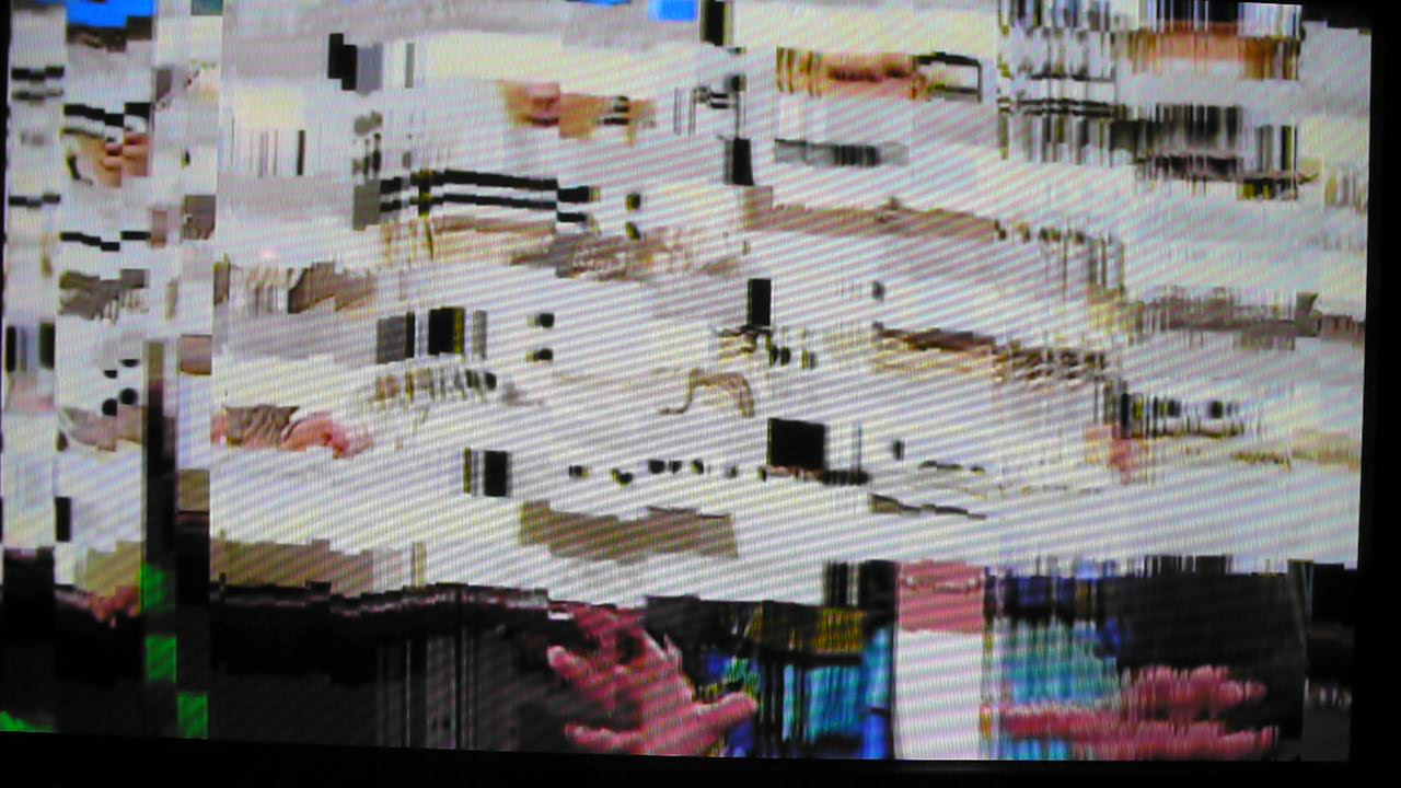

na toll....jetzt ists noch schlimmer...und die HD Sender gehen auch nicht mehr!
siehe Bilder oder Videos...alle anderen Sender 1A! Nur die Schweizer und die HD-Sender?!?!

Update: Alle HD Sender gehen nicht mehr richtig...
roadrunner349 Beiträge
na toll....jetzt ists noch schlimmer...und die HD Sender gehen auch nicht mehr!Hallo ForceUser
Ruf die cc an und lass einen Servicetechniker kommen, anscheinend hast du zu wenig Pegel an der Dose.
ForceUser2'136 Beiträge
ja mal schauen geschrieben habe ich ihnen schon, als es noch nicht so schlimm war am Freitag...aber das ist jetzt nicht mehr schön...naja, werde Morgen deinen Rat befolgen ;-)

Problem hat sich gelöst, nachdem ich das ganze neu verkabelt habe...irgendwo hatte wohl der Kontakt nicht mehr ganz gereicht. Naja, es geht wieder tiptop...BBC HD kann kommen /emoticons/default_biggrin.png
