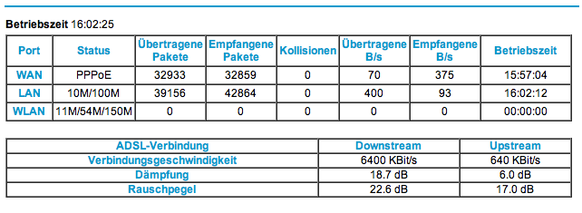

Ich habe ein N150 Wireless ADSL2+ Modem Router (DGN1000) von Netgear. Das habe ich letzten Mai gekauft und weil ich seit ca. einem Monat nur noch Verbindungsprobleme hatte und vorher wirklich alles andere überprüft habe, habe ich es nun umtauschen lassen. Nun läuft es eigentlich wieder, trotzdem möchte ich mal wissen, ob die Verbindungsdaten ok sind. Im angehängten Bild seht ihr den Verbindungsstatus mit Dämpfung und Rauschpegel.
Sieht das soweit ok aus?
Die Dämpfung ist gut, beim Upastream sogar sehr gut (je weniger Dämpfung, desot besser die Verbindung. Deine Leitung hat Potential zu deutlich mehr Bandbreite.
Beim "Rauschpegel" spielt es eine rolle, ab damit wirklich der Rauschpegel gemeint ist oder ob das ein Übersetzungsfehler ist (was ich stark vermute, im englischen Original wird es wohl "noise margin" heissen). Normalerweise wird nämlich der Rauschabstand gemessen, also wie gut deine Leitung gegen Störsignale der Nachbarleitung abgeschirmt ist. Deshalb ist hier ein hoher Wert (was du hast) gut.
Also ist deine Leitung von den Grundwerten her als gut bis sehr gut zu bezeichnen. Wichtig wäre nun noch die Anzahl der Störungen (coding violation) und die Zahl der automatischen Resynchs deines Routers (wie oft hat er die Verbindung zum Port auf Zentralenseite verloren und sich neu verbinden müssen) zu kennen um abschliessend zu beurteilen ob deine Probleme von der Leitung kommen.

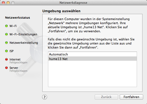

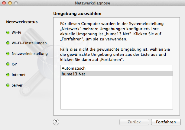

Der DNS von Google bringt leider auch keine Verbesserung. Hier mal zwei Bilder vom Netzwerkstatus, dass das Mac OS anzeigt. Es wechselt immer zwischen diesen beiden ab. Weiss leider nicht, wie man das feststellen kann, ob Internet oder Server verfügbar ist. Komischerweise ist ISP immer grün. Ist das irgendwie erklärbar?
