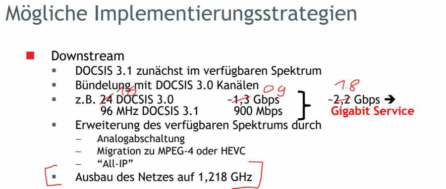

Interessante Präsentation von UPC über DOCSIS 3.1:
http://www.wisi.ch/fileadmin/files/PDF/Praesentation_UPC_WF.pdf

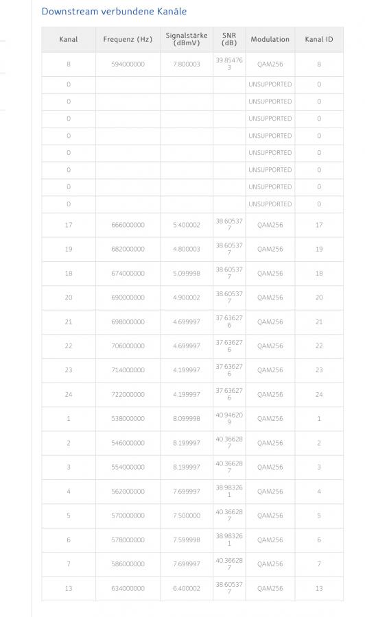

Ja hier auch. 3.1 aktiviert.
Nur  irgendwas läuft schief. Irgendwie sind nur die Hälfte streams im DL aktiv. Heist ich krieg noch 5-10 Mbit durch.
#49
Das Modem hast du schon neu gestartet? Sollte helfen.
#50
Na klar. Schon mehrmals.
da werd ich wohl den Support bemühen müssen.
Da frage ich mich wieso sie immer noch 8-12 Kanäle für VOD freihalten. Mit der neuen TV Box sollte das doch über IP gehen.

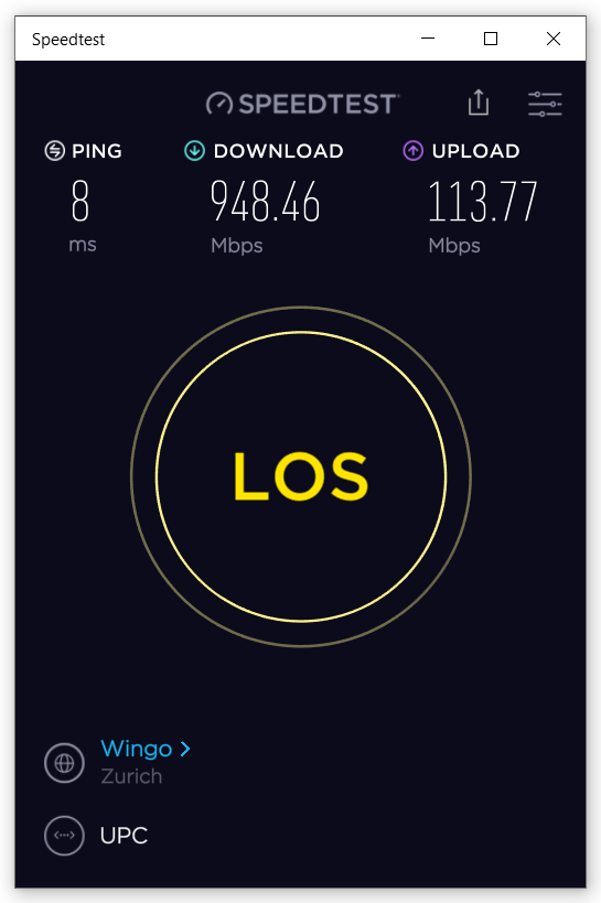

@millernetso, Box ausgetauscht und das Ding schnurrt wie ein Kätzchen mit vollen 940 mbit ?
Ich gehe davon aus, dass das normale DOCSIS Kanäle sind.
Aber wieso musst du die reservieren? Kennt DOCSIS kein QoS?
#57
Da die Präsentation bereits drei Jahre alt würde ich die nicht mehr ganz für voll nehmen.
#58

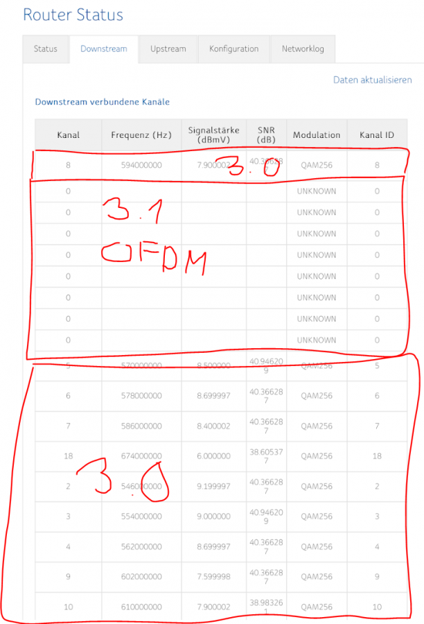

Bei DOCSIS 3.1 spricht man nicht mehr von Kanälen, sondern von OFDM-Blöcken mit tausenden von Subcarriers. Die Giga Connect Box kann 2 dieser Blöcke mit je 192 MHz Breite im Downstream und 2 Blöcke mit 96 MHz im Upstream aggregieren. Die Blöcke müssen aber nicht 192 MHz breit sein.  Aktuell ist nur ein kleinerer Block im Downstream aktiv (8 x 8 MHz = 96 MHz ?? ich weiss es nicht genau...) und 16 DOCSIS 3.0 Kanäle, welche ebenfalls parallel aggregiert werden. Mit Upstream sind 6 DOCSIS 3.0 Kanäle provisioniert und kein DOCSIS 3.1. Insbesondere durch OFDM, bessere Fehlerkorrekturmechanismen (LDPC, aus der LTE-Technik) und damit einhergehend höhere QAM lassen sich mit DOCSIS 3.1 einiges an spektraler Effizienz (Bit/s pro Hz) im Vergleich zu DOCSIS 3.0 gewinnen. Ich gehe davon aus, dass die Blöcke resp. "Kanäle", welche von DOCSIS 3.1 belegt werden, einfach als "UNKOWN" bezeichnet werden.
https://www.wko.at/site/cable-days/DOCSIS31-Leisse.pdf
#59
Docsis kennt ServiceFlows von 0 bis 7 mit unterschiedlicher Priorität.
8 x 8 MHz = 96 MHz
Erste Generationen Docsis 3.1 CMTS Hardware unterstützt lediglich eine OFDM Bandbreite von 96MHz und das noch zusätzlich über mehrere Ports geteilt.
Natürlich gibt es inzwischen Systeme die voll 2x192MHz anbieten könnten.

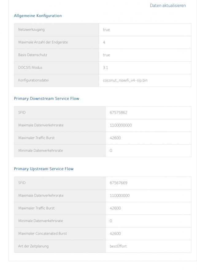

Ich habe auch seit heute das GigaConnect Modem. Es läuft seit 18:50. Es ist im Modem (Bridge) Mode. Alles funktioniert. Ich habe Firewall und diverse Server dahinter.
Jedoch Speedtest zeigen noch meine alten Happy Home 600 Zahlen. 600 down 60 up. Ich habe nachgeschaut, ich bin im Docsis 3.1 mode. Sollte der neue Speed sofort da sein oder dauert es noch?
Danke
