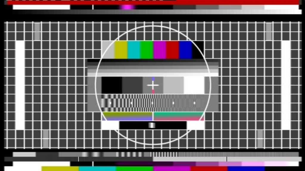

BTW: sind fleissig am werkeln auf Test 1 und 2 - so ein Testbild hab ich noch nie gesehen. Sieht anders aus als die üblichen Testbilder. Test 3-5 sind nun down.
Vampire539 Beiträge
Diese Kanäle werden in den nächsten Wochen für Tests der geplanten "neuen Features" wie Anamorph-16:9 und Stereo auf beiden Tonspuren genutzt werden. Auf zweien davon ist aktuell ein animiertes Testbild zu sehen (auf 'TEST1' in 16:9 und auf 'TEST2' in 4:3).

Bei den Videos muss ich unweigerlich an Knight Rider denken /emoticons/default_biggrin.png
Wer die vorhandenen Tonkanäle durchgeht entdeckt einen 3. Tonkanal mit "mul" betitelt - der gibt 2 Töne synchron mit dem "KITT Schweif" raus /emoticons/default_wink.png
Als Techniklaie kann man mit dem Bild nicht viel anfangen, weil es nur annähernd dem klassischen Testbild entspricht.
