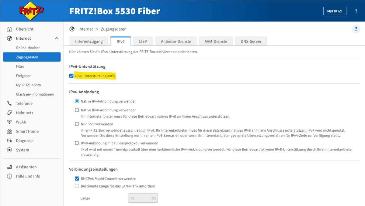

Edit: jetzt hab ich auch herausgefunden was "Native IPv4-Anbindung verwenden" in der FritzBox-Sprache bedeutet. Siehe https://ch.avm.de/service/wissensdatenbank/dok/FRITZ-Box-7590/573_IPv6-in-FRITZ-Box-einrichten/
Zuerst IPv4 aufbauen. Falls die 6rd Angaben reinkommen diese verwenden, wenn nicht "normales" DualStack und wenn das auch nicht erfolgreich ist IPv6 deaktivieren. hmm, mal schauen was so für DHCP Meldungen kommen und ob die Option 212 dabei ist..
