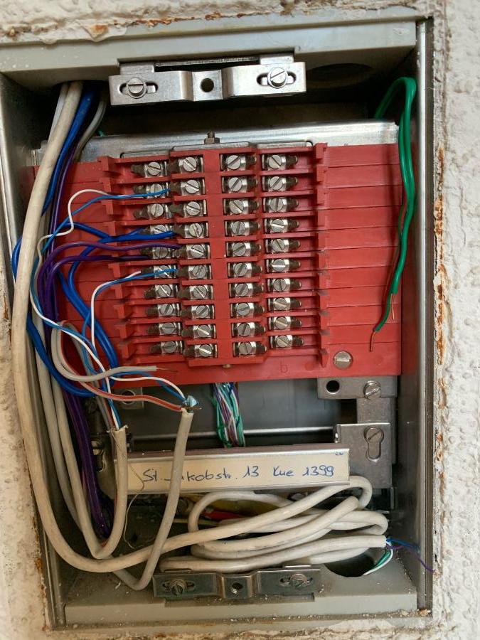

oben fängt man an zu zählen...
somit der 2. von oben links... 2.2 - 2.4

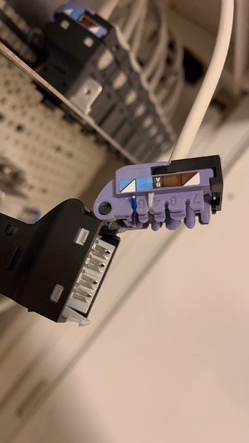

Hallo Zusammen
bei mir ist folgendes, obwohl och meinen Vormieter angegeben habe funktioniert es nicht. An der Verteilung auf Reihe 1 Klemme 4 sind türkis/violett welche auch in meiner Hausinstallation vorhanden sind. Jedock an meinem RJ45 im Verteilerkasten unter den PINs 3/6 angeschlossen und an den Klemmen 4/5 welche die Leitung reinkommen sollte ist Weiss/Blau angeschlossen.
hat der Elektriker diese vertauscht oder sehe ich das falsch?
Hallo ZusammenIch kenne mich ja nicht aus, und mache mich vielleicht jetzt zum Vollhonk: Aber müssten auf diesem Bild nicht die Kabelenden abisoliert sein, dass da irgendwas Kontakt machen kann? Und sonst lerne ich gerne was dazu 🙂

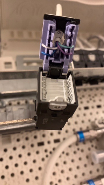

Ich geb’s auf 🙄
Ich geb’s auf 🙄😂
Ich kenne mich ja nicht aus, und mache mich vielleicht jetzt zum Vollhonk: Aber müssten auf diesem Bild nicht die Kabelenden abisoliert sein, dass da irgendwas Kontakt machen kann? Und sonst lerne ich gerne was dazu 🙂Nein, das funktioniert schon so. Die Kabel werden in das violette Teil geklemmt welches dann ins graue Teil gedrückt wird. In diesem siehst du kleine, gabelförmige Klingen welche so in die Kabel gedrückt werden und dadurch den Kontakt herstellen.
@MULAWI wenn du nicht weisst was du machst würde ich die Finger davon lassen. So riskierst du einen schlechten Start mit deinen Nachbarn im Haus.
😂Danke wieder was gelernt 😄
Danke wieder was gelernt 😄Wenigstens einer 😂

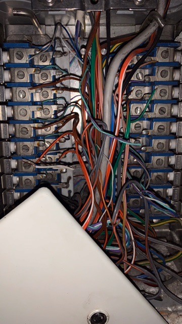

Hallo Zusammen,
Danke für die ausführliche Erklärung.
Mein Anschluss sieht ein wenig anders aus. Kennt jemand hier vielleicht die korrekte Klemmenbezeichnung?
Sollte auf Klemmenanschluss 1 angeschlossen werden.
Danke
Gruss Robin

sehe ich das richtig ?
das Haus hat nur zwei Anschlüsse ?
dann sind es die zwei ersten links..
man zählt immer von links nach unten und dann von oben rechts weiter.
( kann man mit " ausleuten " prüfen.. )
ein ziemlich alter Anschlusskasten..
Robbe903 Beiträge
Also dann wäre es so richtig angeschlossen?
Internet geht leider immer noch nicht 😕
Danke für die Hilfe 🙂
texarkana1'539 Beiträge
Klemme 1 wäre links..
versuche die beiden links..
sonst ist es noch nicht freigeschaltet..
Robbe903 Beiträge
Also Danke erstmal für die Rückmeldung.
Das Internet funktioniert und so wie auf dem Bild ist es richtig angeschlossen. Verbindungsproblem war irgendwie die Internetbox 3 von Swisscom, ein Teil funktioniert jetzt.
Und es sind wohl wie du gesagt hast 2 Anchlussklemmen, 1 die obere so wie es jetzt ist und 2 wären die unten dran.
Vielleicht liegt es auch daran das dass Bild sich beim hochladen gedreht hat😅😂
Auf jeden Fall Danke und eine Gute Zeit👍
