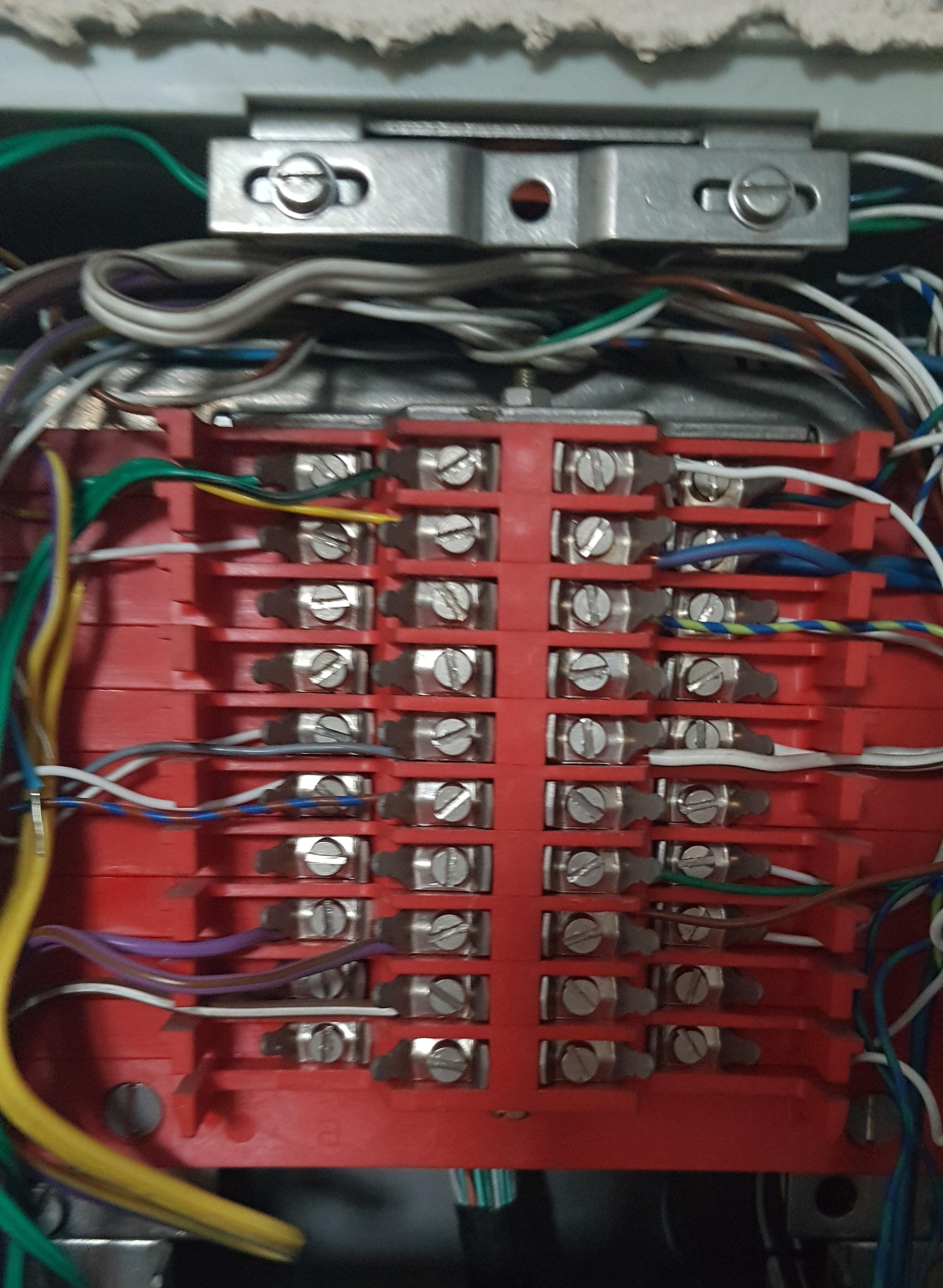

Hallo zusammen, kann mir jemand helfen beim Anschluss von der DSL dose für wingo. Ich habe gewechselt von Swisscom TV-Sender auf wingo TV.
Nun habe ich einen Anschluss Plan per Mail bekommen.
Aufschaltdatum: im Verlaufe des Tages 23.07.2018. DN / VN / NSN: 010XXXXXXX. UP Board Nr: 619. UP Switching Place Nr: 0. UP Type of Contact: UPK. UP Contact Nr: 10. UP Coordinates X: 691XXX. UP Coordinates Y: 264XXX.
Kann mir jemand sagen was dies bedeutet? Muss man jetzt an der UP Dose etwas umverdrahten? Mit dem Swisscom Router läuft's noch.
Gruss Florian

dreael322 Beiträge
Die Daten sind aus der Swisscom-Linienkartei.
Nebenbei ein Datenschutz-Tipp: Die hinteren Stellen hier speziell bei den Koordinaten würde ich hier im Forum mit "XXX" noch verschleiern, denn dies sind die CH1903-Koordinaten, wo man sonst auf map.geo.admin.ch Dich hausgenau findet!
Gewöhnlich sind die Angaben für den Elektriker gedacht. Aber wenn Du eine Do-it-yourself-Aktion machen möchtest, würde ich an Deiner Stelle einmal den Hausanschluss-Kasten etwas genauer anschauen. Wenn seriös gearbeitet wurde, ist die Amtsleitung passend beschriftet + häufig sogar ein Büchlein von der PTT drin, wo jeder Elektriker dokumentieren musste, wo welches Adernpaar (typischerweise Etage) verbunden ist.
Schlussendlich würde ich die Dose mit der 010xxx-Nummer (NSN, Anschlussnummer) beschriften, dann ist in Zukunft die Bestellung eines Naked VDSLs bei einem x-beliebigen ISP ein Kinderspiel.

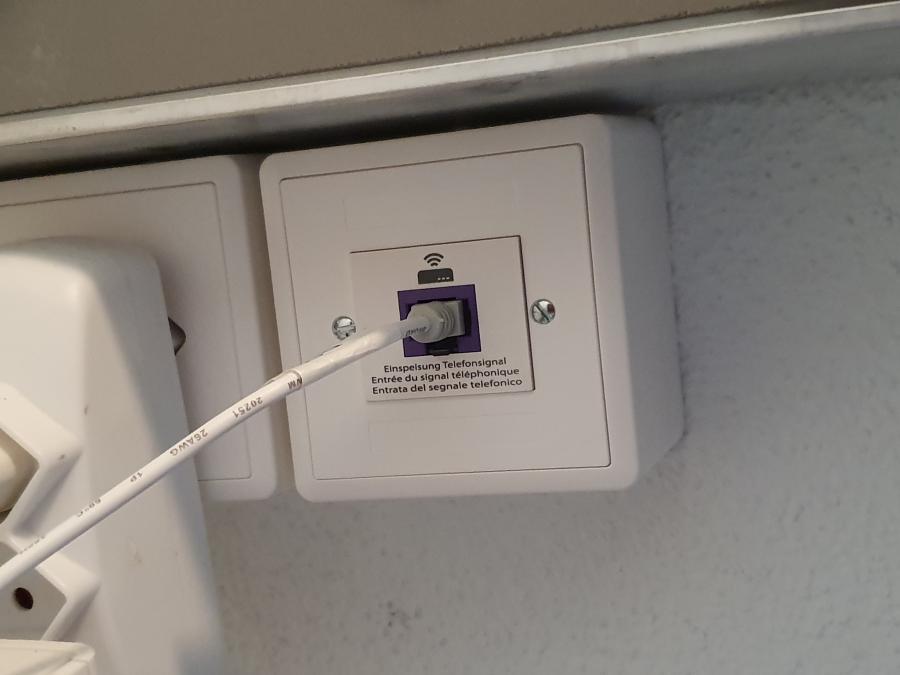

Florian19824 Beiträge
Hallo dereael,
Ich habe mir mal den UP Kasten angeschaut. Leider ist kein Büchlein vorhanden. Und auch keine Beschriftung. Wenn ich von oben nach unten Zähle ist die 010xxx noch frei auf der linken Seite. Die Rechte Seite gehört wohl zum Nachbarhaus. Ich versuche heute mal meine Adernpaar auf den untersten Anschluss zu klemmen. Ich hoffe das ist dann die nr. 10.

Alles gut. Habe mein Kabel auf den richtigen Port angeschlossen und wie durch zauberhand funktioniert es auf Anhieb. Auch wenn ich das nur "versucht" habe.

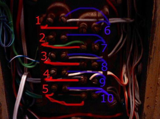

Hallo zusammen,
Mein Schaltkasten sieht exakt aus wie dieser, nun meint Sunrise ich müsse umhängen auf Reihe 1 Klemme 5, heisst das einfach die beiden dräte auf die Klammern die auf dem Bild mit 5 angeschrieben sind?
Danke für die Hilfe.

Frage den örtlichen Elektriker, der hilft Dir gerne.
CryCon145 Beiträge
Frage den örtlichen Elektriker, der hilft Dir gerne.Das habe ich bereits und der wusste es nicht. (Kein Scherz)

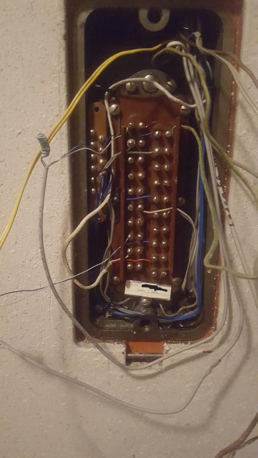

Oiac2 Beiträge
Hallo zamme.
Habe seit letzte woche sunrise.
Je doch lauft dem anschluss noch nicht.
Welche meinem Kabel ist habe ich mit dem Ownmeter rausgefunden, das war ja kein problem (dose abmontieren beide kabel zusammen schliessen usw)
Leider komme ich bei dem klemmer nicht ganz nach.
Kasten nummer :546.1 (nach dem beschriftung passt es auch)
Kontakt Art/Nummer: 2/2
Welche wäre das?
Welche wäre das?
