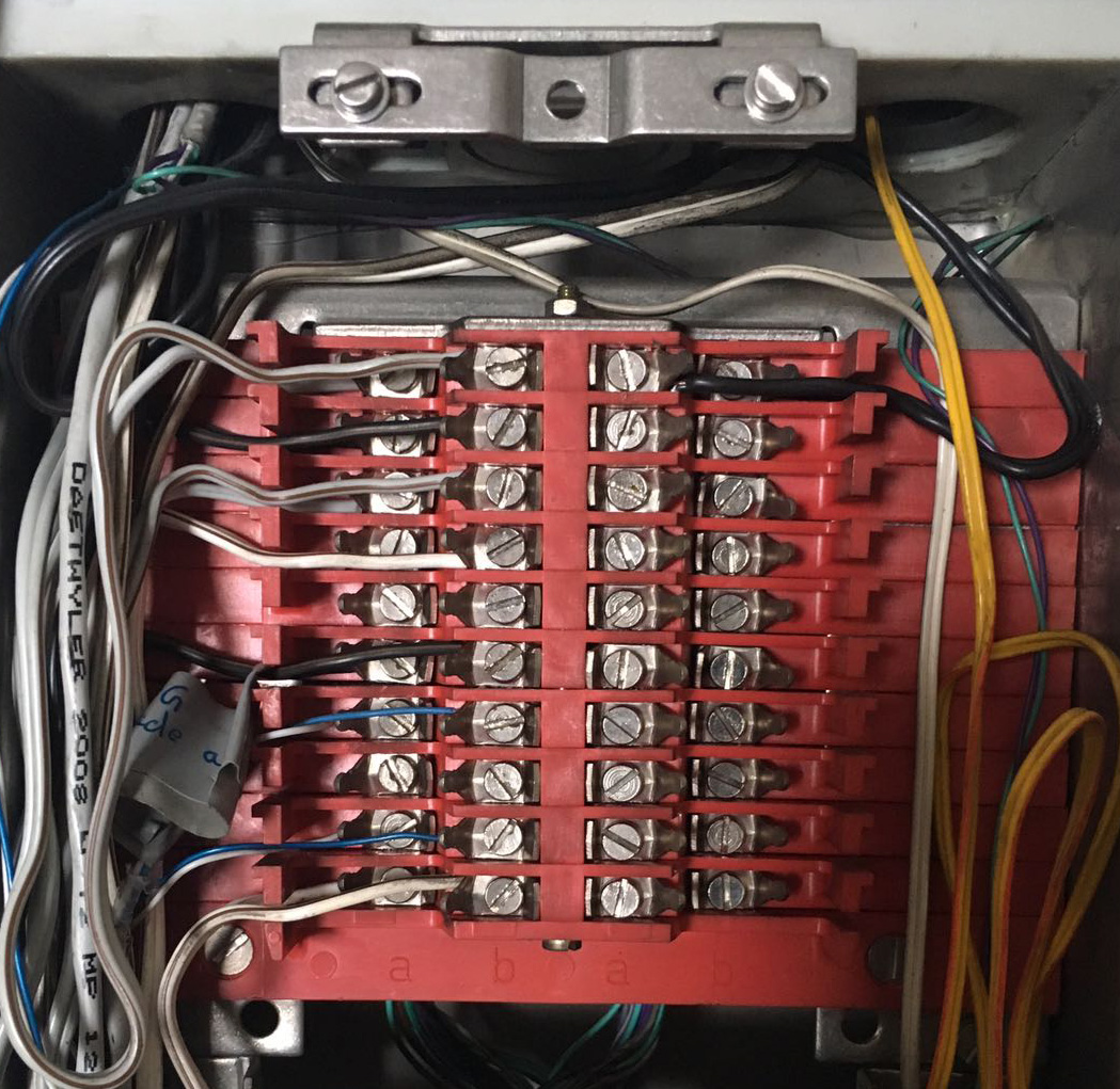

Ich störe hier überhaupt nichts. Die einzige Leitung die ich hier umhänge ist meine, das habe ich durchgemessen. Auf der Klemme, die ich als 8 identifiziere hängt auch noch nichts bisher. Von daher warte ich ab bis zum Schalttermin, wenn es dann geht ist gut, wenn nicht schaue ich weiter.

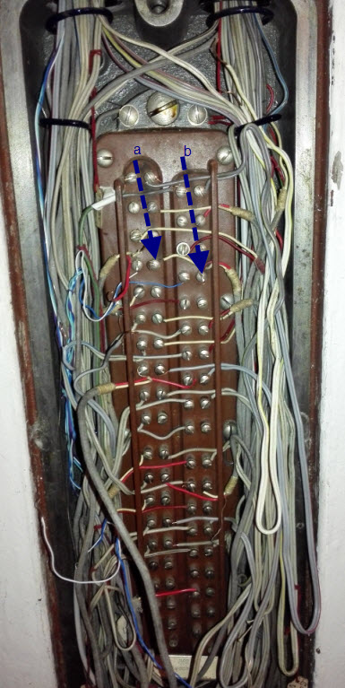

Das einzige wissen was mir hier fehlt ist die Zählreihenfolge in diesem Kasten. Leider finde ich auch keine Seite, die das in irgendeiner Weise erklärt. Von daher dachte ich bin ich hier richtig, schliesslich wurde hier ja auch schon anderen mit "Halbwissen" weitergeholfen.

Danke @MagicMax für deinen Beitrag! Genauso sehe ich das auch. In Deutschland übernimmt diese Kosten übrigens der Provider, finde ich auch irgendwo fair. Denn was kann ich dafür, dass mein Vermieter keinen Anschluss bei der Swisscom hatte oder mir seine Festnetznummer nicht geben will?
Danke auch dir @Dachreiter. Ich vermute bei B191 handelt es sich um einen UP Kasten-Typ? Leider habe ich nach kurzer Recherche nichts entsprechendes gefunden.
Zu guter letzt: Mein Anschluss wurde heute geschaltet und hat auf Anhieb funktioniert. Meine Vermutung, dass Klemme 8 die 8. Reihe von oben war, war also richtig. Weiterhin vermute ich, dass die jeweils rechten Klemmen zu einem weiteren Kasten am anderen Ende des Hauses (es gibt hier 2 Hausnummern) führen. Die Spalten sind also wie folgt von links nach rechts (A = erste Ader, B = zweite Ader des Paares):
Gerne kann mich hier jetzt einer der Profis korrigieren oder bestätigen, @cybi, @easypeacy42 vielleicht? Aber das hätten diejenigen ja schon gleich bei meiner Vermutung im 1. Post tun können. Dort hatte ich ja schon die 8. Reihe von oben vermutet. Anstatt dann einfach zuzugeben, dass auch ein "Laie" das kann, belehrt man ihn aber lieber dass das alles viel zu schwierig für ihn sei und behält sein Wissen lieber für sich. Auch ich respektiere das Wissen und die Erfahrung von gelernten Elektrikern. Wäre mir ein chaotischer, unübersichtlicher Kasten entgegengesprungen, hätte ich das auch eingesehen und hätte einen Elektriker beauftragt. Zum Glück war dem aber nicht so.
Wie auch immer, ich hoffe ein anderer Laie kann von der Geschichte hier profitieren, auch wenn das hier eher ein Monolog mit wenigen hilfreichen Beiträgen war...
- Provider (A): hier kommt das Signal des Providers an
- UP-Kasten 2 (A): geht zu einem weiteren UP-Kasten im hinteren Teil des Hauses oder direkt zu den Wohnungen im hinteren Teil
- Provider (B)
- UP-Kasten 2 (B)

Die einzige Sache, bei der ich mir nicht sicher war, war die Zählweise. Hier habe ich die Klemme an der und der Stellte vermutet, das ist richtig. Habe ich eine andere Wohnung abklemmen müssen? Nein, eben nicht. Ich habe meine Kabel (durch messen auch wirklich sicher gegangen, dass es auch meine sind) lediglich auf eine freie Klemme gelegt. Hier musst du mir erstmal erklären was da hätte schief gehen können, wenn es nun doch nicht Klemme 8, sondern meinetwegen 4 gewesen wäre...

Ne, das habe ich nicht. Aber auch hier kann ich dich beruhigen, das erste was ich gemacht habe, war die Spannung auf den Klemmen zu messen. Das höchste was da anlag waren 48V. Kenne auch ehrlich gesagt keinen mehr, der im Jahr 2016 noch ISDN hat. Aber Ausnahmen bestätigen ja die Regel ;-)

Ein grosses Danke an Chris für diesen Beitrag aus dem 2009🙂 Hat mir echt auf die Sprünge geholfen. Ich war früher mal Elektriker und mit Telefonie hatte ich nur während der Ausbildung zu tun. Die Tatsache dass an den Klemmen keine Spannung drauf ist, hat mich fast zum verzweifeln gebracht. Laut Sunrise-Support bräuchte man einen miniVolt-Messgerät um eine Spannung festzustellen.
Wichtig: als erstens schauen, bin ich am richtigen Kasten? UPK-Element/-Nummer: 123 (Beispiel). Diese Nr. aus dem Brief von Sunrise/Swisscom muss im Anschlusskasten unten stehen. Dann Kontakt-Art* /-Nummer: 1/8 (Beispiel). Bei meinen alten Anschlusskasten war die Zählweise links-rechts, also der achte Anschluss von oben paarweise nach links-rechts, nach unten gezählt. Siehe Bild!
Wer lieber den Elektriker kommen lassen will, ruft den Elektriker in euer Nähe an, sagt ihm wie Nah ihr seid und wahrscheinlich wird es auch weniger als 150 Fr. kosten. Da ich an 3 Abenden daran gearbeitet habe, habe ich auch Sicherheitshalber eine Preisauskunft bei meinem Quartiert-Erlektriker verlangt: 135 Fr. plus MwSt.
Viele Grüsse, Movieman
