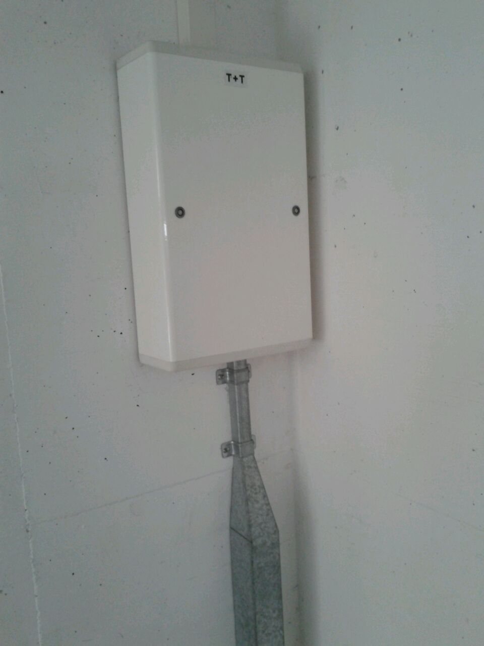

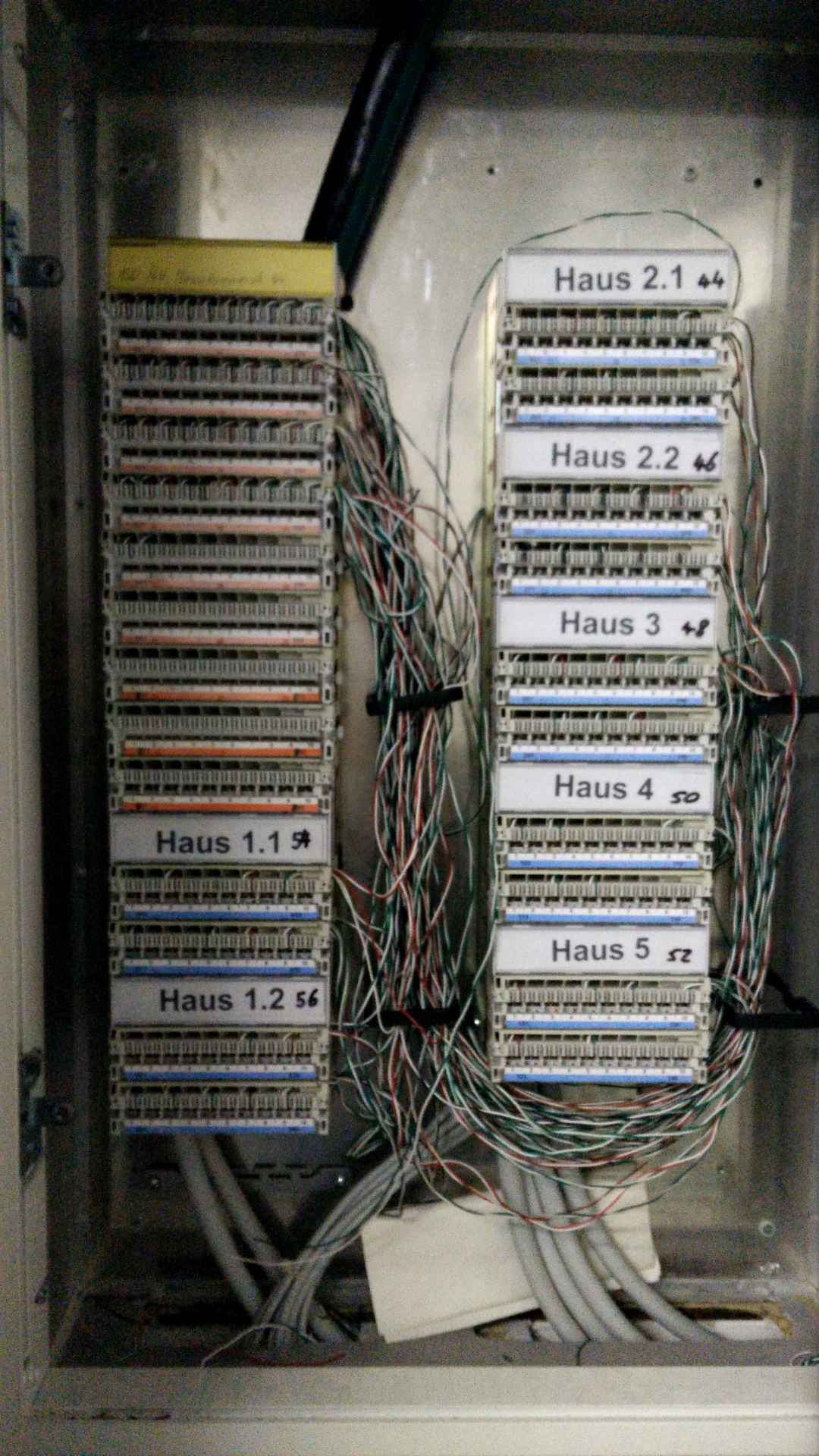

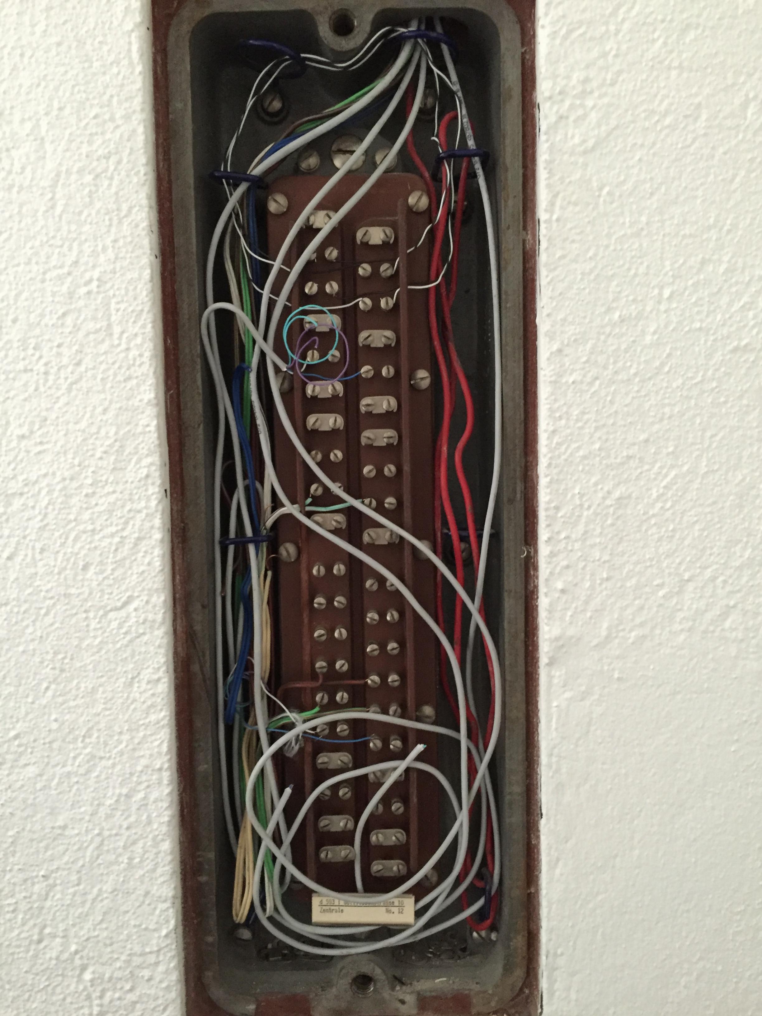

N0bby1231 Beitrag
Hallo, ich werde auch versuchen am Wochenende meine Verkabelung selbst durchzuführen. Habe von Sunrise den Termin der Aufschaltung auf heute schon bestätigt bekommen. Und die Angaben von Sunrise sind die Folgenden:
Angaben Sunrise:
UPK-Element /-Nummer: 2727.0
Kontakt-Art / - Nummer: 1 / 3
1 = Überführungskontakt
2 = Überführungskontakt links
3 = Überfünrungskontakt rechts
Da ich im Moment beruflich unterwegs bin, versuche ich soviel wie Möglich schon vorzubereiten und habe meine Freundin auf die Jagt nach der Verteilerbox geschickt. Sie hat mir folgendes Bild geschickt, wobei ich schon fast sicher bin, dass dies die richtige Box ist.
Werde erst am Samstag diese öffnen können und dann schaue ich mal weiter.
Dankeschön für eventuelle Antworten!

Hi
Habe diesen Thread erst vor einigen Tagen gesehen und gelesen.
Als "vollblutstelefönler" seit > 20 Jahren stehen mir da die Nackenhaare zu Berge. Ich verdiene meine Brötchen, unter anderem, mit solchen Aufschaltungen.
Lieber Laie, glaube mir, manchmal gibt es auch Schwierigkeiten mit der richtigen "Phase" (geiler Fachausdruck!) und solche Vollpfosten sind wir Telefönler auch nicht das es uns nicht brauchen würde..
Musste gestern eine Aufschaltung machen (Bild) wo ich an diesen Thread gedacht habe und innerlich ein wenig schmunzeln musste ob ich die richtigen zwei Phasen finden werde und ob sie ein Laie dann mit dem 0er Schraubenzieher aufgeschaltet hätte.
Nix für ungut.
Franco
Jaykob8 Beiträge
Warren1'339 Beiträge
Jaykob8 Beiträge
Also wenn ich das richtig interpretiere geht hier ein Teil wieder weiter zu einem weiteren Kasten. Es hat hier auch 2 Hausnummern. Das Durchverbinden wird durch die Brücken (Metallplättchen) gelöst. Ich wohne im Teil wo der Anschluss reinkommt. Die Nr. des Kastens stimmt auch mit der von Sunrise überein.
Ich habe mich jetzt mal an die 8. Reihe gehängt und zwar so, wie die anderen angeschlossenen Wohnungen auch angeschlossen sind. Oder habe ich hier etwas falsch interpretiert?
Hinweise wie "hole einen Elektriker" kann man sich denke ich sparen, hier geht's ums selber machen und als technischer Informatiker habe ich da auch eine gewisse Grundausbildung 😉
Nein, hier gehts eben darum, dass man es nicht selber machen soll. Wenn du solche Fragen stellen musst, dann reicht, bei allem Respekt, deine Grundausbildung offenbar halt nicht aus. Mit etwas Pech störst du mit deinen Versuchen die Telefonanschlüsse der ganzen Liegenschaft. So etwas ist in meinen Augen nur schon deswegen unverantwortlich.
