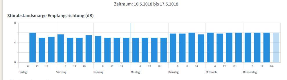

Ich hätte (mal wieder) eine kleine Frage zum Thema.
Bei der DSL Leitung habe ich über die letzten Monaten eine langsame konstante verschlechterung der DSL Werte beobachtet. Insgesammt beträgt der Verlust rund 4mbit (gestartet bei 22mbit - runter auf 18mbit). Bisher bin ich davon ausgegangen, das halt immer mehr DSL Kunden gibt in der Sidlung. Allerdings kann ich seit Dienstag eine kleine Verbesserung feststellen und frage mich gerade, kann das Temeraturabhängig sein? Ist das normal, das die DSL Werte sich etwas ändern aufgrund der Temeratur?
PS: SNR +1db, Dämpfung -1db, seit Dienstag.
Heute gabe es wider die gegenteilige Bewegung. Habe das noch nie gesehen, dass das so ausschlägt.
Naja damit muss ich wohl leben...
