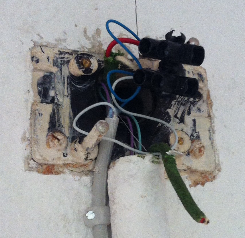

- Beim Eingang, wo das Telefonkabel in die Wohnung kommt, hat es eine schwarze Klemme, die die Kabel Verbindent welche in die Wohnung gehen und raus. Jetzt hatte ich die Idee diese Stelle zu löten statt mit der Klemme zu belassen. Bringt mir das was?
- Bringt es etwas die Telefonstecker zu entfernen und die Kabel direkt zu verbinden (oder gleich zu verlöten)?
- Beim Telefonkabel hat es 2 Adern. Was geschiet, wenn die Adern vertauscht werden? (Naked ADSL2+ Anschluss)

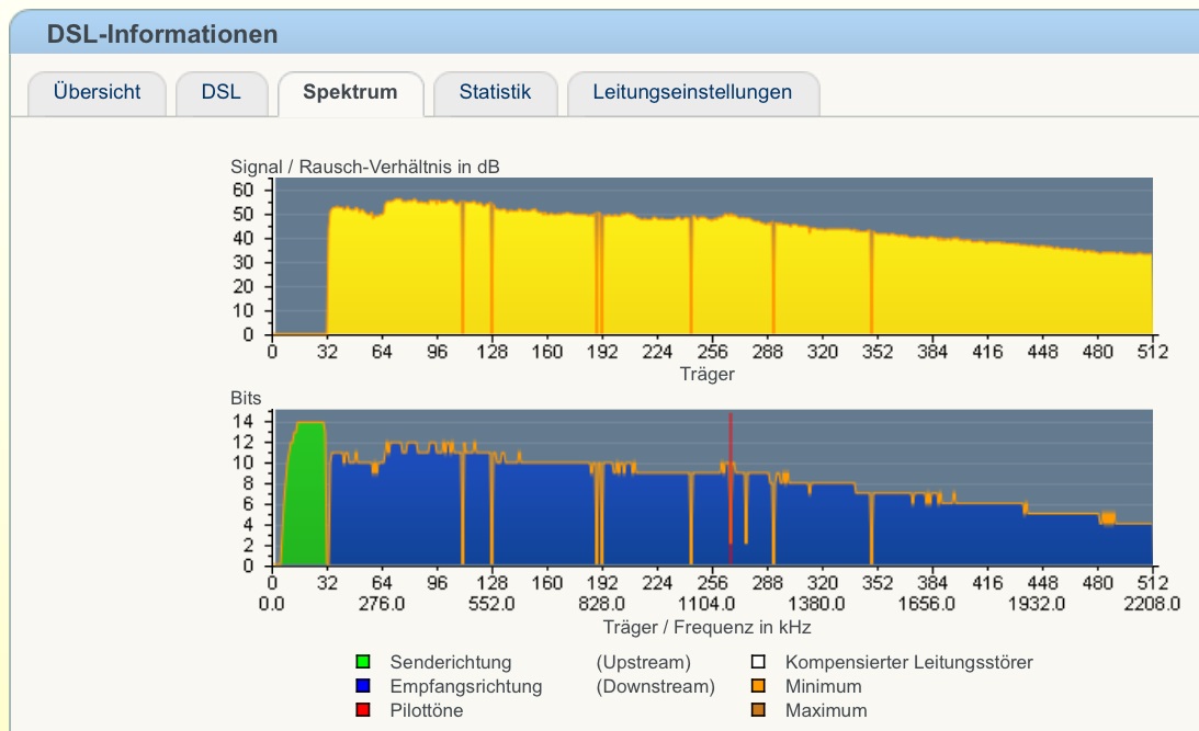

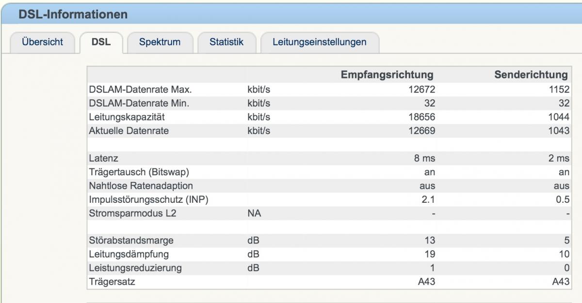

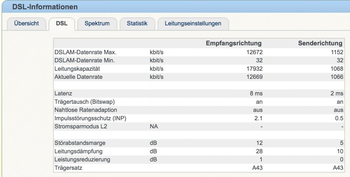

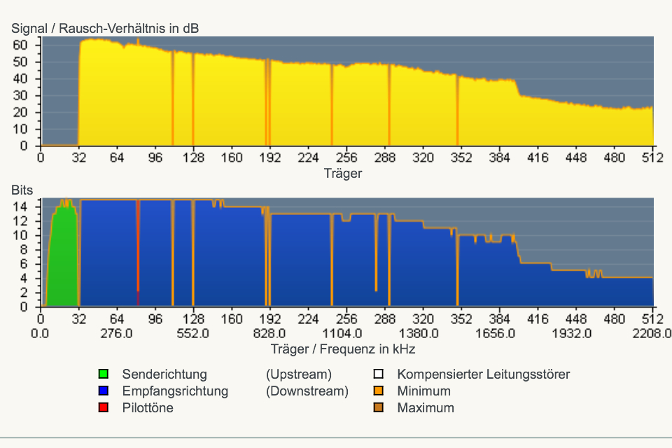

Die Leitung läuft nun seit fast einer Woche unterbrechungsfrei. Gerne hätte ich jedoch etwas mehr Downstream (Upload ist schon an Limit würde ich sagen), ist dies möglich? Ich habe mal die Werte der Fritzbox sowie das DSL Spektrum angehängt.
Herzlichen Dank im voraus.
Gruss Vagzubi
bearbeitet #5
Natürlich bleibst bei 12. ist so eingestellt. Da kannst du tauschen soviel du willst.
Löten bringt nicht viel. Wenn etwas helfen würde, dann wäre dies der Tausch vom grünen Kabel auf der ganzen Länge. Aber die Frequenzen mit bis 2.5MHz sind noch nicht so kritisch. Folglich würde ich keine Wunder davon erwarten. Mit VDSL hatte ich fast die gleiche Datenrate. Ich wohne mitten in der Ortschaft, aber ca. 1.4km von der Zentrale entfernt.Wenn ich mal auf die Idee komme, das grüne Kabel zu ersetzen, was für ein Kabel muss ich am besten besorgen?

Das weisse und das blaue Kabel sollten keine so losen Schleifen bilden. Beide sollte nahe beieinander liegen, am besten verdrillen und erst kurz vor der Klemme trennen.

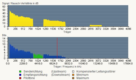

In der neuen Wohnung ist wider ein ADSL2+ Anschluss mit 15mbit aufgeschalten. Gestern habe ich die Überführung gemacht, seither läuft er. Die Wohnung ist deutlich näher am Verteiler wie die andere. Die Dämpfung beträgt noch gut 13db. (Swisscom gibt im Checker 50mbit an) so weit so gut. Leider Synchronisiert das Modem nur mit gut 13mbit, und dies mit einem SNR von 6db.
Hat jemand einen Tipp wie man den SNR optimieren kann? Oder ist einfach zu viel los auf der Leitung...

Wow 6db Noise und der checker gibt dir 50 Mbit an?
Da muss aber so richtig was faul sein bei dir.
Aus der Ferne schwierig zu beurteile.
Swisscom gibt aber die 50 mbit bei VDSL an.
Wenn man das Spektrum anschaut, fällt es ab ca 1500khz deutlich ab, kann es heute Abend mal posten.

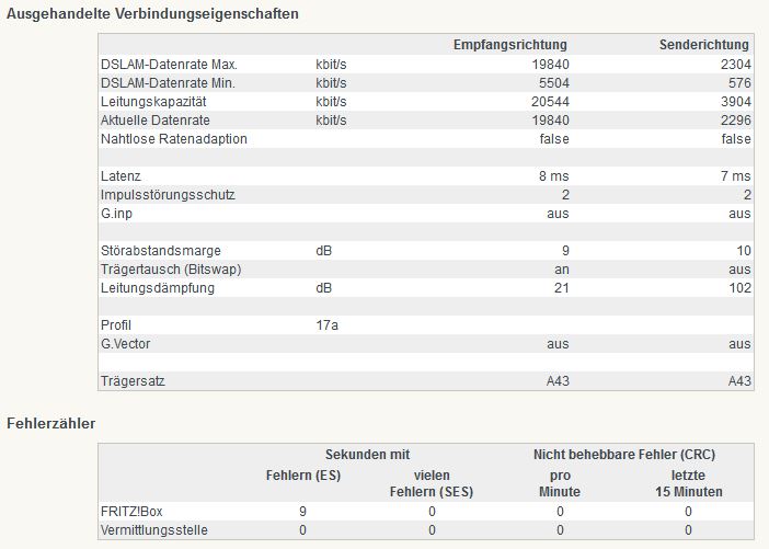

Dank dem das die Fritz beeinflussbar ist habe ich jetzt 15mbit. SNR ist noch bei 3db, aber es läuft stabil... bis jetzt, hoffe das bleibt so CRC Fehler ca 1-2 pro Stunde). Sollte ich ein ticket bei meinem Provider aufmachen? Könnte ja sein, das irgendwo etwas auf der Leitung steht, oder so....
Swisscom gibt aber die 50 mbit bei VDSL an.Ich würde eher auf ein Problem in der Hausverkabelung tippen. Mit dem Spektrum-Diagramm der Fritz sollte das aber zu sehen sein.
Ach, habe nicht berücksichtigt, dass du ja ADSL hast. Störungen in der Hausinstallation treten oft auf höheren Frequenzen auf als du nutzt.
Aber es sieht nicht schelcht aus. Es hat zumindest keine Einbrüche.
an deiner Stelle würde ich den Provider fragen, warum du bei Swisscom so viel mehr haben könntest und sie dir nicht mal die 15 liefern. Kann sogar an der Konfig deines Providers liegen. Da muss denke ich der Störungsdienst ran.
