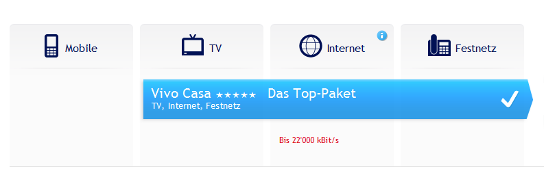

Jetzt hat die Anzeige geklappt, warum auch immer /emoticons/default_wink.png.
Angezeigt wird folgendes:
Das dürfte dann für 2 Streams knapp oder zu wenig sein und da auch nicht klar ist, welche Verbesserung ein neuer "Draht" bringen könnte, lasse ich es so wie es ist und nehme weiterhin keine Sendungen auf, wenn auf beiden TV-Geräten/Boxen geschaut werden sollte. So genügt auch 1x HD, das jedoch jetzt in ausgezeichneter Qualität ohne die früheren Ruckler usw. Und vielleicht kommt dann auch einmal die Glasfaser in unsere Strasse, die letztes Jahr Totalsaniert wurde (inkl. Werkleitungen), jedoch wegen den nun behobenen Unklarheiten EWZ/Swisscom ohne Glasfaser (nur Leerrohre), und das nur 5 Fuss-Minuten vom Stadelhofen/Bellevue entfernt /emoticons/default_sad.png.
Nochmals besten Dank für die Hilfestellung und Beratung

Mit 22'000 kbps kannst du 2 HD-Streams haben. Die Kapazität der Leitung scheint prinzipiell zu reichen. Die Hotline kann dir helfen. Ev musst du 195.- in die Heimverkabelung investieren.

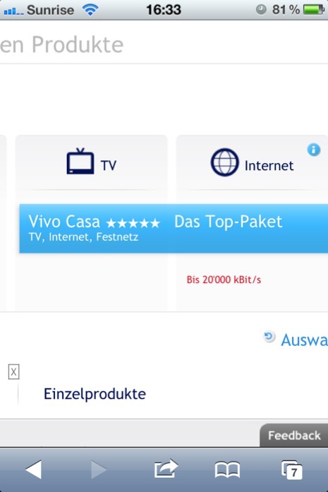

Bei mir steht bei Casa5 nur 20000, kann ich meine Hoffnungen auf 2 Hd Streams begraben? Oder besteht noch Hoffnung, dass meine 22056kb bis Mitte April migriert werden?Kommt auf den Upstream an. Wenn du aktuell 2000 kbps hast sind die Chancen gering, wenn du 5500 hast sind die Chancen sehr gut.
Markus81168 Beiträge
Danke, Upstream hab ich 5520, darf also noch hoffen.
Yup.
