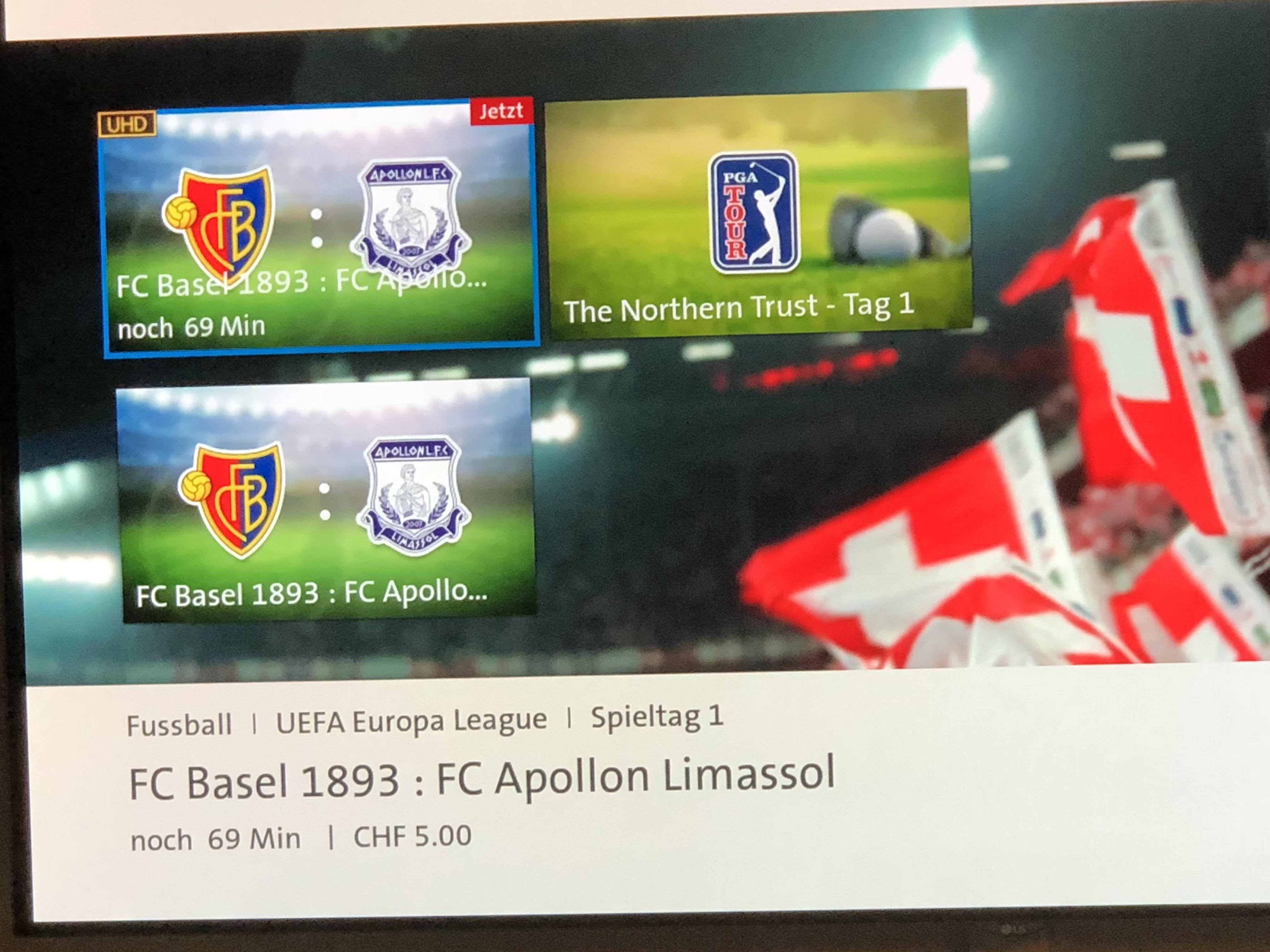

bearbeitet #13
War wohl eine falschverlinkung im Swisscom Sport Portal (Teleclub Event UHD 1). Wenn man nämlich den Kanal TC Sport Live UHD 1 eingeschalten hat, konnte man das Spiel sehen, ohne was zusätzlich zu bezahlen.
Ich habe TC bereits angeschrieben um sie zu infomieren, dass sie das Swisscom melden sollen.
Aber das Bild war auf dem UHD Kanal mal wieder mal nicht das Gelbe vom Ei, obwohl, es war sehr gelblich und irgendwie komisch. Daher hast du nichts verpasst in Sachen UHD.
Hatte ich auch. Ging auf Guide und ging dort auf den UHD Kanal und das funktionierte.
Alles klar, ich kam erst in der 80. Minute nach Hause. Auf die Idee, direkt auf den UHD Sender zu gehen bin ich nicht gekommen. Danke!
