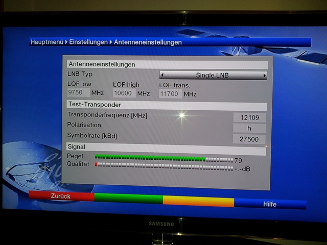

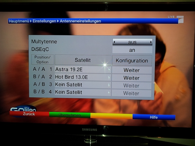

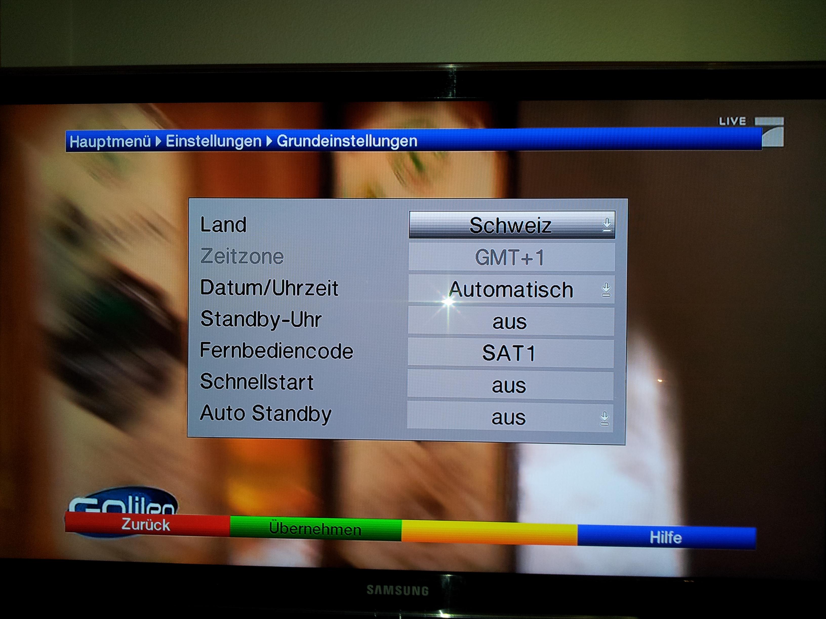

Vom Stromnetzt hab ich das Ding auch schon mehrere Stunden getrennt gehabt und Schnee unn Eis ist auch kein Problem. Alles schon überprüft und kontrolliert. Ich denke eher das es an denn Einstellungen liegt von diesem Ding. Soll ich mal ein paar Fotos machen und die hier reinstellen?

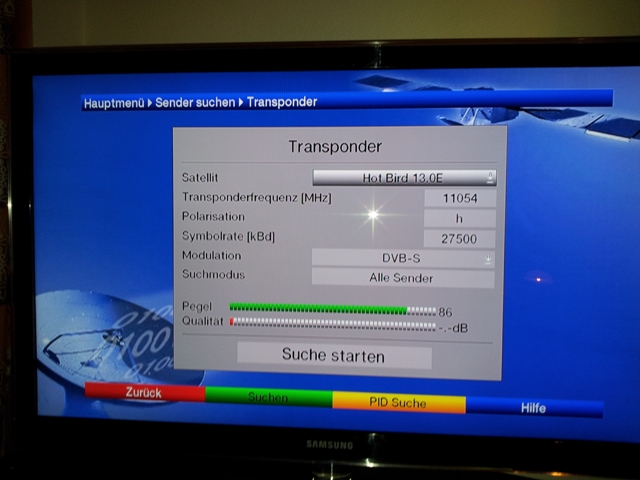

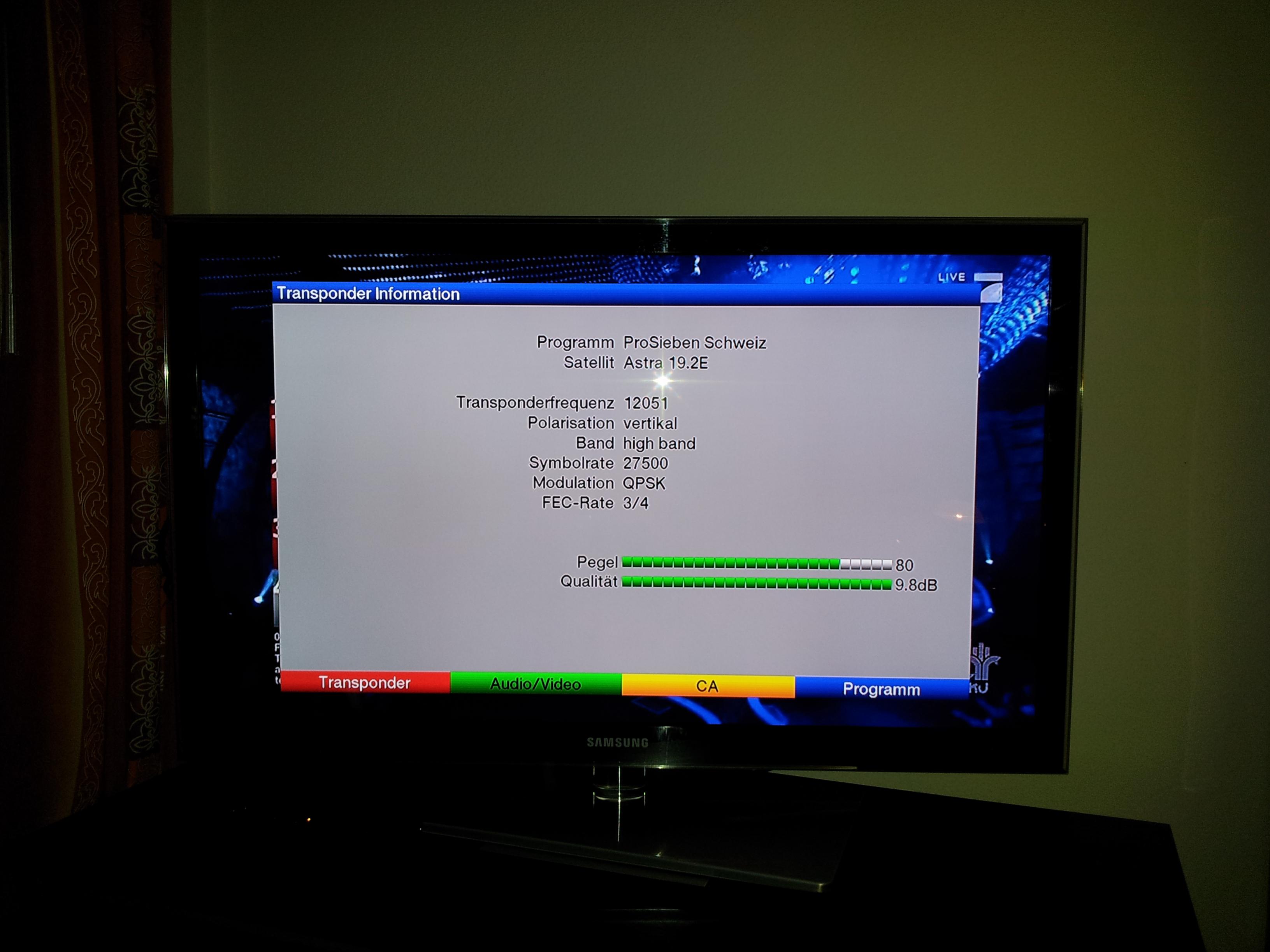

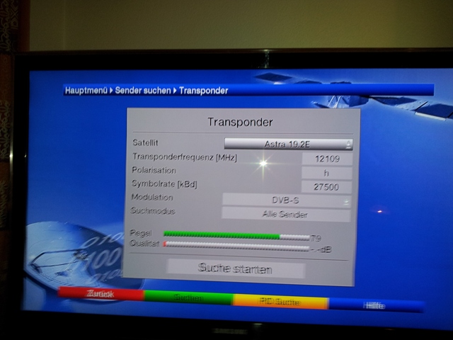

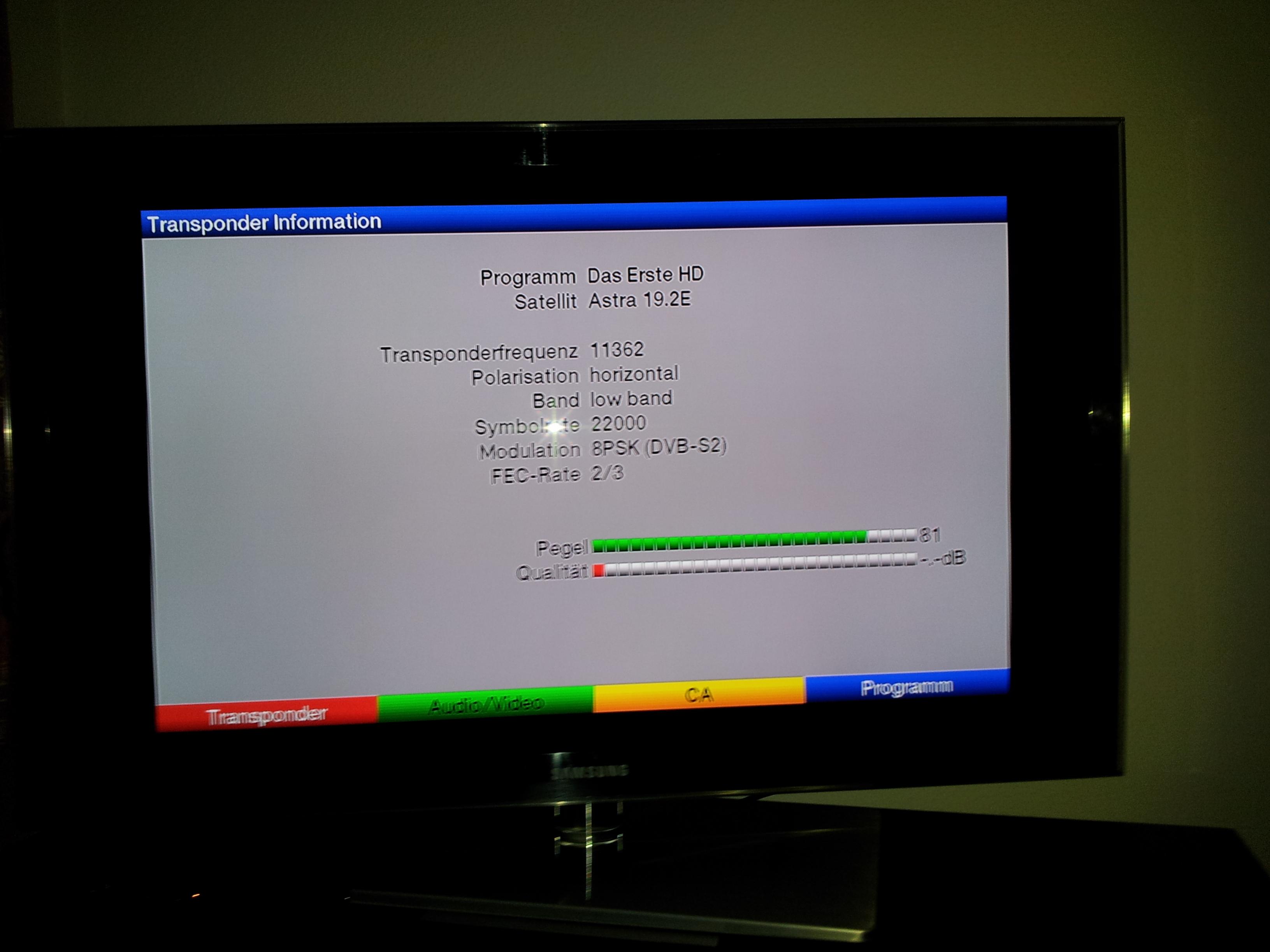

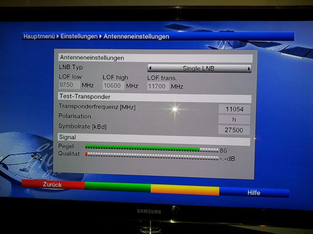

das antennensetup ist soweit in ordnung, aber du hast null signalqualiät. hast du einen monoblock für Astra/Hotbird, oder zwei einzelne lnb's?
wie hoch ist die signalqualität bei den sendern die gehen?

monoblock meint die zwei köpfe (lnb's) in einem gehäuse.
du musst mal die F-Stecker überprüfen. evt. feuchtigkeit drin bei dem am lnb. hast du die stecker auf beiden seiten selber aufgeschraubt oder fertig konfektioniertes antennenkabel gekauft? ist eine fensterdurchführung im einsatz? signal ist bei Pro7 CH ja bestens aber bei der ARD hast du nichts.
