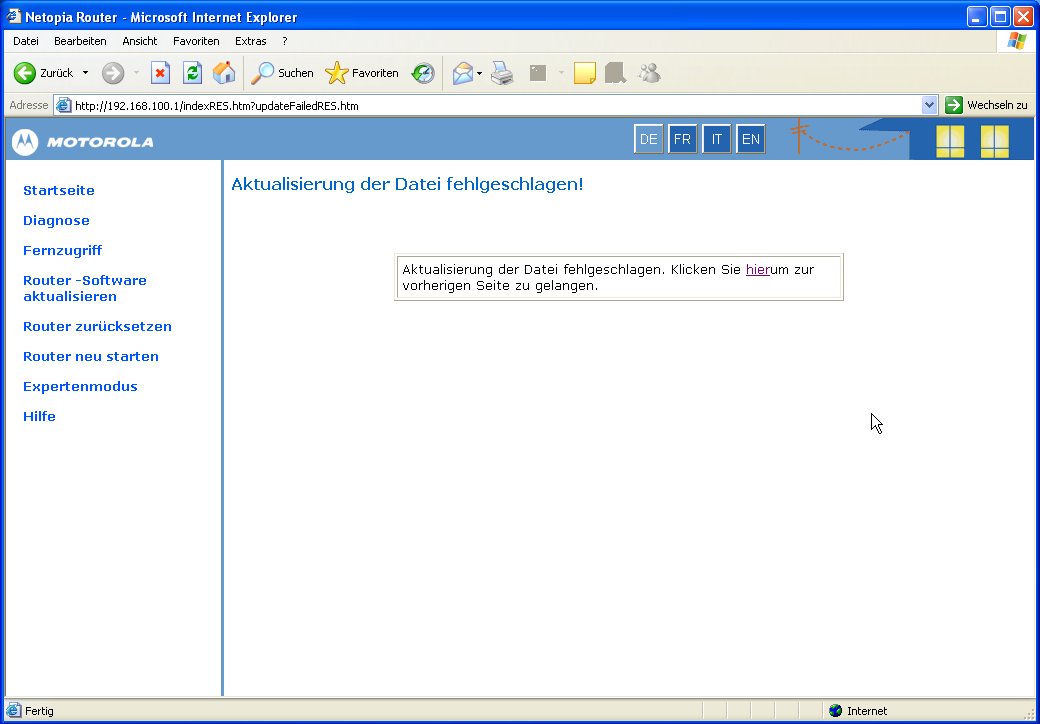

Clown56 Beiträge
@Walter: Ja, ich bin im Router-Modus und das jetzt schon bald 3 Tage und nix Update...
Und wenn ich es selber machen will kommt die Fehlermeldung...

Clown56 Beiträge
Geht einfach nicht, habs jetzt auch noch mit Zurücksetzen auf Werkseinstellungen von der Software aus probiert. Ausschalten mit Reset, immer das selbe Resultat, die Fehlermeldung.
Hat jemand von euch mit diesem Modell 7357-84-20SC das Update bekommen oder selber gemacht?
Warren1'339 Beiträge
Ich bekomme diese Fehlermeldung, wenn ich diese Firmware "3397GPx-780r6.bin" angebe beim "Software vom PC aktualisieren"...
Ich habe einen ISDN-Router und weiter sind die Firmware Version für den 3397GPx auf der Support-Tools Seiten identisch (habe die Dateien Byte-Mässig verglichen).
Was ich mir einzig vorstellen kann ist, dass mein Router anders isz (Stichwort "Internet-LED"). Obwohl wenn ich auf die Firmware-Seite von Motorola komme sehe ich den 3397GPx... Dort ist die Datei nap780R1.bin hinterlegt.
Hat jemand von euch mit diesem Modell 7357-84-20SC das Update bekommen oder selber gemacht?Hast Du jetzt 3397 oder 7357?
Die haben verschiedenen Firmware Versionen...
7.8.0r6 / 7.8.0r5
Clown56 Beiträge
Also unten auf dem Typenschild steht dies "7357-84-20SC".
Unter Routerinformationen im Menu steht:
Router-Name Modell
Netopia 7357-84
Wenn ich im Menu Software aktualisieren auf "Software auf Server prüfen" werde ich zu den
Netopia 3397GP
Netopia 3397GP-P
Netopia 3397GPB
Netopia 3397GPB-P
geführt...

Walter Buergin376 Beiträge
Sicher hat der Router 3397 nichts mit Deinem Router 7357 zu tun, jedenfalls wie schon gesagt hat es auf der Tools Page eine Upgrade Version 7.8.0r5 für den 7357. Warum Du Dein Problem unter den Tread " Netopia 3397 in Bridge Modus setzen " hinein setzt ist nicht gerade die beste Idee und wie Du siehst gibt das Verwirrungen.
Jedenfalls in Deiner Lage würde ich warten bis die Swisscom den richtigen Upgrade zur Verfügung stellt.
